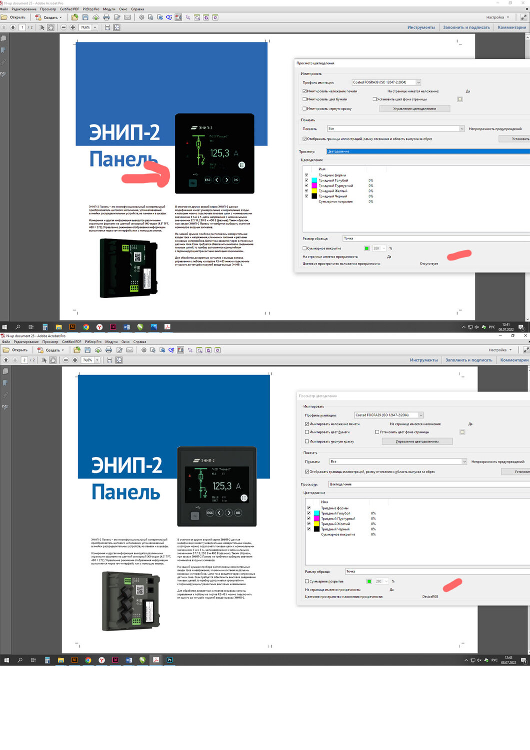

Изначально было несколько листовок 4+4 отдельными файлами, собрано в один ПДФ и парочками на лист разложены(шафл педж - Эн-пейдж.). И глюк появился. Если делать двойником(степ репит) - глюка нет. Убрал все лишнее, 1 и 3 страница абсолютно одинаковые. 2 и 4 это бывшие обороты разных листовок с них все удалил. Глюк вылезает на печати и виден при включенном "просмотр цветоделения".
Впервые вижу, чтоб страницы на которых ничего нет влияют на другие.
Клиент прислал новый ПДФ, внешне и по элементам один в один, но с ним глюк не проявляется. индизайн редиска не дал для разбора.
Ладно бы еще просто картинки дохли, можно было грешить на их внутренности. Но текст становится в 4 краски.
Помогало средство в акробате: защита -удалить скрытые данные и там из всех пунктов срабатывал "убрать наложения".
Вопрос не как решить, а что ваще происходит. :)

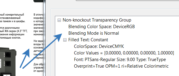

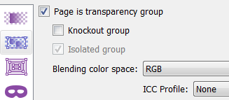

1,3,4 имеют
а 2 CMYK ( не Отсутствует)
стэп энд репит - это два одинаковых Blending
а шафл н-ап - два разных + два одинаковых
Да, но страница чистая. Все грохнул питстопом. Все пдф писали с Индеза 17. Примерно в одно и тоже время.
