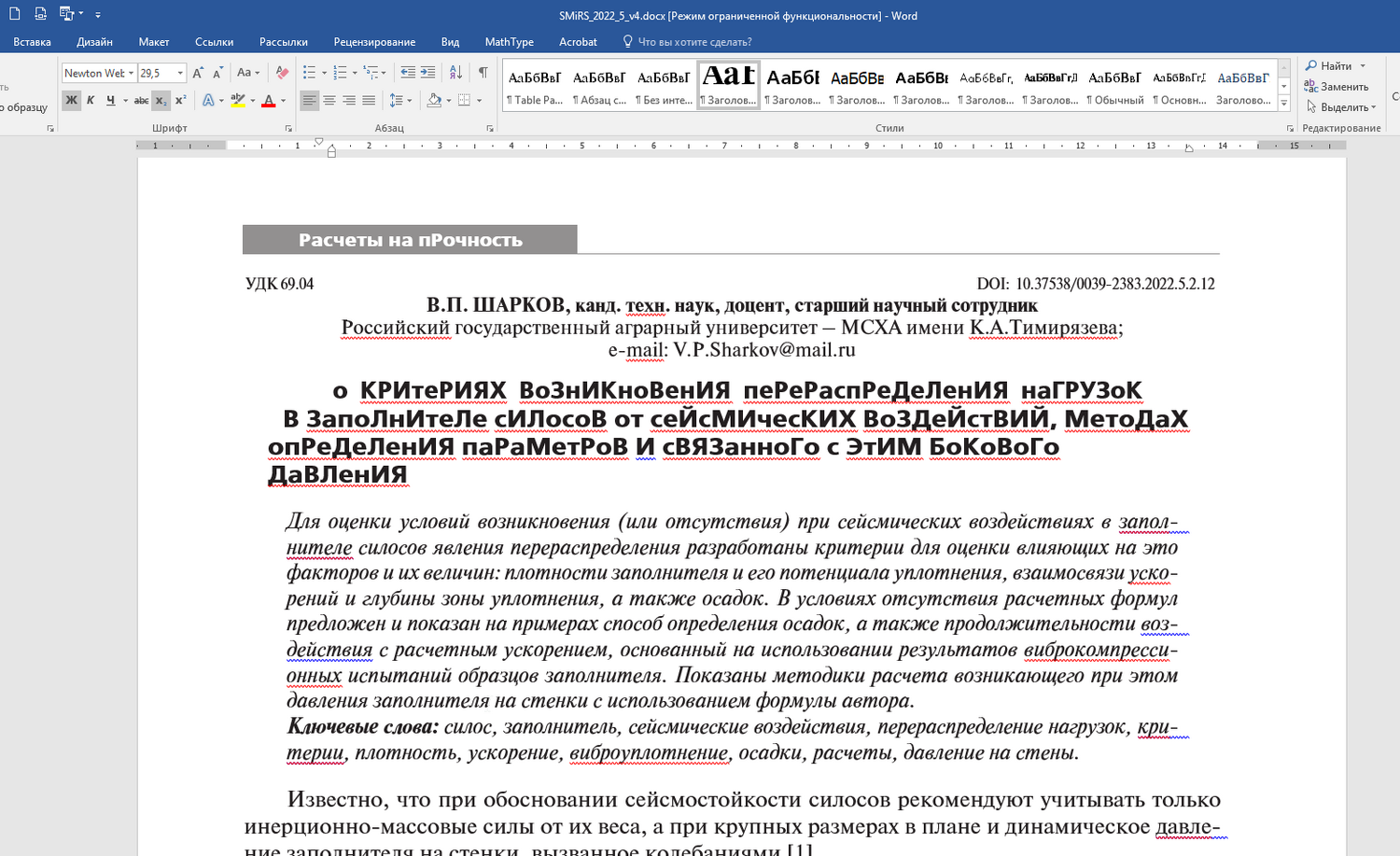

вот такая красота выходит

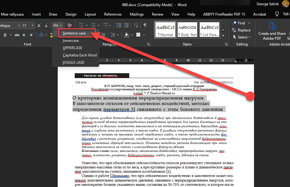

Заголовки подправить, на sentence case, а всё остальное нормально. Но проще гнать из ИД, не? И смысл сего действия, если можно работать в инкопи автору?
