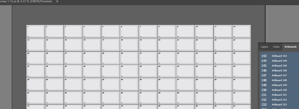

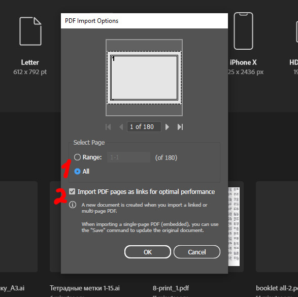

Итак, как я справился с этой задачей.
Дано: исходный документ 360 стр. А4, сборка 15тетрадей (по 24стр./тетр.)
Надо: расставить Collation Mark (тетрадные метки).
Используется Adobe Illustrator. И только.

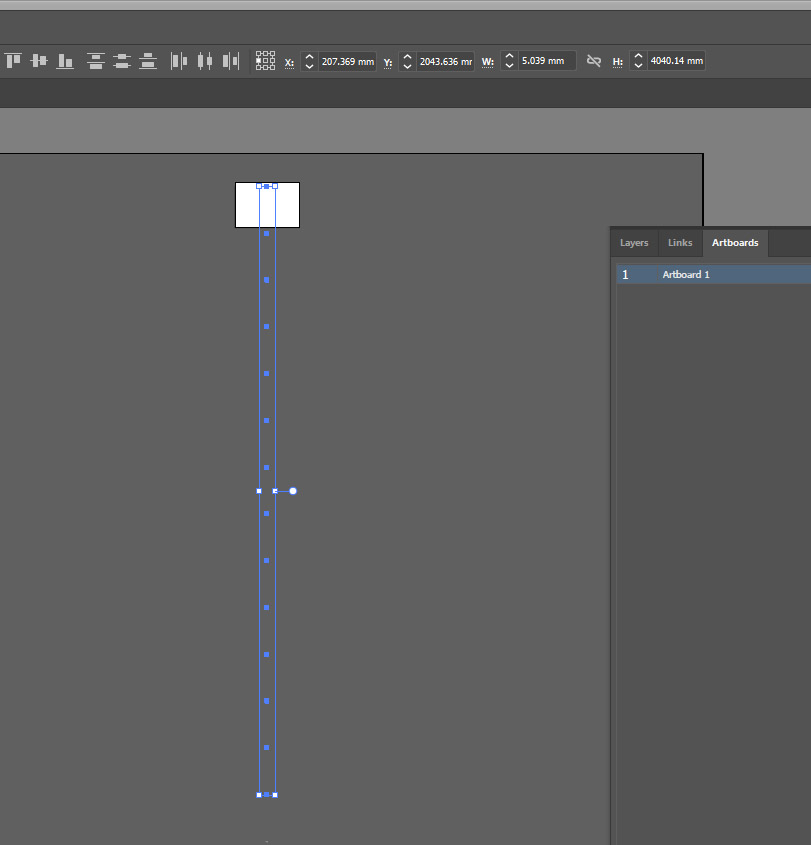

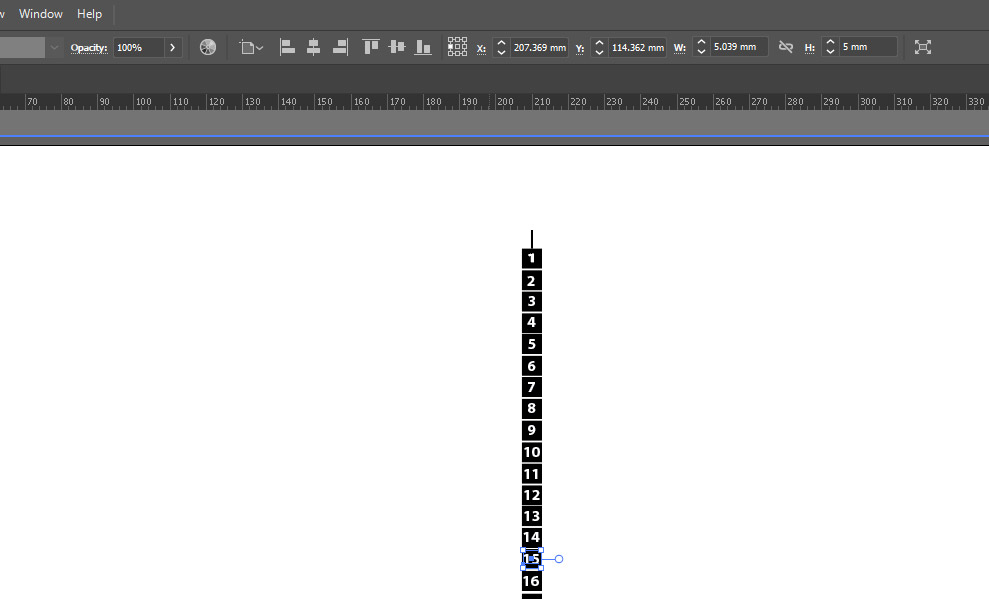

1) Не открою Америку, делаю файл с тетрадными метками
2) Открываю в Иллюстраторе файл-спуск_полос с обрезными метками, шкалами и т.д., только без тетрадных меток. (п.1 – обязательно, п.2 – крайне желательно)

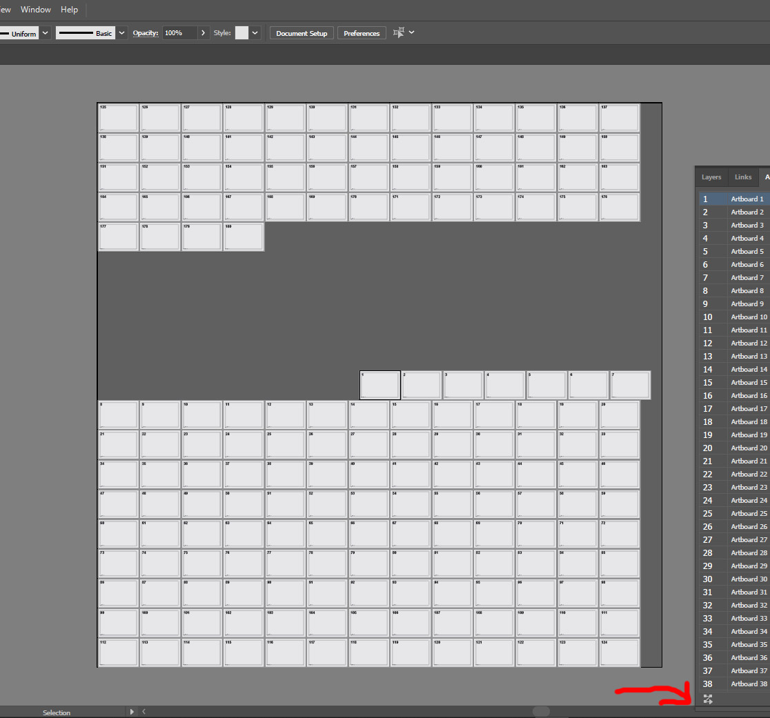

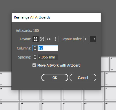

3)Artboard, конечно расположены как попало, нам это не годится, выравниваем их по 12 в ряд.

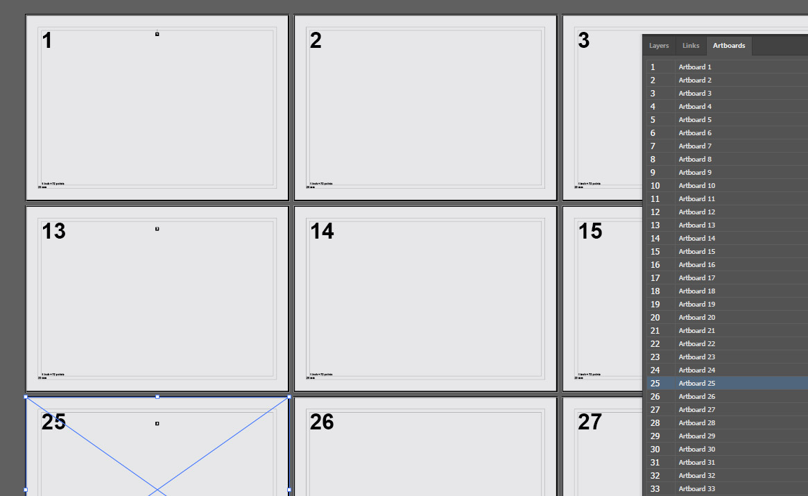

4) На выходе получаем таблицу, где каждая строчка – тетрадка, а первые страницы тетрадок – первый столбец.
5) Идя по первому столбцу расставляем тетрадные метки (Пятнадцать раз Ctrl-C/Ctrl-F6/Ctrl-F ИМХО не самая сложная ручная работа) Главное – не забывать переключаться на нужный Artboard
6) Сохраняем результат – и вуаля!
6+) Нет предела совершенству: после этого скопируйте (Ctrl-C/Ctrl-F) полученные тетрадные метки в новый файл (только не забудьте Artboard перетащить к верхнему краю, чтобы метки не вышли за рабочую область), сохраните, и в следующий раз пункт №(5) будет делаться в один клик. Главное – не потерять расстояние между Artboard-ами.

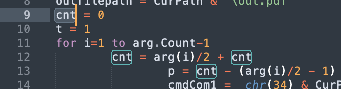

Стало интересно до чего додумался бы я сам при таких исходных (бесплатно и спуск QI) :) Правда у меня и QI нет... :) Потому CPDF
Командная строка: "NotebookLabels.vbs" "in.pdf" 24 12 12
Числа после пути к файлу, перечисление количества полос в тетрадях. Сколько тетрадей, столько и чисел в параметрах.
  • NotebookLabels.zip
    6.9 МБ · Просм.: 92
Тьфу ты, это так инкремент витиевато написан. ;)
Просто настолько привык к +=, что даже не сообразил.
В общем, пьяным и засыпающим в интернете ничего писать нельзя, только читать. ;)

ТС хотел сделать нумерацию тетрадок на сгибе, чтобы после сборки всех тетрадок в единый блок можно было бы сразу определить правильность сборки - черные прямоугольники должны следовать по ровной диагонали сверху донизу (а в толстом энциклопедическом блоке еще и второй параллельной диагональю). А то, что было предложено сделать в QIP, - это тоже отличное решение по нумерации тетрадок, но у нее фиксированное местоположение. ТС сказал спасибо за совет, но решил все-таки сделать так, как ему требовалось изначально.
