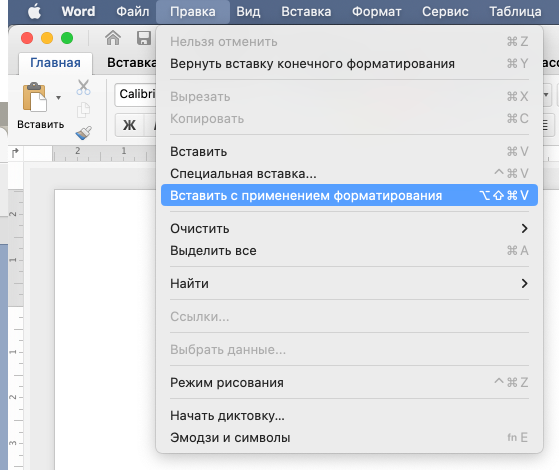

Чтобы радикально почистить файл, оставив только варианты начертания глифов (bold, italic, bold-italic, subscript, superscript) достаточно выделить весь текст взять его в буфер обмена (Ctrl-A, Ctrl-С) и затем вставить его в новый документ, используя вставку с применением форматирования
Masia
127
47
Если это аналог вставки с объединением форматирования (word на windows), то текст действительно становится "покультурнее", но от стилей это не избавляет, вроде как.

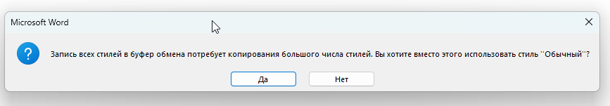

выскакивает такое окно.
Если сказать ДА - все форматирование слетает,
если сказать НЕТ - все стили копируются в новый файл.

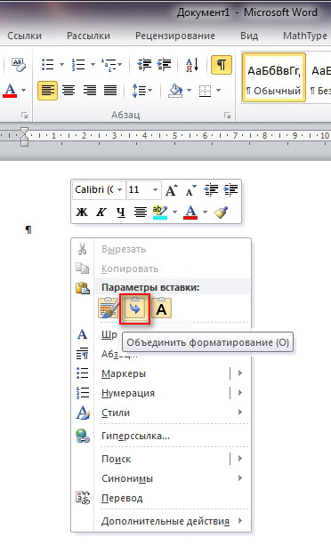

Да, обычно так и делаю
