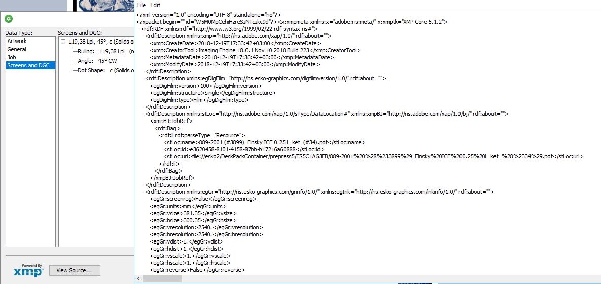

Вопрос, можно ли из LEN-файлов извлечь XML? Вот как тут
Или LEN собирать в PDF, а потом только доставать?

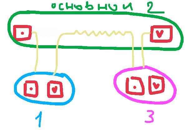

Выбор по имени и папке сделать не могу. Потому что название файла, которое надо удалить это величина переменная.
Пометить, а потом выбрать помеченное не получается. Это можно сделать только в рамках одного уокрфлоу или уорфлоу в которое входит данное уорфлоу. А вот вытащить отмеченный файл из уоркфлоу к которому обращалось вышележащее уоркфлоу АЕ не дает.
Akro
484
26
а каким образом запускается второй воркфлоу ? по идее он должен наследовать
Там второй сначала обращается к первому, а потом обращается к третьему.
Можно из третьего взять данные из первого (потому что наследует), а вот взять данные из 1-го не получается
Так в АE же можно добраться до XMP данных. Точно так же как и до XML. В смарнейме для этого специальный пункт есть. XMP XPath Query. Я правда не из Len файла выдергивал, а из тифа, но думаю АЕ наплевать откуда их вытаскивать
