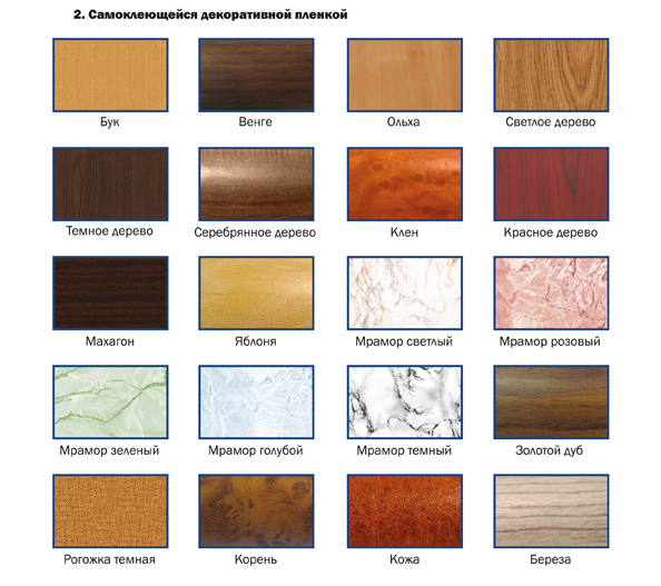

Как порекомендуете изменить цвета. И надо ли их вообще что-то менять.
Откалибровать монитор. Выставить в настройках нужные профили. Напечатать цветопробу. Проконсультироваться с типографией. Это общие рекомендации.
п.с. Чисто визуально, на ноутбучном мониторе - нечто темно-коричневое, со структурой дерева, но никак не черное.
У меня тоже похоже на коричневый. Ну визуально ориентироваться не лучший вариант при печати офсетом.
Смотру по cmyk 250-280% мене кажется это много. Типография цветопробу не делает. Профиль тоже порекомендовала не использовать.

Слишком мало данных.
Вариантов ответа может быть масса.
Простите, рассмешило!
Выглядеть при печати по ГОСТ или ISO должно так:
Выведите цветопробу по стандарту не в типографии, сравните. Если оттиск не похож - типорафия не умеет работать по стандарту. Я по мере сил типографии калибрую и привожу к стандарту, но не все пока понимают, что калиброваться и печатать красиво и предсказуемо - это им выгодно а не мне.
В самом темном махагоне контраст черной краски от 70 до 80 процентов диапазон - это очень маленький контраст для рисунка текстуры. Некалиброванная печать обычно не контрастная ко всему, просто слились те оттенки в один. Попробуйте контраст поднять и цветоделение не фотошоп дефолт.

На любом калиброванном.
Ну если у него есть калиброванный монитор, он и в своем макете увидит как должно быть:) Без обид, но данная картинка ничего не показывает... и врятли ему поможет :( Тут вообще совет дать сложно... Вывести цветопробу - да, цифровая процентов на 90 попадет (если опять таки выведут на калиброванном аппарате, а не на каком ни будь струйнике с дефолтными настройками) аналоговая - дорого. Далее сама типография... как они это отпечатали? растискивание в каких пределах, не "затянуло" ли растр краской, в каких пределах выдержали плотность цвета? Если перепечатают, повторят ли все параметры печати (ясно что не "затянутый" растр, :) это в любом случае косяк)? Если да... выход кривоватый, но есть.. взять отпечаток, изуродовать настройки монитора чтобы было похоже на него (если монитор позволяет) и подогнать на этих настройках цвета как надо (опять таки не знаем и не учитываем растискивание, может и не выйти). Ну или найти нормальную типографию, у которой есть возможность сделать хотябы цифровую цветопробу и которая гарантирует что в пределах 90-95 процентов попадет в цвет.

@Drawer, Аналоговая - бессмысленно, точность никакая и при чем тут копировка вообще. Цифровая дает точность не в процентах а по среднему отклонению - дельте от стандарта. Ищите среднюю меньше двойки, новые принтеры могут дать даже менее единицы, но это дороже. От 1 до 1,5 - нормальное отклонение. Соответственно у типографии, которая регулярно калибруется по градационным среднее отклонение от стандарта 2-3. В этих рамках какой-то заметной визуальной разницы между пробой и оттиском нет.
Настройки монитора уродовать ни к чему чтобы сымитировать неправильную печать на экране, это не сложно, CMS давно такие простые вопросы решает. Я просто применил профиль как должно быть по стандарту. Можно применить профиль, как получается у бракоделов не по стандарту - у них примерно у всех поверьте опыту калибровки одинаковые ошибки.
Да хоть 6!
В данном конкретном случае, обсуждать +- 3 единицы - это на грани троллинга. :joke:

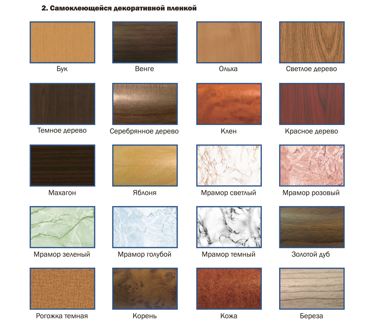

@~RA~, согласен. Могла быть и офсетная бумага.
Так получится на бумаге без покрытия по стандарту:
