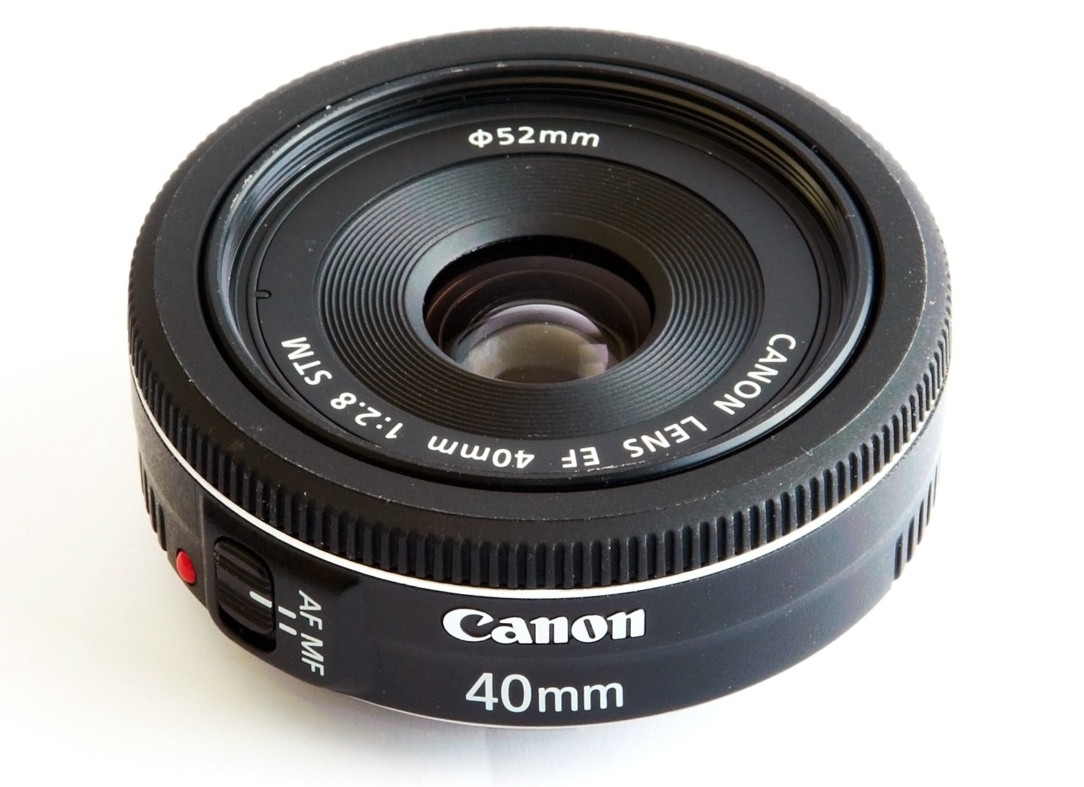

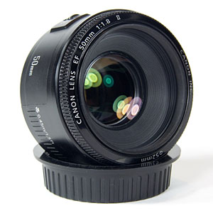

Добавлю для пущего запутывания :)
Вот два объектива.
Слева ФР 40, стоимость 6500 рублей. Справа ФР 50, стоимость 3800 рублей.
Диаметр линзы у первого меньше. ФР близкое. Цена больше.
Какая зависимость? ;)

Цена может от спроса зависеть, а не от технических характеристик. Кстати, у первого лепестков в диафрагме побольше и возможно поэтому цена выше.
Скорей всего, конструктивно, первый сложней. Может стекло другое? Может, из-за более широкого угла пришлось конструктив линз усложнять, чтобы по переферии меньше искажений было?
У первого 7 лепестков, а у второго 5.
