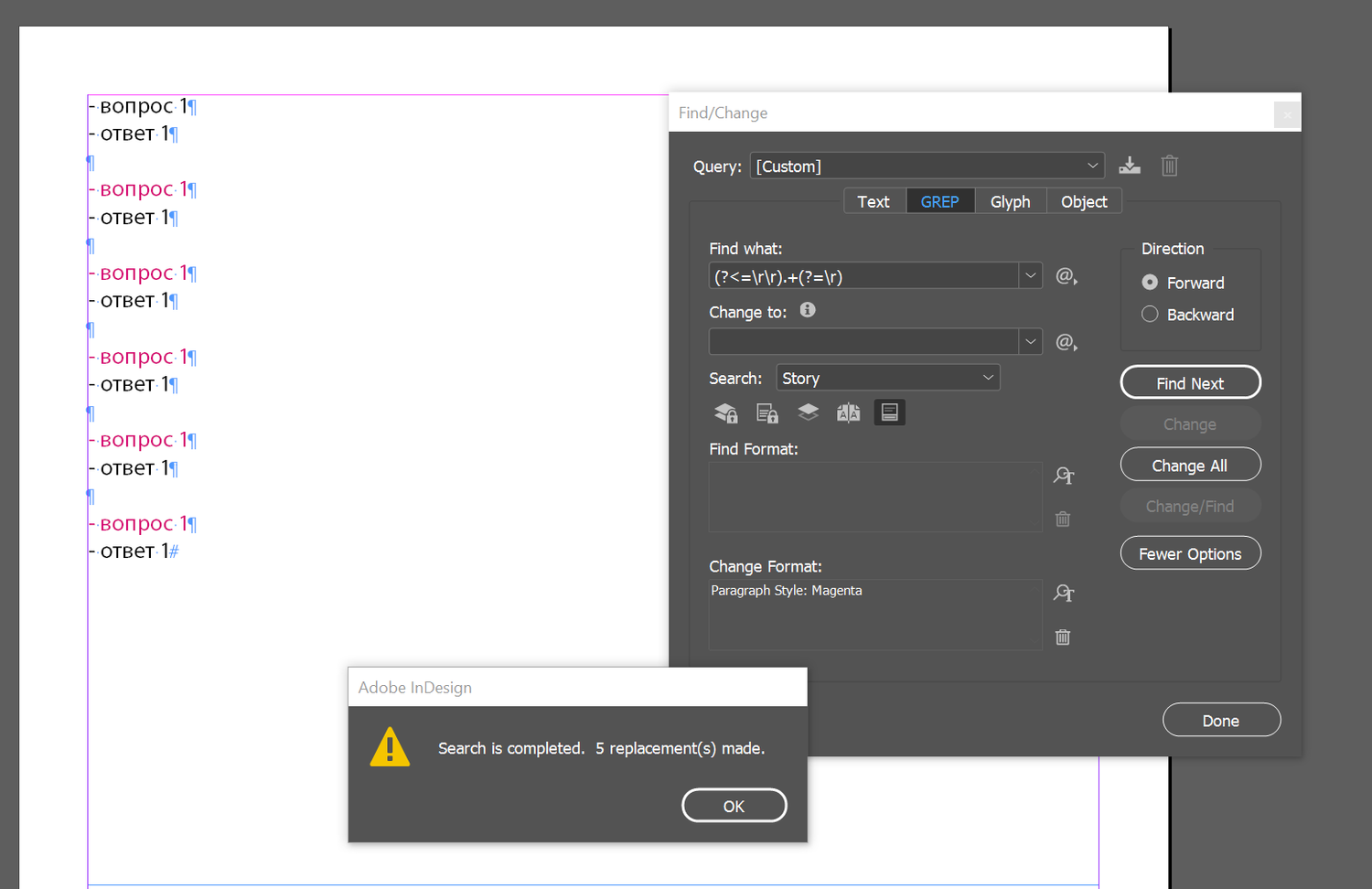

Почему же не посоветуем? Посоветуем!
Вот такой греп:
(?<=\r\r).+(?=\r)
Заменить на: искомый стиль абзаца или символа.
Обработает все абзацы, перед которыми идет хотя бы одна пустая строка.
Перед самым первым абзацем во фрейме обычно нет пустой строки, он под этот критерий не попадает, придется поправить вручную.
    184.9 КБ · Просм.: 434
Реакции: kvg7777

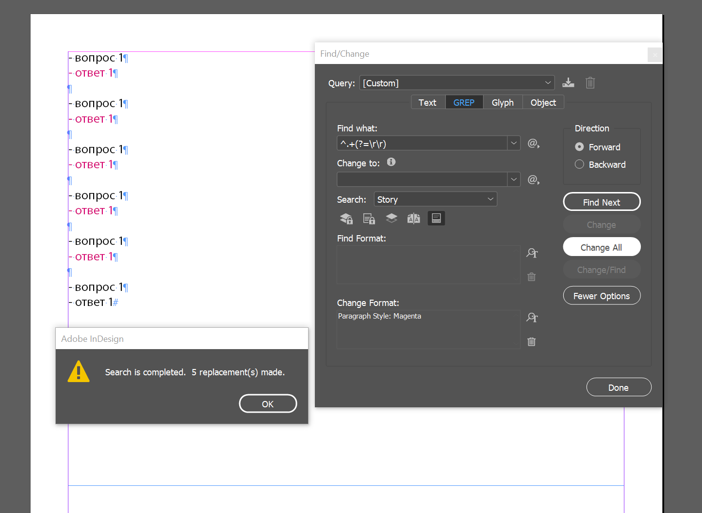

Если нужно присвоить стиль второму абзацу (после которого идет пустая строка), то греп нужен немного другой:
^.+(?=\r\r)
Здесь не обработается последний абзац во фрейме, если после него нет пустой строки.
    48 КБ · Просм.: 284
Реакции: kvg7777

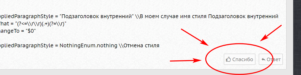

На этом форуме принято вот так
    93.8 КБ · Просм.: 448
