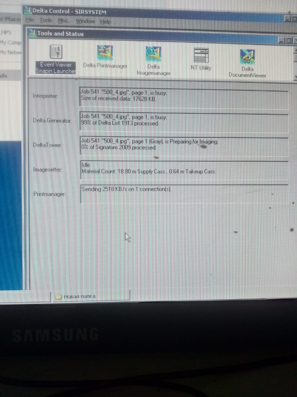

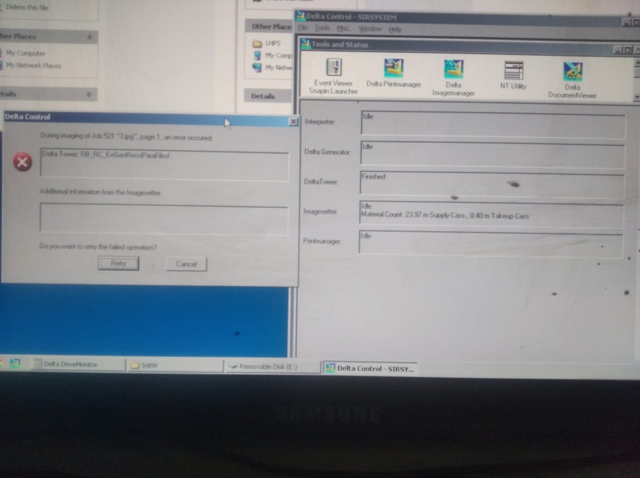

Внезапно сталкнулись со следующей проблемой, по середине дня выпала ошибка. Перезагрузили аппарат закидываем цветную картинку долго думает и выпадает в ошибку. Если после перезагрузки закинуть Ч/Б картинку без цветоделения аппарат думает минут 3-5 и при этом в башне Delta tower слышно тук, тук, тук и так 3-5 минут и после этого он начинает засвечивает пленку. Потом кидает следующий файл и выпадает в ошибку. Приходится самим цветодилить цвета в фотошопе и выводить как Ч/Б каждый раз перезагружая все. Т.е. одна пленка одна перезагрузка, за день чуть не стрельнулись. Помогите что делать?

Скорее всего сыпется жесткий диск в башне. Надо где-то искать SCSI-2 диск.
