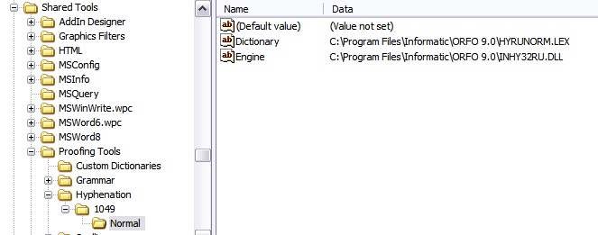

arkadii
25
Ответ: Вышел dash для CS3
Sidhe сказал(а):
Отлично!
Есть пара вопросов:
1. Отличаются ли (по качеству) системы проверки орфографии в оффисе 2000–2007?
2. Если у меня стоит ОРФО, то он будет использовать его словари?
Вот стоит ОРФО, а CS3 не видит, тогда как CS2 (переставленный) видит... ???

nevermind_
44
мне кажется что кроме обозначенного файла в указанной папке должен присутствовать также MSHY3RU.LEX
а в случае наличия офиса 2000 нужно править файл ru.lng и прописывать там правильную длл-ку и лекс-файл...
