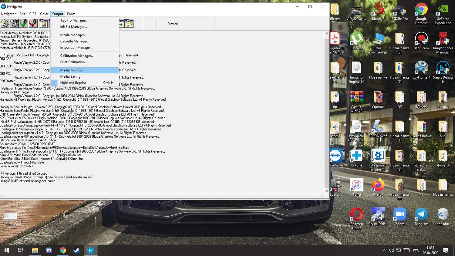

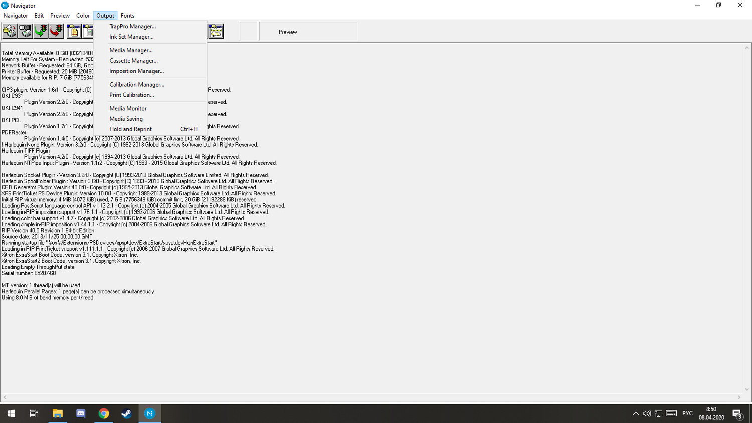

Здравствуйте,достался комп с Navigator 10.Нужно на нем Риповать,и забирать файл на флешку . Пересмотрев инструкцию и гайды,обнаружил что нету Output controller.Полазив везде,ничего не нашел.Что может быть и где его искать?

Меню Output отскриньте. Или попробуйте сочетание клавиш Ctrl+O.

Судя по всему в вашем компьютере еще и волшебная плата стояла что файлы сразу на фотонабор отправляла и опции писать tiff на диск куплены не были.

А до установить
А до установить нельзя как-то?
7 743
А если выбрать последний пункт холд энд репринт?
7 743
так на экране что-то изменилось? и вы разворачиваете на весь экран окно, это не совсем удачный вариант для навигатора.
