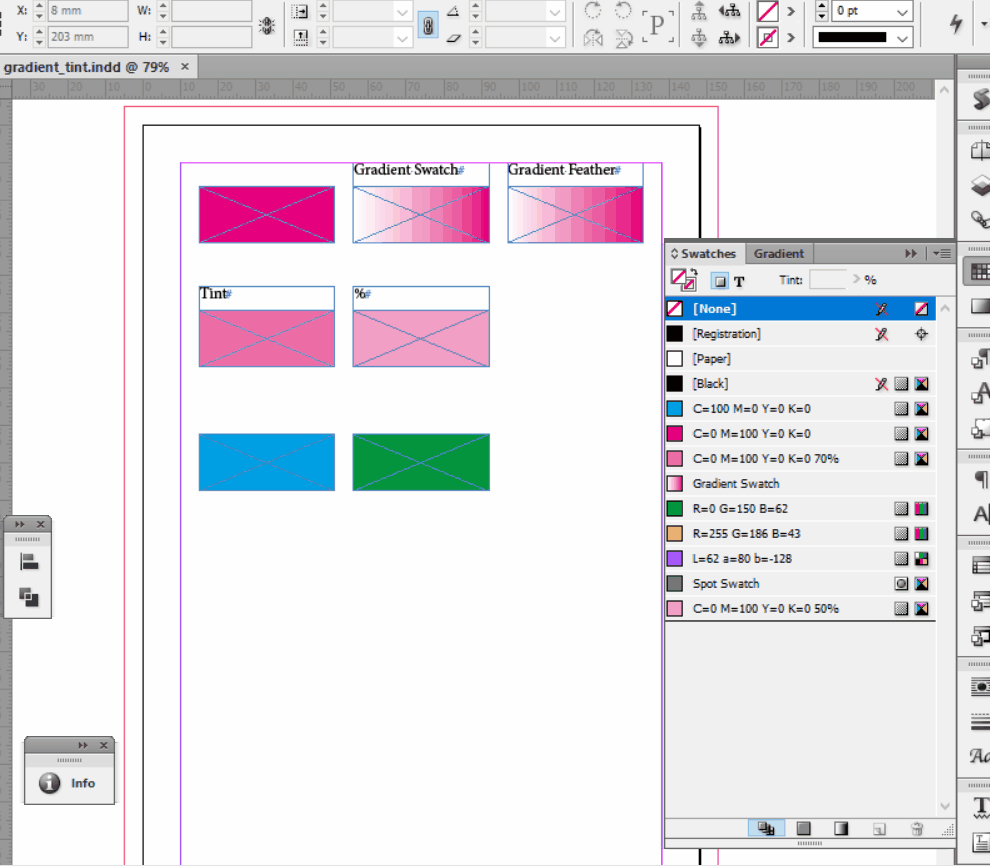

ищу способ по трудоемкости сопоставимый с этим
(только в выделенных объектах)
Вопрос: на видео при удалении (с заменой) свотча градиент меняется. У меня в CS6 градиент не меняется при таком действии (тинт, кстати, тоже). С какой версии это изменилось?
Или я неправильно как-то удаляю? '%)'

Еще вопросик: у Вас скрипт Tint меняет?
Slx1
944
106
Некорректный вопросик))
Меняется своч на своч, тинт везде при этом остается в значении до замены
Так вы просто попробуйте скрипт
Masia
127
47

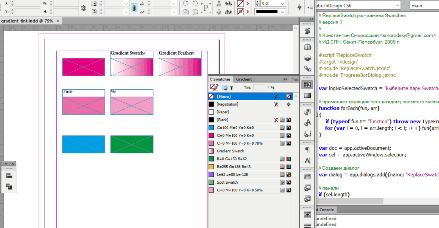

Пробовала.
При удалении свотча в корзинку тинт (он же свотч, который колор, который тинт ) меняется, при применении скрипта - нет.
Поэтому вопрос возник: баг это или фитча скрипта? Или только у меня так срабатывает.

Slx1
944
106
Пробовала.
Посмотреть вложение 163277 vs Посмотреть вложение 163278
возможно что то в консерватории
