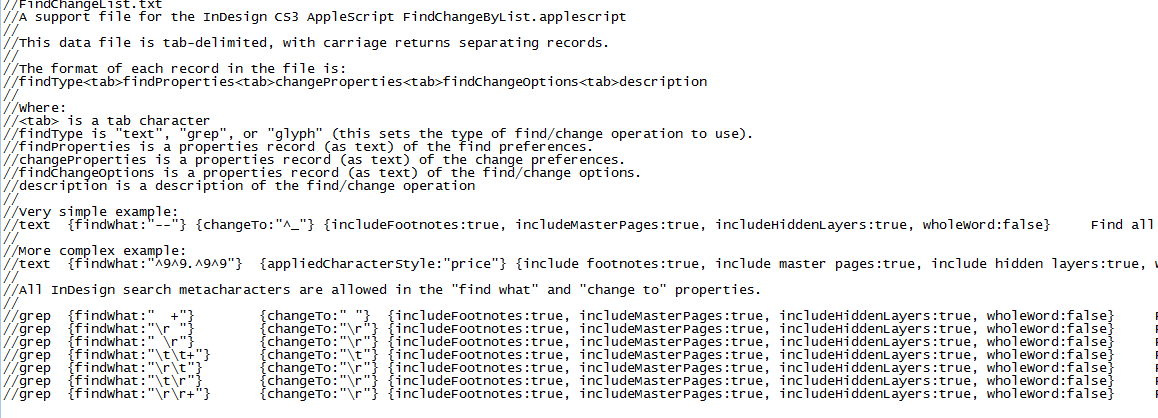

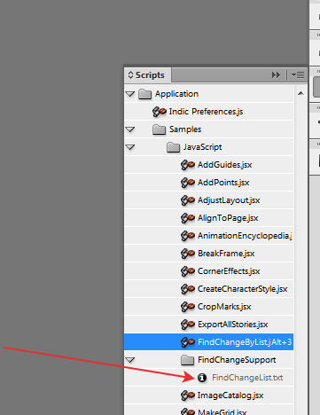

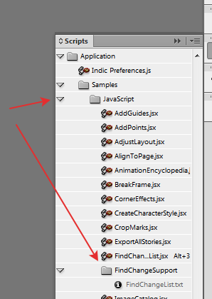

FindChangeByList из стандартной поставки. пишете там свои грепы. примеры в теле скрипта есть
Реакции: EvilOrange

У меня в grep не только замена, но и применение стиля происходит, а из примеров этих как это сделать не понятно.
Я уже и сами эти grep-ы нашел

{appliedCharacterStyle:"price"}
аналогично. Только синтаксис я не знаю

А какой тут синтаксис? Насколько я далек от индизайна и мимокрокодил, и то из примера вижу, что ищется стиль символа "price"
Или для вас английский язык неродной?
а вот тут ты не прав)))
text {findWhat:"^9^9.^9^9"} {appliedCharacterStyle:"price"} {include footnotes:true, include master pages:true, include hidden layers:true, whole word:false} Find $10.00 to $99.99 and apply the character style "price".
но прав в том, что там всё написано)))
