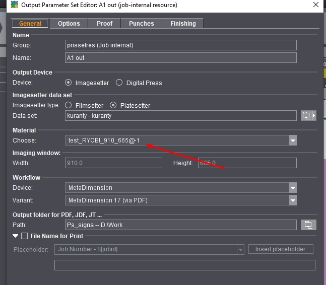

Сейчас на размер пластины больше. В шаблон я добавила размер пластины. Но когда нажимаю "output" Выдаёт ошибку.
Так же как и на старый. В чём вопрос?
Точнее как настроить prissetres?
В самой последней части сигны " Output" Не знаю как настроить параметры вывода, там нужно подгрузить присет с размером новой пластины. Вот как это сделать Скажите пожалуйста
Так же как и на старый. В чём вопрос?вот тут как размер нужный задать?

помогите пожалуйста, как настроить параметры пластины для вывода пс?
Alena_
23
Этот параметр находится в настройках вашего Platesetter. На него ссылается пункт Data set > kuranty на вашем скриншоте

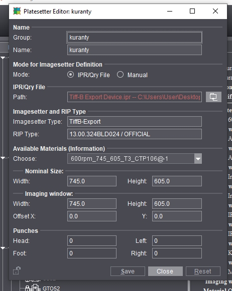

Спасибо за ответ! А где найти в сигне эти настройки, скажите пожалуйста, во вкладке машины или ресурсы?
lenivy
500
238
Мне не сложно написать, что в Machines, но вам самой ткнуть мышкой в пару закладок не любопытно? У вас там вполне может оказаться и третья закладка - MDS. Но тут мне только гадать остается.
Но зачем же так сразу. Перед публикацией, всё вкладки протыкала. Значит нужно зайти в " kuranty" И там задать новый размер пластины?
lenivy
500
238
Там есть выбор IPR/Qry file или Manual. Если у вас пластины через IPR занесены в Сигну, то тут вы вряд ли самостоятельно что-то исправите. Если Manual, то это то самое место, где водится нужный вам параметр.
да, всё так как вы написали. А как подгрузить нужные параметры? человек который выводит пластины, откуда ему выгрузить файл, чтобы я могла параметры поменять?

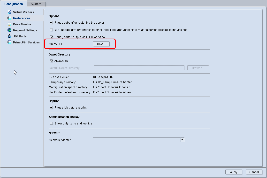

Если ваше воркфлоу построено на оборудовании/ПО от Гейдельберг, то IPR файл вы можете взять из настроек вашего CTP. Если же CTP не Гейдельберг, то взять этот файл вам просто негде.

Если у вас установлен Prinect Shooter, который подключен с CTP от Гейдельберг, в котором есть нужный вам формат пластин, то IPR файл можно сохранить из Шутера
спасибо. вот такой файл человек с вывода мен дал. его подгружать ?

Наверное. Если это IPR файл из Шутера, то его. Но, советую это делать не на вашем рабочем Platesetter, а на его копии. Мало ли, что там записалось, а старого файла у вас нет. Вы, как говорится, "русский уже забудете, а английский еще не выучите".
