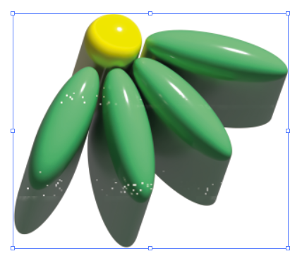

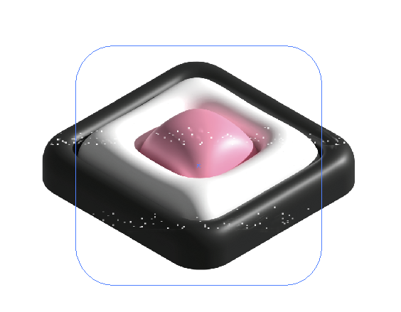

Добрый день, подскажите, по какой причине появляются мелые точки (что-то вроде артифактов) после нажатия рендеринг?
Повторяю шаг за шагом по урокам, но у меня и в словах, и в фигурах одно и тоже. Когда меняю параметры, точки меняются, но не исчезают совсем.
Интернет посдсказывает: "Люстра это НЕ 3D редактор и поэтому НЕ нужно пользоваться его 3D функциями чтобы НЕ иметь проблем."
И всё же, у большинства таких проблем нет (судя по урокам и комментам под ними).
Что можно сделать, чтоб результат был чистым? Спасибо

Самый напрашивающийся вариант - видюха дохнет.
Попробуйте отключить GPU ускорение.
При экспорте они есть? (думаю, нет; значит, видеокарта дурит)

А если растрировать "на месте" в самом иллюстраторе, то же самое?

Убрала галочку, перезапустила Иллюстратор. Начала с начала рисовать, после нажатия "рендеринг" появляются пятна

В общем другую галку
https://www.reddit.com/r/AdobeIllustrator/comments/125wfhk
uncheck reduce noise in the render setting in the 3D panel

Или драйвер обновить
Today I updated my graphics card driver, there are no more artifacts
там даже картинка как в стартовом посте :)
