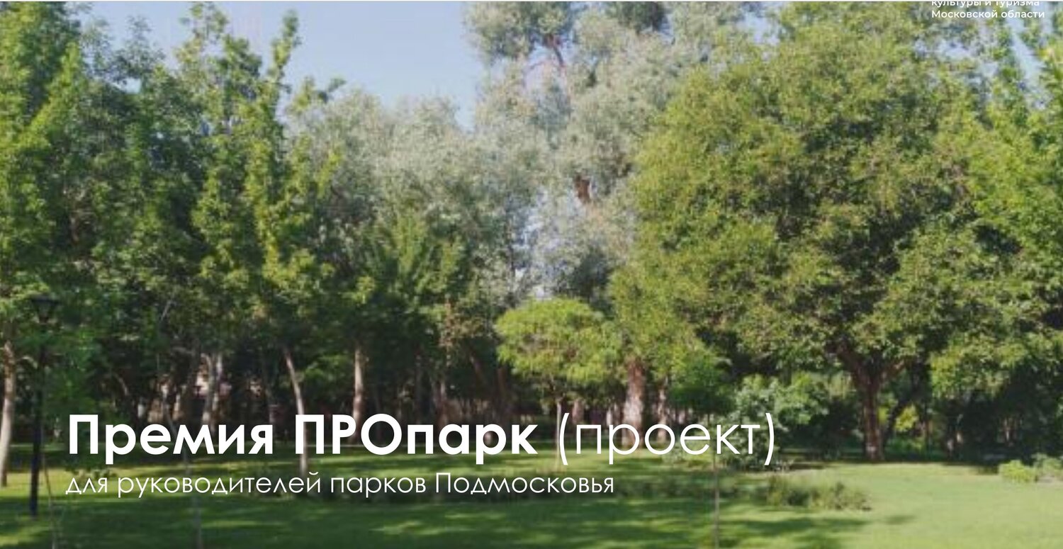

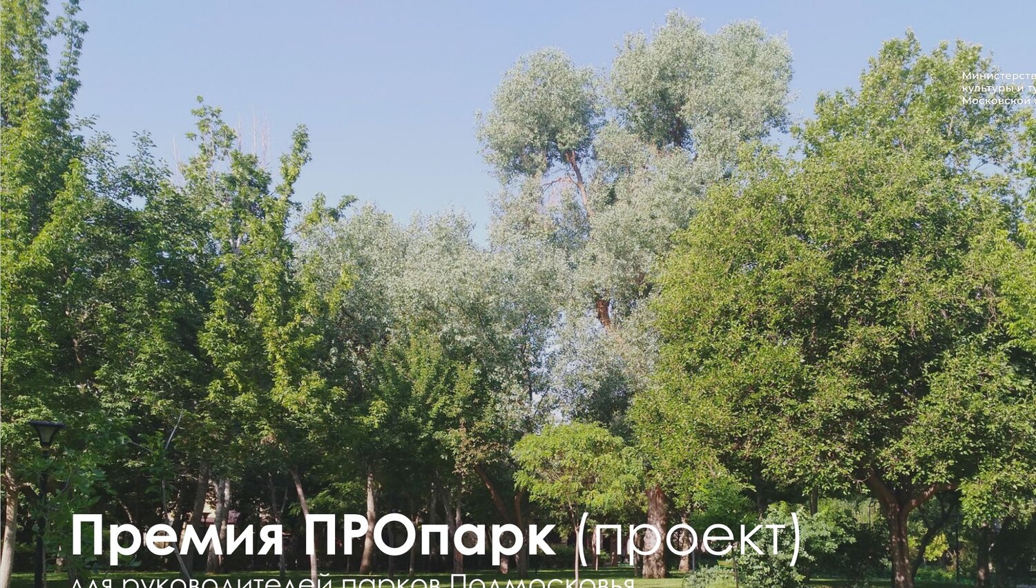

При конвертации Презентации в PDF на одном компьютере качество картинки получается хорошее.
На другом компьютере результат в PDF весь в пикселях.

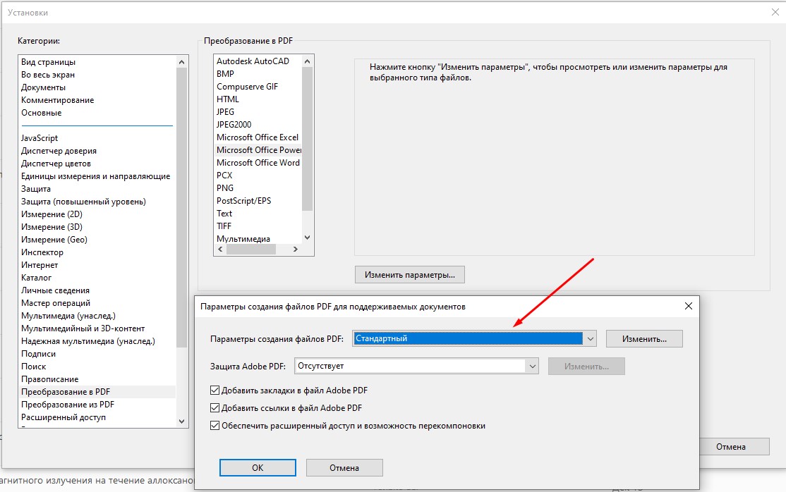

Профиль Стандартный и там и там. Куда копать, что можно поменять. Внутри профиля качество изображения менял, профили менял. Размер итогового пдф только растет, но картинка все равно далека от той, которая качественная на скриншотах.

Нажмите Изменить и установите параметры даунсамплинга (лучше уберите вообще его)
Реакции: lexober

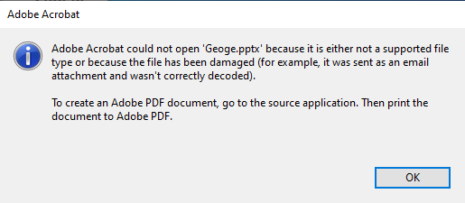

Точно ридер? Ридер не умеет конвертить.

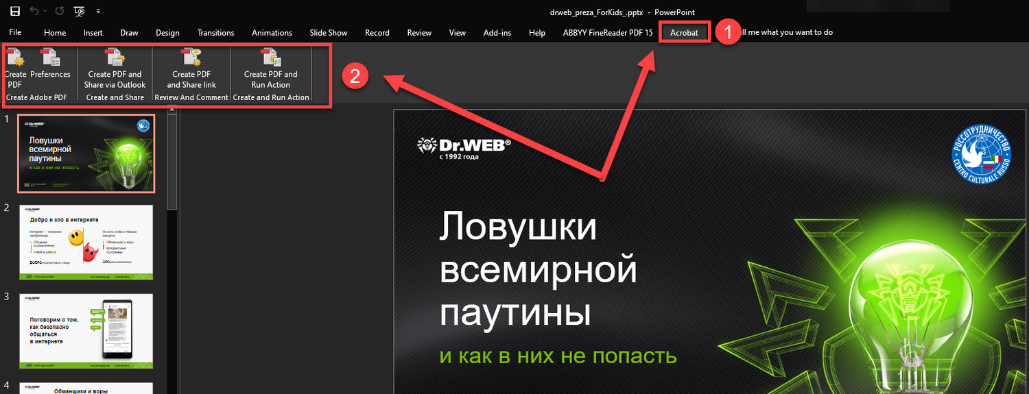

По-видимому в самих PowerPointax настройки экспорта в pdf разные.
Реакции: _MBK_ и ~RA~
Это Акробатовский адобовский плагин для офиса
Правильно, но через него офис делает PDF, поскольку собственная библиотека по неведомым причинам выше 200ppi не делает. Когда ТС тащит ppt в акробат, происходит тоже самое. Сам акробат про этот формат нишиша не знает.
Тебе шашечки или ехать? очень хочется, чтобы это было в меню file? Звиняйте хлопцы, бананов немае
При чем тут это? В акробат много чего можно затащить чего там нет, в меню этом... Но с офисом ситуация такая, что если не установлен он на компе, то и акробат нихрена про него не знает, ибо не он конвертирует.
