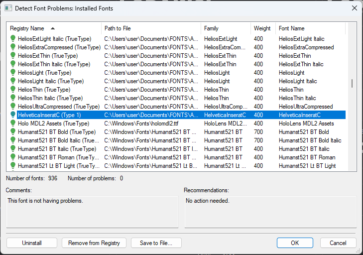

1. Файл шрифта когда-то пришел от одного из клиентов и используется в его макетах, на Windows 10 шрифт использовался нормально. Месяц-два назад установил Windows 11, сегодня установил шрифт через FontExpert (тот же файл, что и был на Windows 10), а ни один из продуктов Adobe его просто не видит.
2. В системе шрифт стоит, установился без проблем.

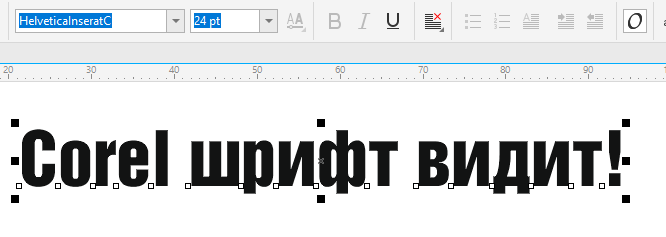

3. Corel шрифт видит и нормально использует (MS Word тоже):
