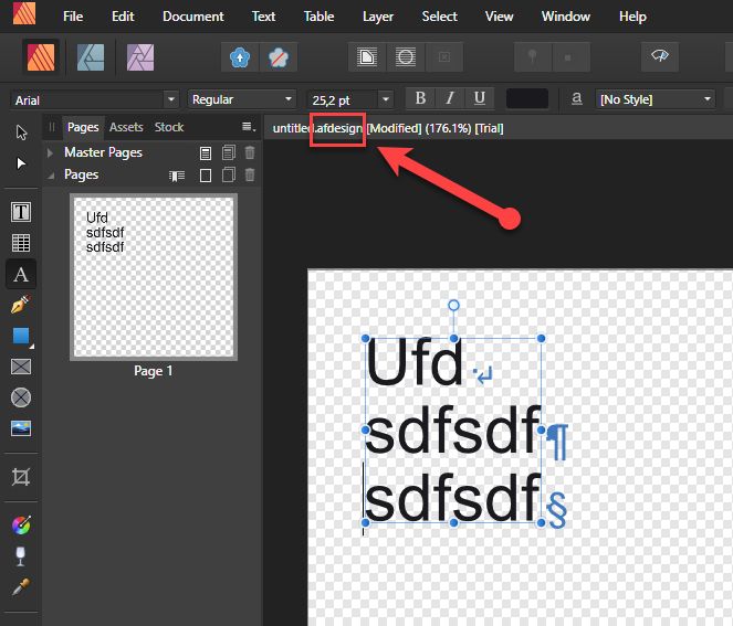

А вот непечатные символы не нашел и в 2019 году).
Никто не мешает их посмотреть в Publisher.

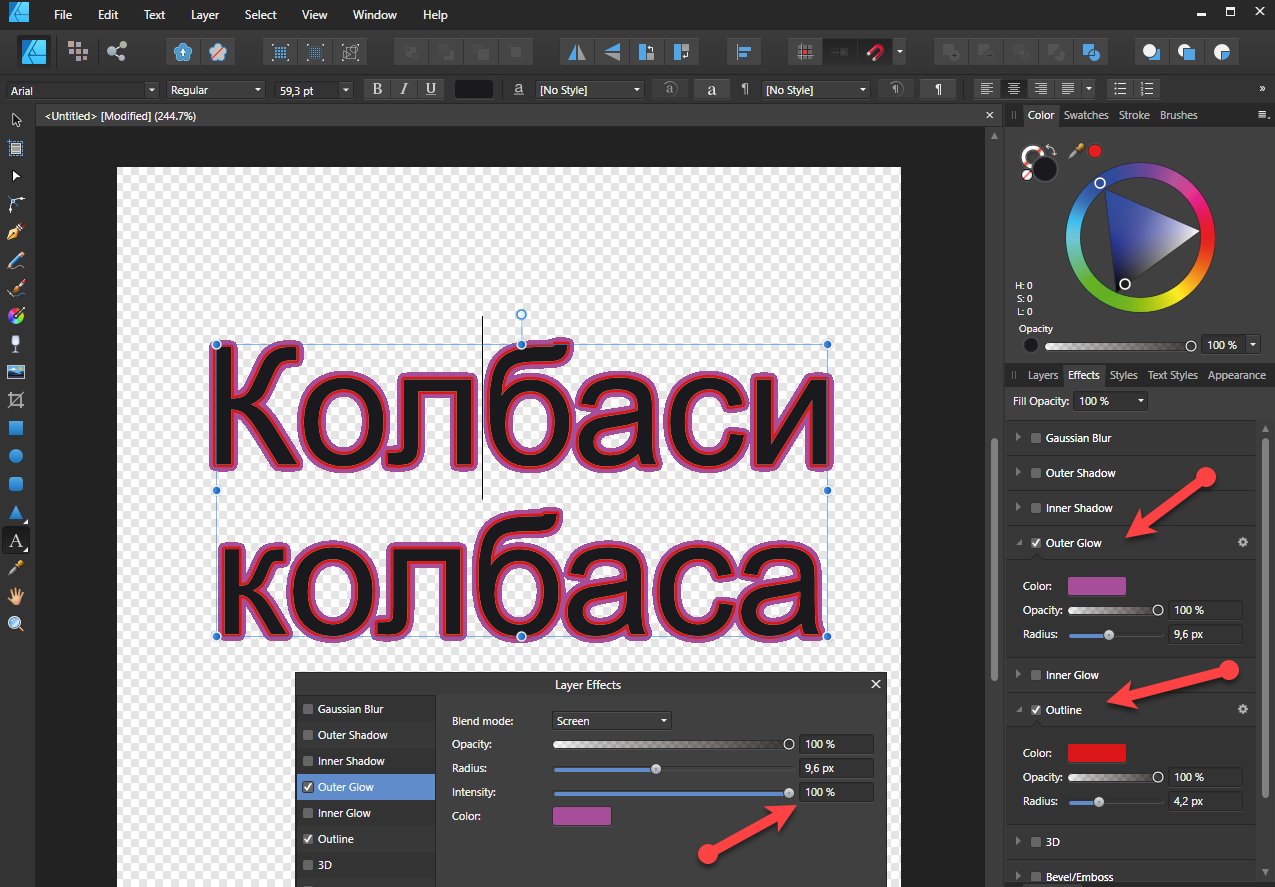

Хм, ну вообще это все есть: и несколько обводок и несколько заливок)

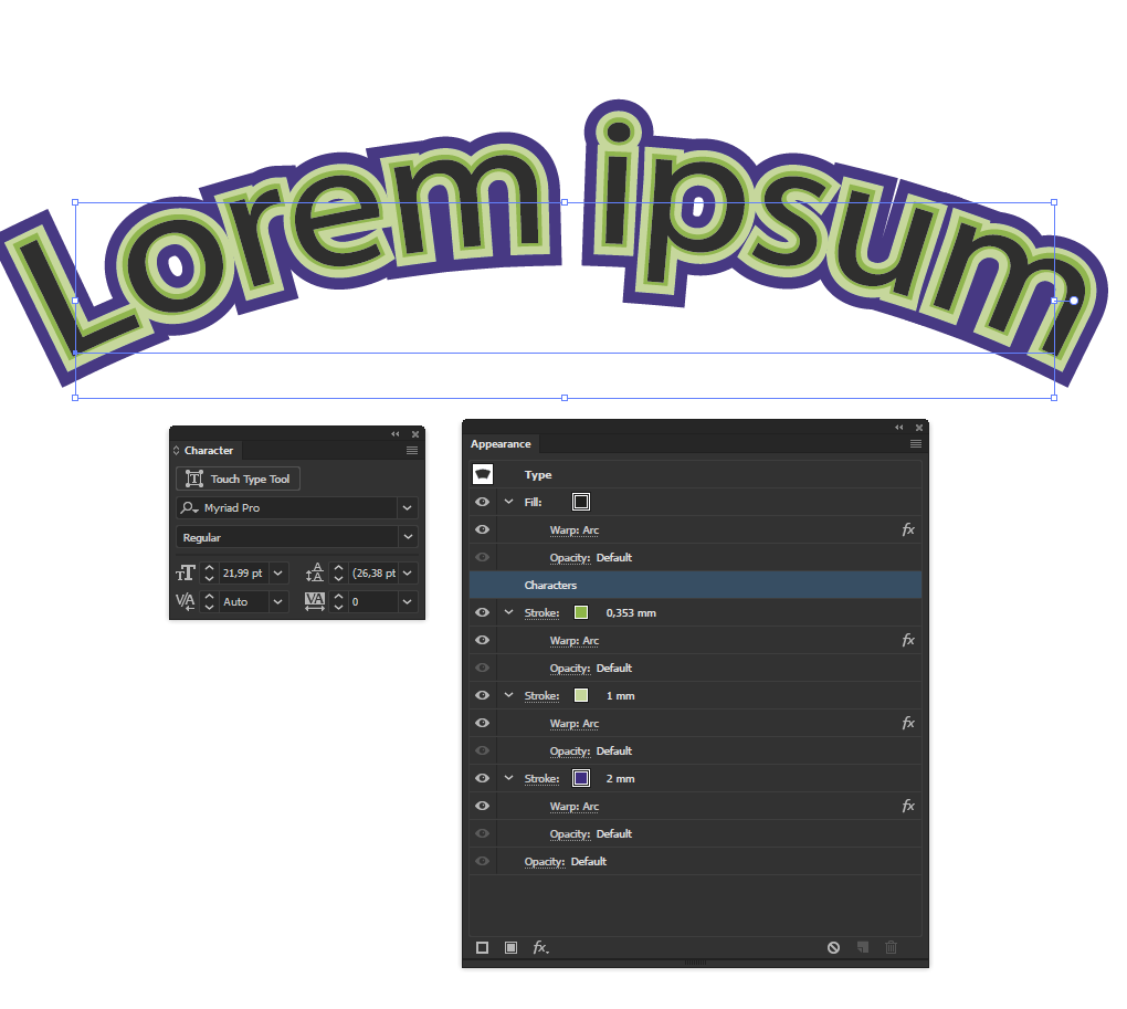

Для текста Иллюстратор очень даже умеет.
Можно к тексту применить заливки, обводки и на каждую обводку свой эффект..
120483
Как видишь, текст остался текстом.

Придётся ждать, когда сделают возможность через аппеаранс тексту множественные эффекты задавать.
Пока в affinity можно выпендриться с помощью группировки текста самим с собой(объект один, просто выделить его и нажать сгруппировать) и наложением следующего эффекта слоя(например той-же обводки). выходит сносно.
