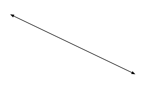

Здравствуйте. В силу своей дороговизны, пытаюсь соскочить с Илюстратора на данную программу, но столкнулся с банальным делом. Как в данной программе начертить линию я знаю, а как на конца линии посадить стрелки не нашел. Кто может показать как это сделать?
    13.2 КБ · Просм.: 2 198
Arrow Brush - через кисти.
Родной фичи для линии нет.
Через наборы asset
indicate arrow asset for UI design
Также есть инструмент arrow tool, но он рисует shape, а не линию

Сериф обещает добавить стрелочки к линии в течение года, но это пока обещание.

На текущий момент в Affinity есть стрелочки на концах линий. Практически на любой вкус. Включаются через панель «Обводка» (так как толщина и цвет линий задаются параметрами векторной обводки).
