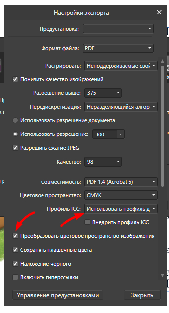

1. Версию PDF указываем 1.4. В этой версии не поддерживаются вложенные слои, что помогает избежать ошибок с некоторыми не особенно продвинутыми типографиями. У меня нередко слетали макеты, когда присылают для утверждения вывод макета с моего PDF, там всё в порядке, на печати по факту - некоторые элементы из вложенных слоёв не печатаются. С переходом на PDF 1.4 проблемы прекратились.
2. Конкретный цветовой профиль CMYK (типа вашего FOGRA39) нужно указывать в настройках документа, а не в настройках для вывода. Если случайно профили CMYK в настройках документа и в настройках вывода не совпадут, то по моему мнению, при экспорте произойдёт переделивание цветов, что отразится на цветах не лучшим образом, в том числе на тексте. Поэтому выставляйте конкретный цветовой профиль CMYK в настройках документа (конкретного документа, а не программы Affinity!), а при выводе указывайте "использовать профиль документа".
3. Поставьте галочку рядом с опцией "преобразовать цветовое пространство изображения". С этой галочкой все ваши RGB картинки будут конвертированы в CMYK. Не поставите - в большинстве случаев они так и останутся в RGB со своими цветовыми профилями, а какой цветовой профиль RGB им присвоит типография - одному богу известно. Могут присвоить неправильный, и цвета Ваших картинок на печати поплывут.
4. Билинейную передискретизацию для растровых картинок (ту, что ставится по умолчанию) сами разработчики рекомендуют использовать только при недостатке ресурсов или времени для обработки. Если проект не сильно тяжёлый для обработки, лучше использовать более совершенные методы (чем ниже в перечне для выбора они стоят, тем качественнее работают). Самый совершенный и самый медленный - неразделяющийся алгоритм Lanсzoc 3).

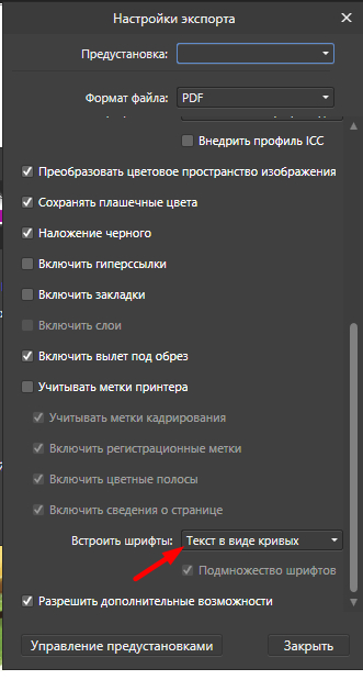

И последнее, рекомендую в позиции "Встроить шрифты" (самая нижняя позиция) выбрать опцию "Текст в виде кривых". Это убережёт от возможных проблем со шрифтами.
