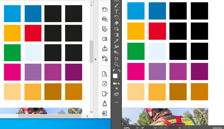

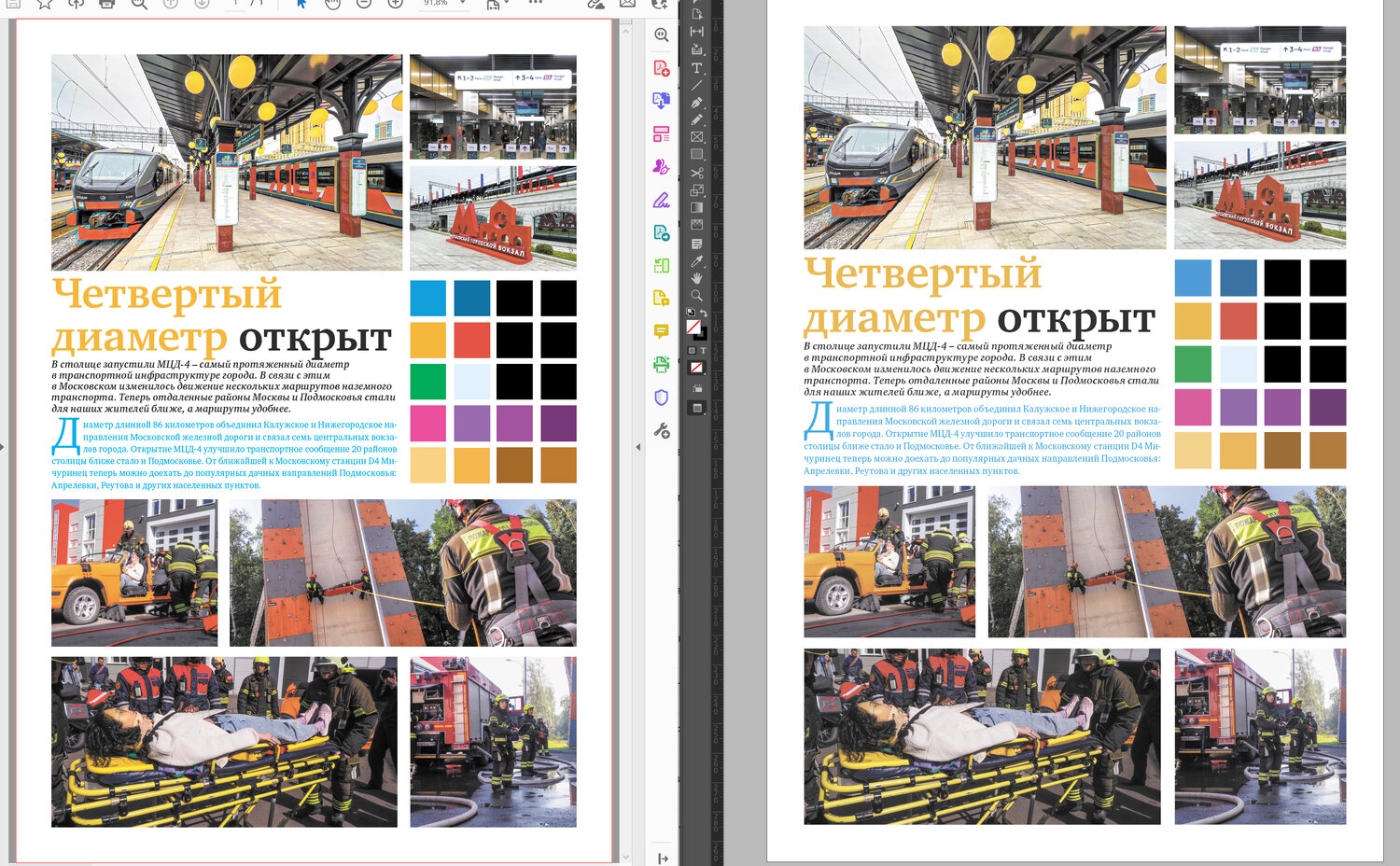

Акробат показывает цвета насыщеннее чем индизайн, фотошоп и иллюстратор при одинаковых цветовых настройках.
Смена настроек цветовых не изменяет ситуацию, акробат всеравно привирает.
Кто ни будь сталкивался?
    475.3 КБ · Просм.: 120

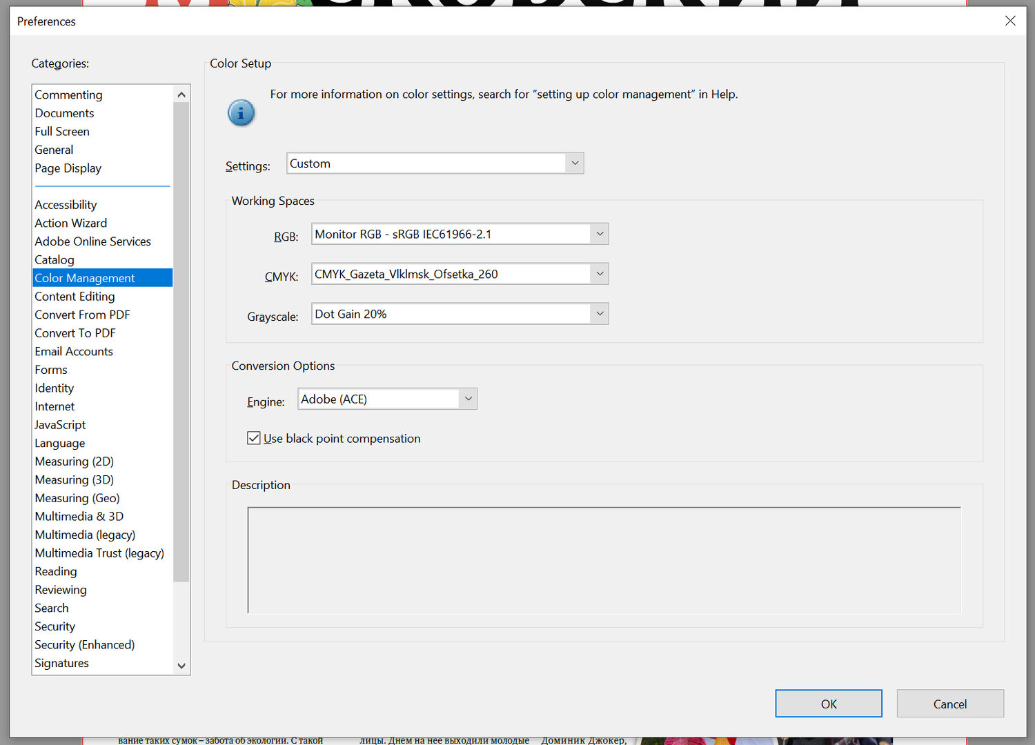

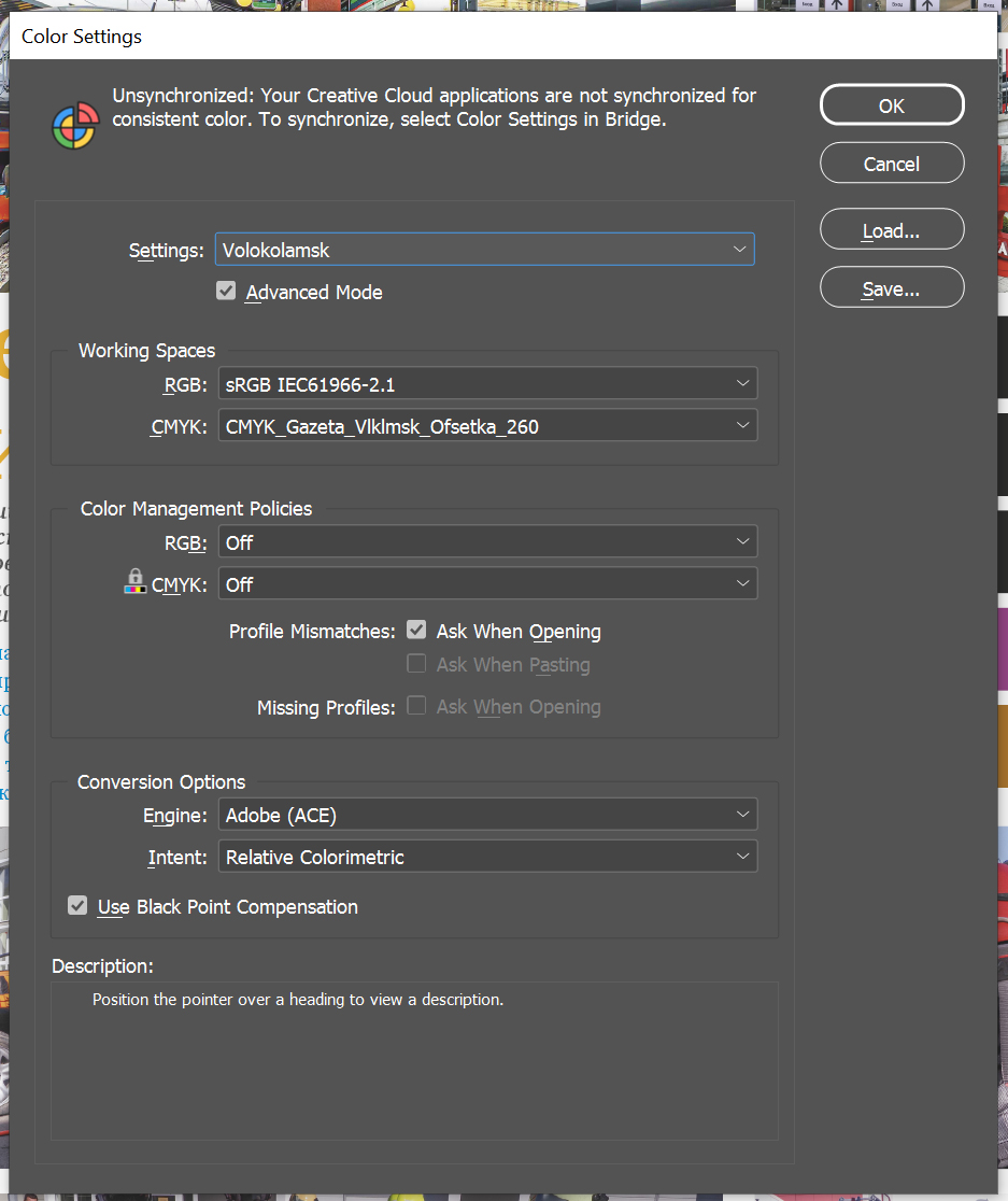

Настройки.
В индизайне
    190.3 КБ · Просм.: 123
    308.1 КБ · Просм.: 124
Ну а сам pdf ? Можете оставить в нем только ту страницу что на скрине и цветные квадратики...
Пробовали синхронизировать настройки через бридж?

Ну у меня такого вроде не наблюдается, на профиль тоже грешить не стоит, т.к. sRGB у вас стандартный, а на RGB элементах тоже заметна разница...
Может и правда косяк билда какой?

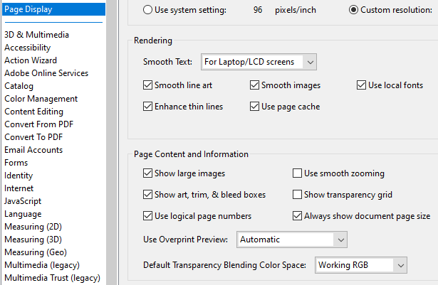

А тут попробуйте пощелкать
Не влияет.
