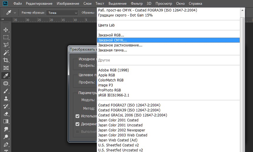

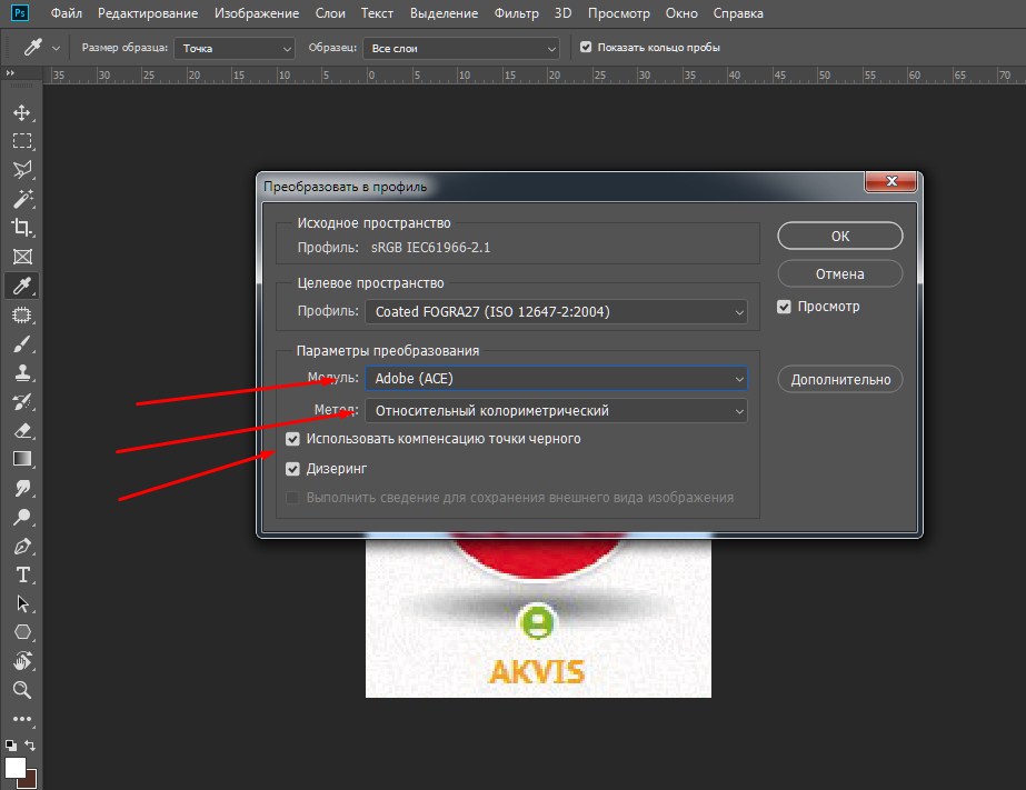

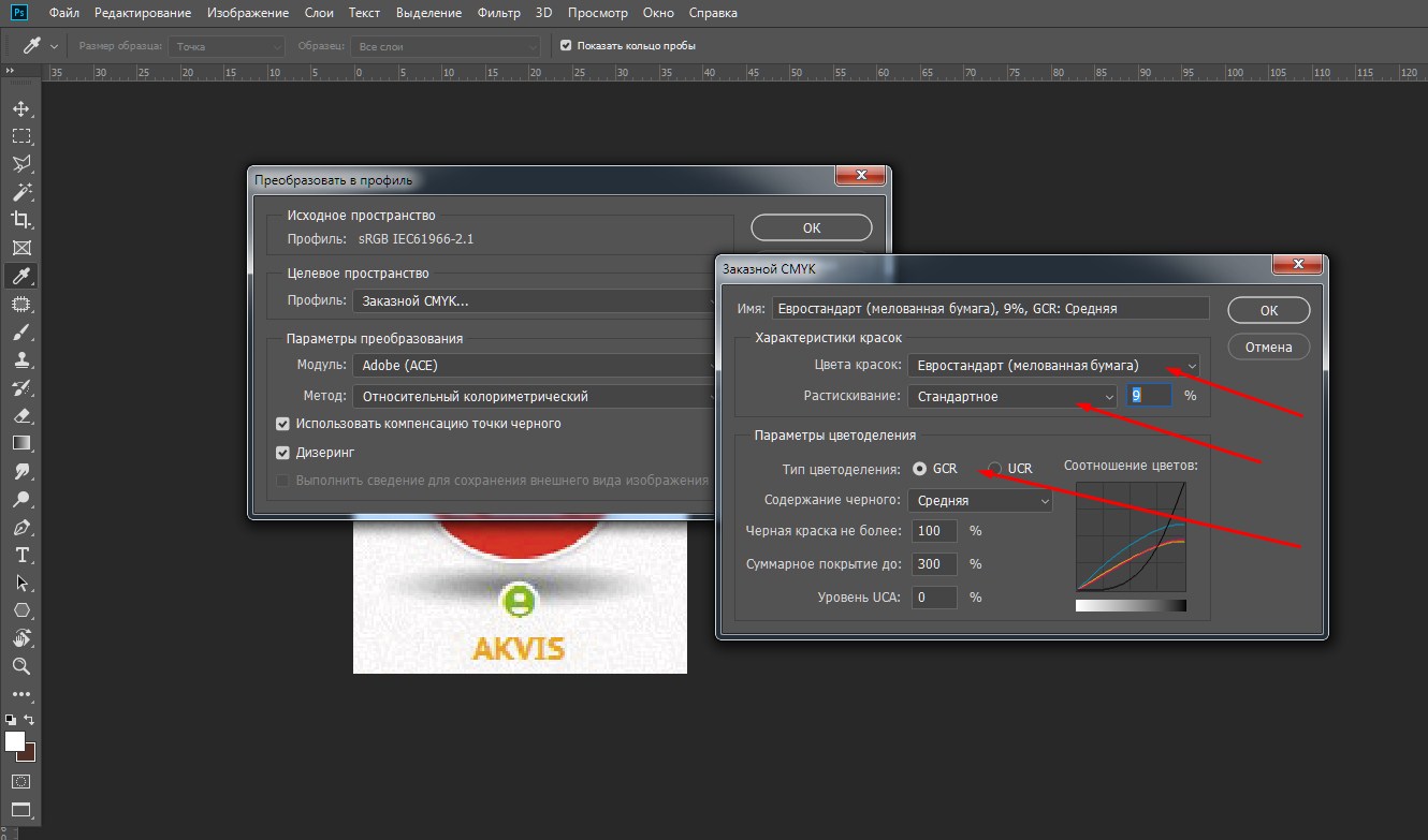

-Как производится перерасчёт из одного в другое?
Создаются два документа с нужными профилями и копируются данные из одного в другой
Этапять, ящетаю!:D:D:D
Что здесь?
А здесь что?
Не, мне просто спросить: а ваши специалисты заходили в это меню в фотошопе, или работали по наитию?
Для работы с профилями много всего готовится. Для препресс специально не затачивали, сейчас есть повод добавить функции.
Мой вам скромный совет: вы, прежде чем внедрять всё то, что наготовили, пригласите в соавторы товарища @mihas И если Вам повезёт, то он не только научит ваших специалистов пониманию того, чем они занимаются, но и, возможно, отсыпет жменьку готовых кодов.
