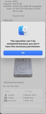

Уважаемые коллеги! Посоветуйте, как можно поменять права доступа к системному диску в формате APFS?

Внизу нажать на замочек, ввести пароль и дать себе права.

Спасибо! я тоже так думал, но это не работает. В скриншоте, который я прикрепил к предыдущему посту, видна табличка, которая выскакивает при любой попытке изменить права доступа...((((((
Диск системный, загрузочный с Big Sur и программами, отформатированный, как APFS.
Что скажете?
Расскажите свою историю с самого начала.
Lucky1978
348
127
Начиная с Big Sur системный раздел (который образуется при установке системы) read-only. Пользовательские данные (программы, документы и т.д.) расположены на разделе Data. Его содержимое можно увидеть в /System/Volumes/Data.
Вот файлам на разделе Data можно поменять права и т.д., на системном - нельзя этого сделать.
