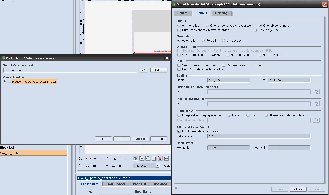

У меня первый блин получайться комом: сделал спуск, грубо конечно, в качестве теста. Никак не могу понять почему готовый спуск одним pdf файлом пишет, плюс ко всему прочему только сторону А. Т.е. по всему спуску (12 печатных листов) сторона А есть, а сторона В пустая.
Везде порылся: так и не понял где собака зарыта.

niki81
87
Ответ: Вопросы по сигне.
Prepress
посмотри пожалуйста это мой output parameter set настроенный на вывод одного пдф файла на каждую сторону
а вот почему сторона б пустая - мне кажется пропущено где-то в параметрах спуска а не вывода

prepress
394
24
niki81 сказал(а):
Prepress
можешь *.sdf положить куда-нибудь?
Скинул в личку

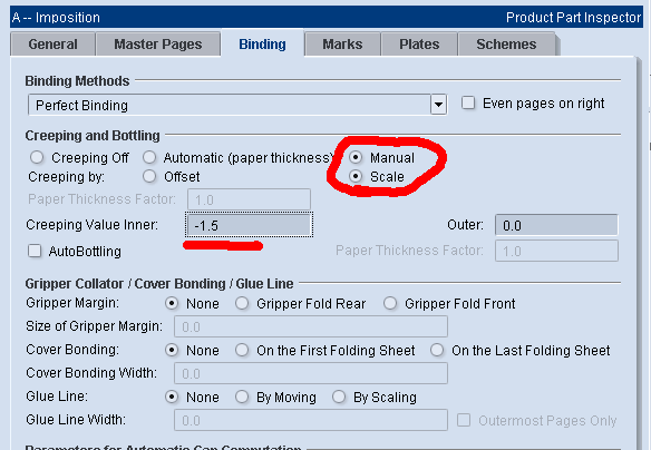

4. Как в Signa сделать "компенсацию" (сползание полос при спуске на скрепку).

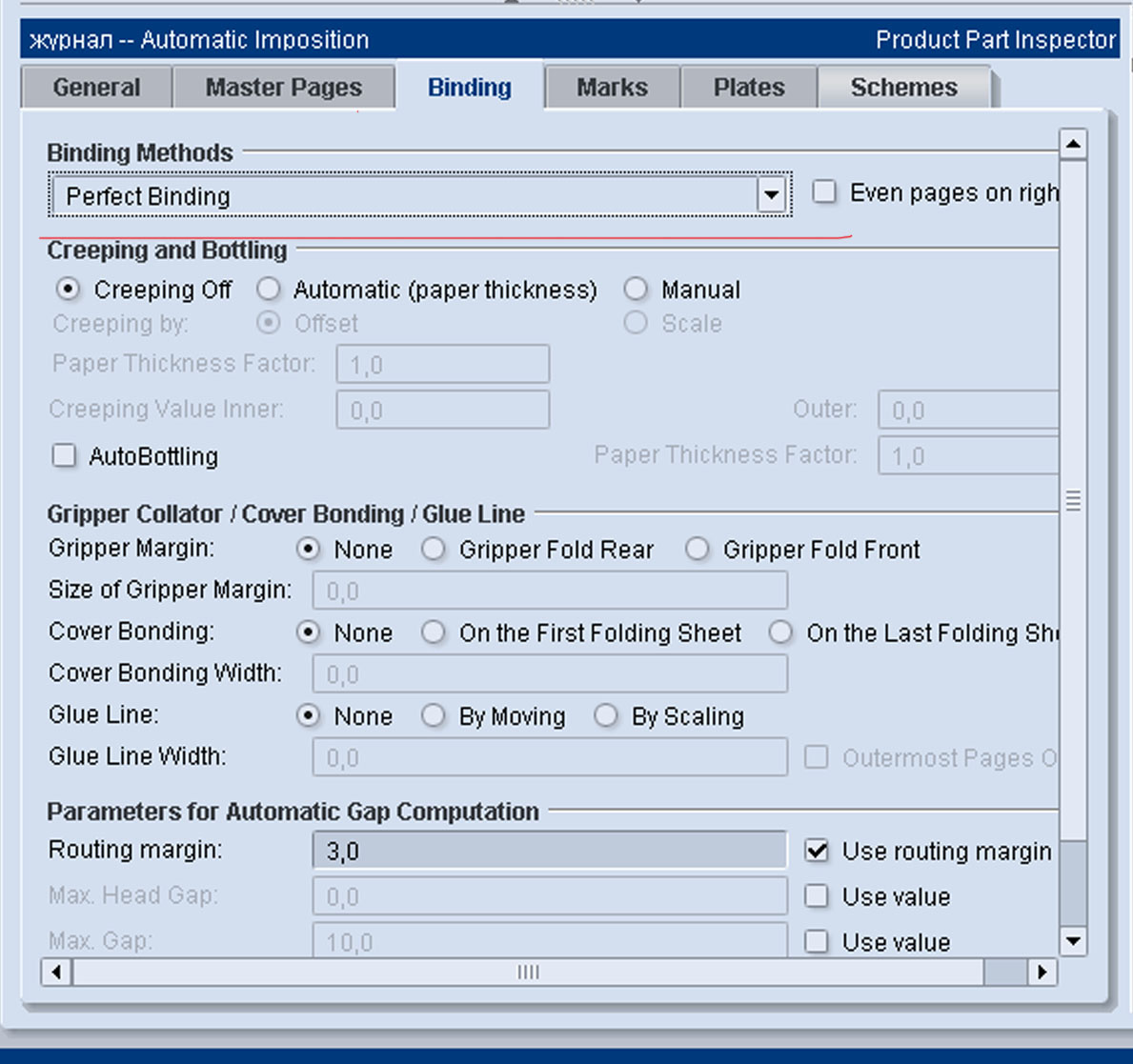

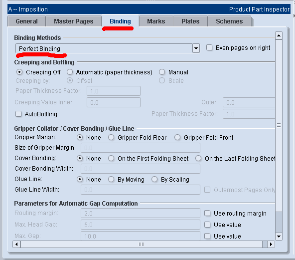

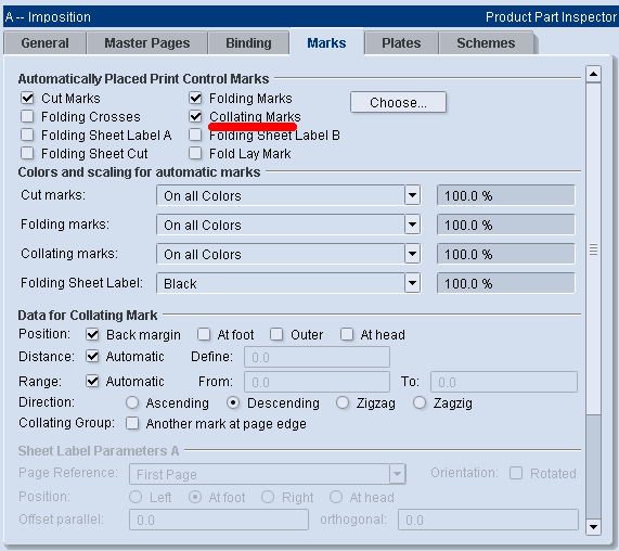

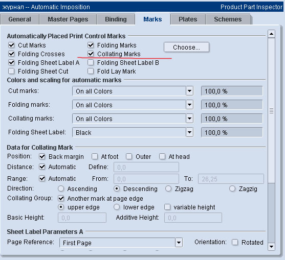

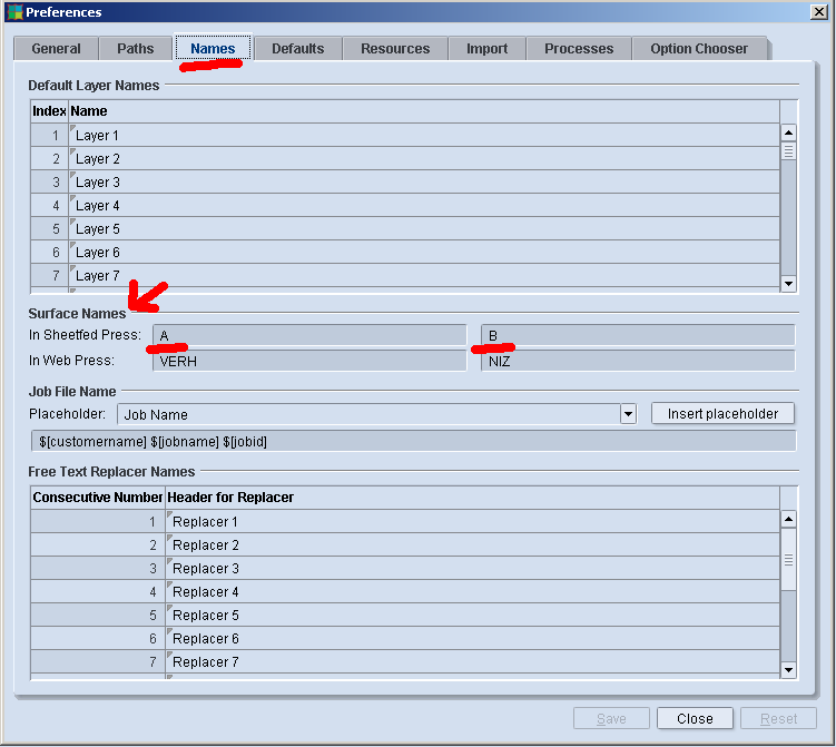

prepress
1. Это меняется в настройках. См. первый скриншот.
2. См. скриншоты №2-4
3. Сделать спуск следующим образом:
27 печатных листов по 16 полос
1 печатный лист по 8 полос
1 печатный лист по 4 полосы
Последние 2 листа можно сделать со своим оборотом.
Для данного случая можно использовать не автоматический спуск, а "ручной". Задать в Plates: 1-я форма - 27 шт, вторая - 1, третья - 1 и на каждую навесить соответствующую схему фальцовки. Т.е. для первой кучи форм - по 16 полос, для второй - по 8, для третьей - по 4.
4. Скриншот №5.
ЗЫ. 444 полосы на скрепку - это мощно. :)

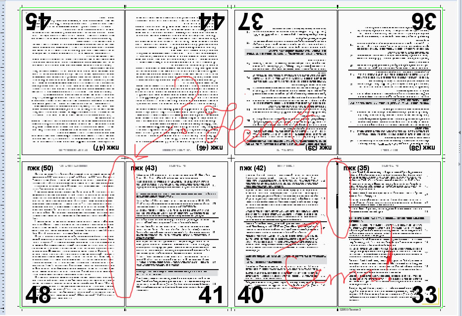

prepress
394
24
Trantor, сделал всё практически один-в один.
См. скрины:
метка всё равно только с одной стороны. :(

TRANTOR
Son of a Gun
4 566
2 956
prepress
Это от того, что Collating Mark присваивается схеме фальцовки, т.е. одна метка соответствует одной схеме (что вполне логично). Чтобы это обойти, на печатном листе нужно расположить больше одной схемы фальцовки (есть разные пути для этого).
В моем примере схема фальцовки была 2x2. А в данном случае - 4x2. Поэтому оно и ставит одну метку подбора.

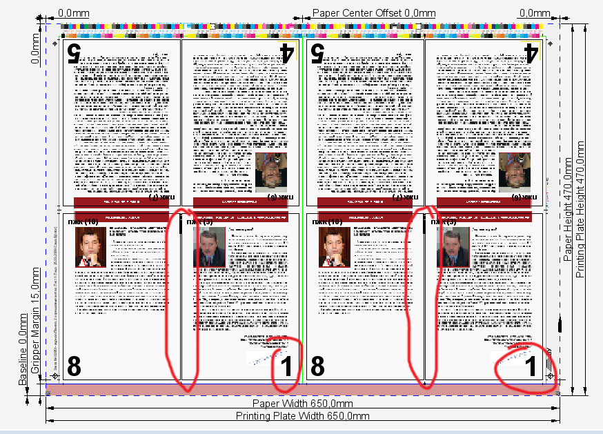

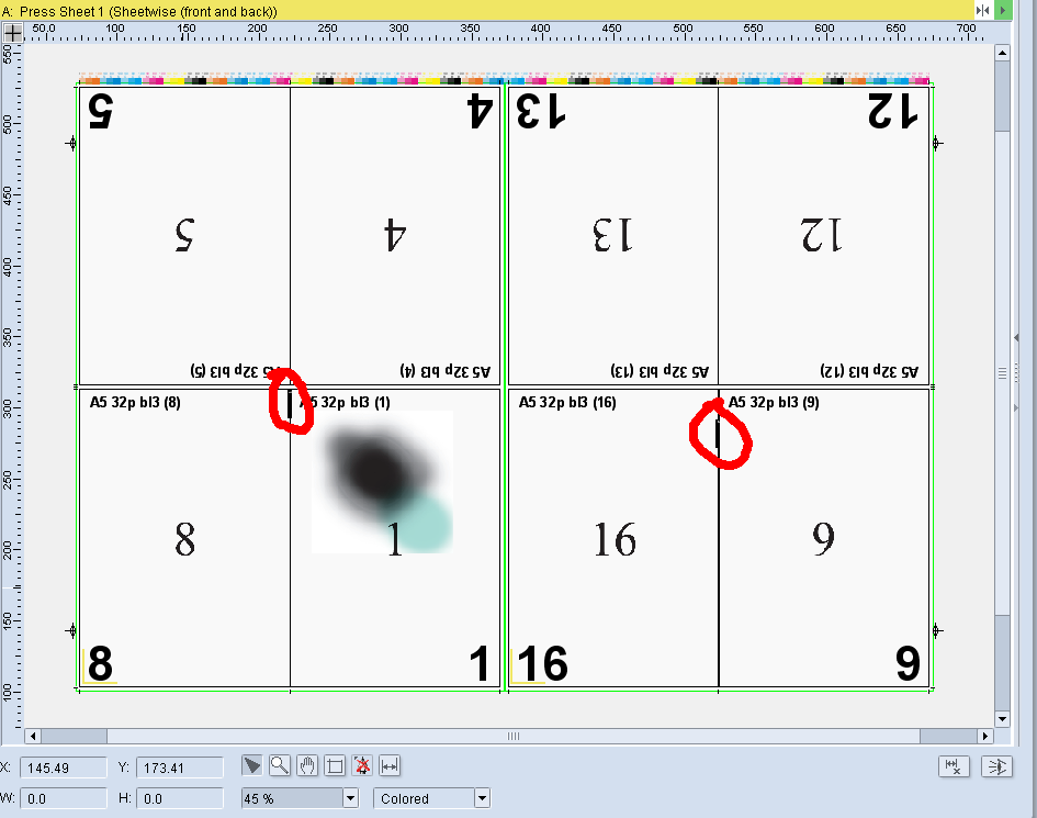

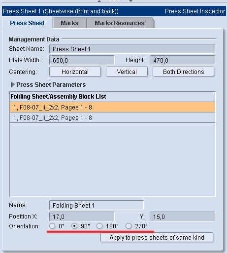

Trantor, я может чтото не так делаю? Поставил на 1 печатный лист 2 схемы 2х2 (нужную мне расстановку полос добился путем разворота схем на 180 градусов) скрины 1 и 2. (может это как то проще делаеться? Я скопировал схему из папки Standart, вставил в новую папку, пытался редактировать, но нумерация стр. не меняеться, пришлось вставить схему как есть и тут развернуть на 180 гр.)
2 корешковые метки появились, но отображаеться с 1 по 8 полосы по два раза. скрин 3. Как добиться нужного результата? Мне надо чтобы 1 схема отображала с 1 по 8, вторая с 16 по 32 стр.

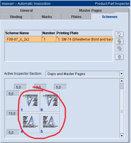

niki81
87
нужно в окошке schemes в product part inspector
поставить 2 чтобы было 2 схемы фальцовки на листе а не 1 как сейчас
сейчас 1 схема которая копируется
Причем, этот лист должен быть Gang run form.
Хотя, что интересно, у меня подцепило две одинаковых схемы фальцовки на один "обычный" лист и поставило метки подбора на каждую схему фальцовки. Но это, видимо, работает если схема фальцовки одна на весь спуск.
А вообще нет... Странно... Попробовал и с разными (например 4 полосы на одну схему фальцовки, но в спуске есть, так же, по 8 полос на схему), ставит одну метку там, где по 8 и две там, где по 4. Не понятно...
Спасибо, Никита, помогло.
