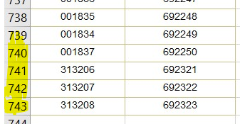

Это при вёрстке хорошо, а менять хорошо скриптом, проверено. Можно заменить любое количество позиций, причём они сохранят форматирование/стили. Обычно список замен дают менеджеры, чей инструмент Excel.
Спасибо, в данном случае мне это не поможет, но поможет в другом проекте, спасибо за ответ, очень удобно
