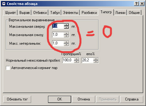

Поставте значение равное 0.

В этом случае получим приведенную верстку. Разгона по вертикали не будет.
А в типографских свойствах максимальные отбивки вверху и внизу абзаца лучше ставить на порядок меньше чем максимальный интерлиньяж, или вообще 0, дабы избежать визуальных отбивом между абзацами.
Как-то попался пост, в котором спрашивали: "Это та Вентура, которая между абзацами пробелы ставит". Это тот случай.

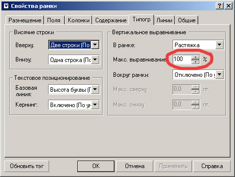

А какой у вас процент растяжки?
Чем больше процент, тем больше заметен пробел.

А чем меньше процент в типографских свойствах главы и мастера полосы, тем больше вероятность, что у вас текст не выключится на полосе по вертикали.

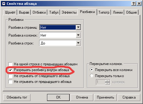

Вы имеете виду галочку эту? То я согласен с вами.
    57.9 КБ · Просм.: 1 271
Neech
635
175
Ответ: Бага с вертикальным выравниванием
Я имел в виду галочку со скриншота предыдущего поста.
А нынешняя галочка никакого отношения к выключке по вертикали не имеет.
Это разрешение разрывать абзац. В случае отсутствия такого разрешения внизу полосы будут дырки, если последний абзац полосы не будет помещаться в текущую полосу публикации. Таким образом вертикальная выключка будет отсутствовать. Если в таком ключе рассуждать, то галочка РАЗРЕШИТЬ РАЗРЫВ АБЗАЦА влияет на вертикальную выключку.

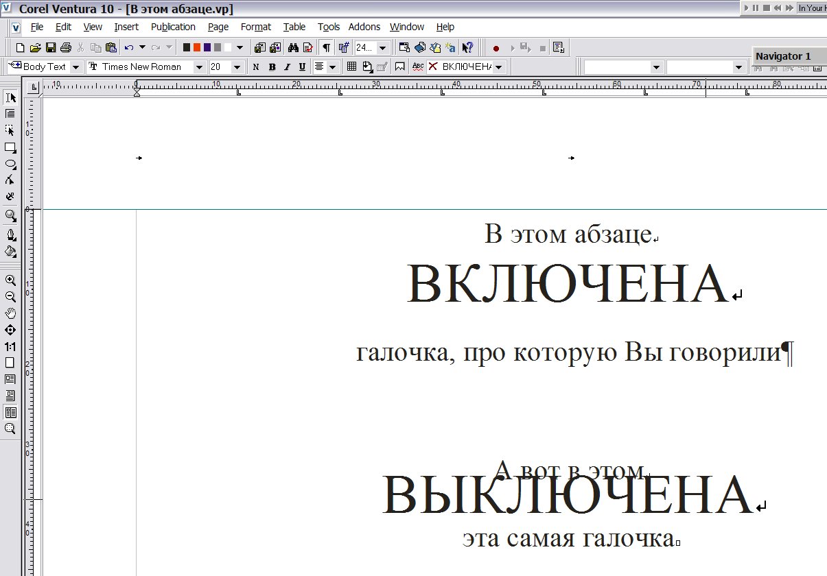

На самом деле галочка со скриншота из предыдущего поста Увеличивать интерлиньяж, чтобы поместить текст (в оригинале — Grow inter-line space to fit) к выключке по вертикали тоже никакого отношения не имеет, она велит вентуре увеличивать интерлиньяж в том случае, если в абзаце есть текст, набранный более крупным шрифтом (пример работы см. на скриншоте), согласитесь, к выключке по вертикали это можно разве что притянуть за уши...

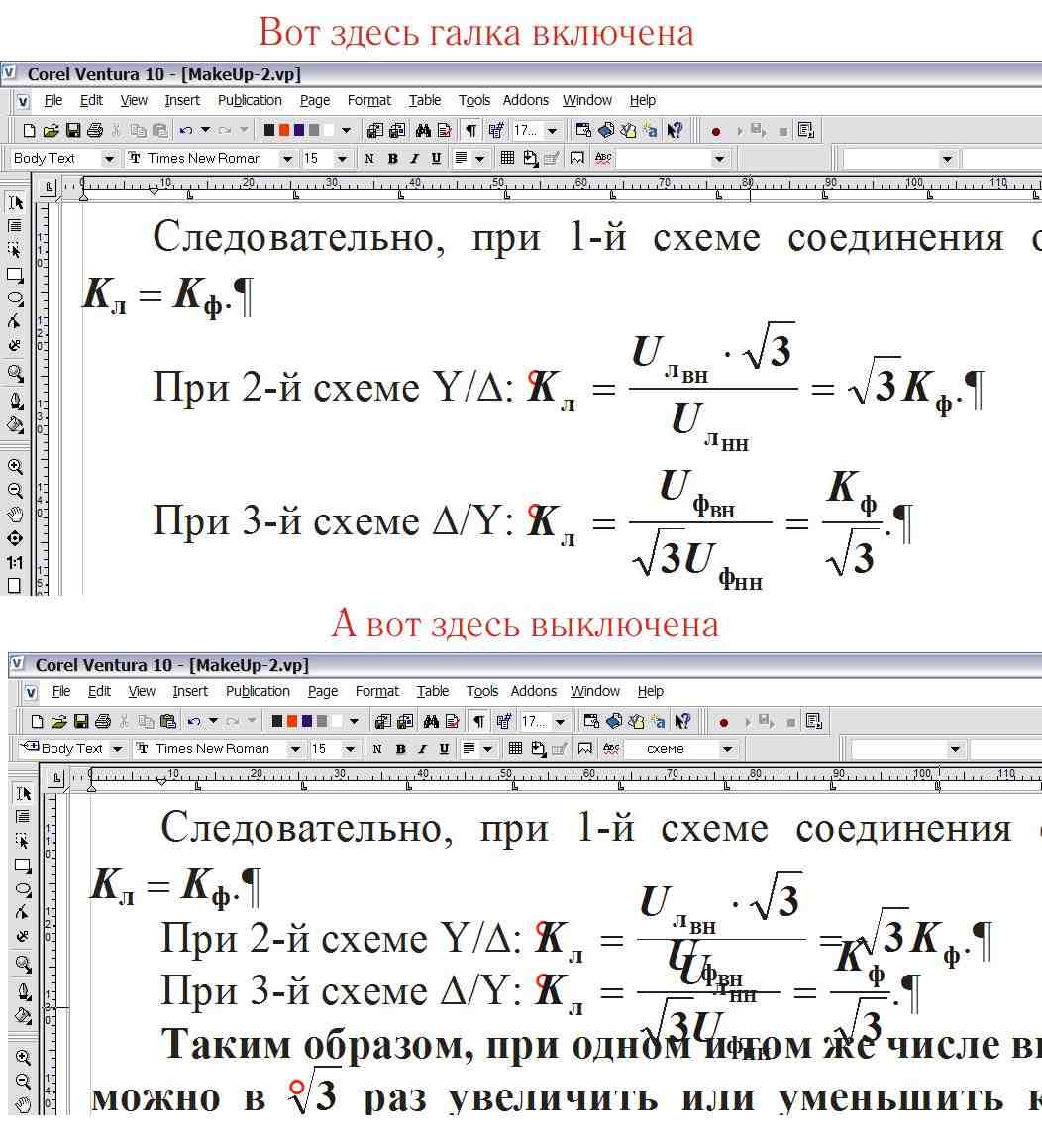

А если надо в абзаце одно слово (или даже один символ) сделать шрифтом большего кегля, как Вы это прикажете делать инструментом абзаца? Ну да ладно, этот пример надуманный и в реальности необходимость таких извратов сомнительна (хотя бывает и оправдана), а вот если в абзаце есть двухэтажная формула (что уже, по крайней мере в моей практике, встречается достаточно регулярно) включение/выключение этой галки становится довольно важным, в частности на первом скриншоте она должна быть обязательно включена, а на втором целесообразно ее отключить.

В таком случае могу посоветовать только одно, создавать отдельный дискриптор для формул с заданнами параметрами. Например включить галку и задать параметры отбивок сверху и снизу абзаца и отключить галку запрет разрыв внутри абзаца -- это на ваше усмотрение.
А одним стилем (Bodi Text) вам необойтись.
