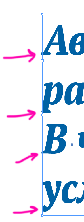

Когда заголовок делаю курсивом, то часть буквы заметно выезжает из фрейма, выходит за его границы. Как это победить, чтобы не отслеживать вручную каждый раз, т.к. с такими вылетами я не вписываюсь в требуемый размер для монтажа (либо буква обрезается). Пока придумал лишь костыль в виде отступа красной строки.
На примерах привожу гарнитуры Minion и Myriad pro, но такая же ситуация с 95% шрифтов.

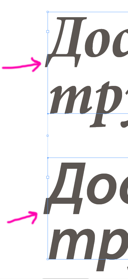

Вот еще примерчик.

А можно поинтересоваться метрическим размером той части, которая не помещается во фрейм?
У букв Д - около 0,7мм "свисает" наружу. Также есть курсивы у лида и врезок, которые на полосе набора идут справа и которые тоже немного выходят за пределы, в итоге 1 мм лишний.

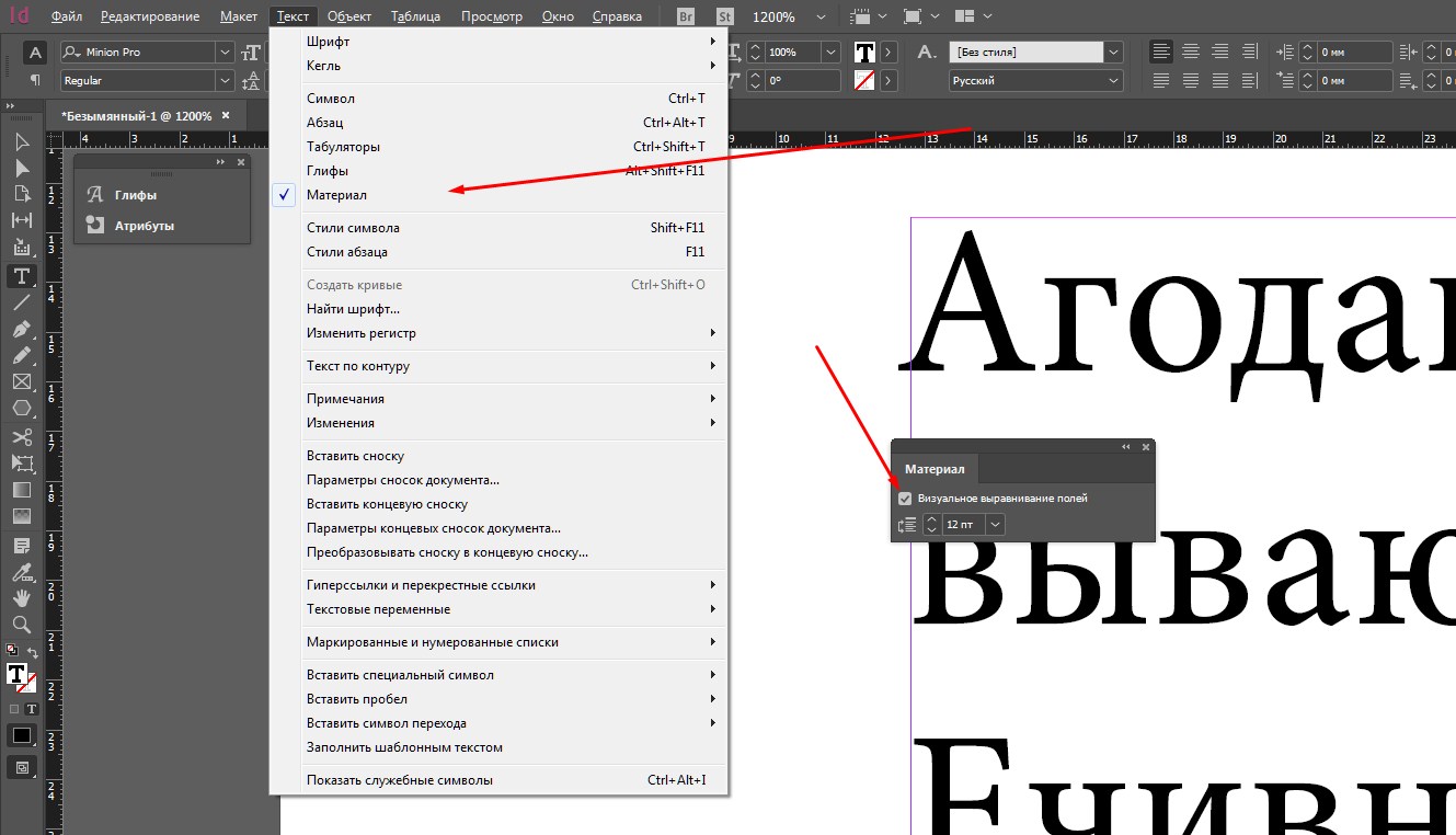

Но если прям уж совсем не нравится визуальное выравнивание, то его можно выключить:

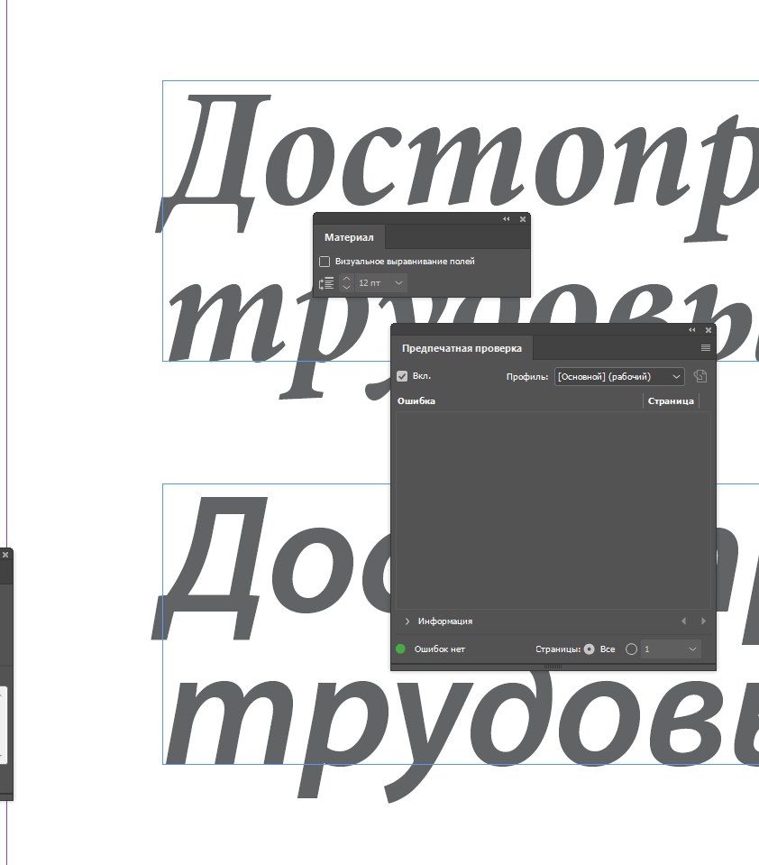

Оптическое выравнивание отключено.
На монтаж принимают строго определенный размер, и виноват буду я, если буквы обрежутся.
Это нормально, так и должно быть. Разве нет?

Да я раньше и не обращал внимание что курсивы так гуляют. А вот сейчас прям четкое требование и предупреждение: все что больше треубемого размера - то окажется вне монтажа. Настроки облазил, ничего не нашел. Оптическое выравнивание отключено для заголовков. Причем если я сделаю буквицу, то она во фрейм втискивается. А вот если не буквица - то выезжает.
Пока вобщем спасаюсь вручную, отодвигая каждый раз стрёмную букву, или сдвигая фрейм, — но это же ненормально, должна где-то быть настройка "всё ровно по фрейму"
