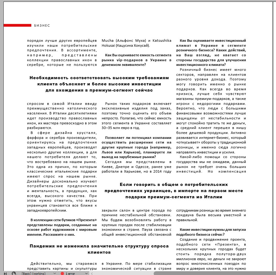

На полосе "Бизнес" принципиально нет переносов?
Это я привел в качестве примера журнал, и да, там везде принципиально нет переносов, такая политика редакции. Если получается сильное разрежение, переписывается текст в этом месте: убирается/добавляется слово, перефразируется предложение, такое вот.
lexter77
810
339
Ну а чего? Подверстывать текстом тоже вариант, тем более, что случается это не часто.
А почему и зачем такая политика действует?
Личные предпочтения главреда. Сам концепт журнала не мой, первые 3 номера делал не я, и задача стояла продолжать его в том же стиле. Интересный клиент, бывает просто не нравится как выглядит разворот и можем переделывать 2-3 раза материал совершенно по-разному, пока не клиент не скажет "Красиво!". Человеку так надо, человек платит деньги — я делаю, никаких проблем.
