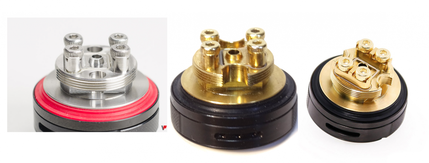

Извините за вейпинг, кого бомбит, вопрос не про него, а про обработку фотографий...
Имеется 3 фотографии, моя только центральная.
Задача стоит в сравнении конструкции слева и на центральной фотографии.
И вот мне не понятно, фото на левой и правой фотографиях как то очень заглажены, кажутся искуственными и стерильными. У меня прёт то, чему вылезать не стоило бы, блики от металла, какая то фактура, пыль.
Это у меня ошибка съёмки (вероятно, т.к. у меня свет самодельный и даже не софтбокс, просто лампы закреплены), или это фотошоп? Если фотошоп, то как?
Я пробовал "пыль и царапины", звиняйте русский шоп сейчас стоит, ну, немного помогает, но всё равно, не то...
Вот хочется добиться такой "стерильности", аля рендер.

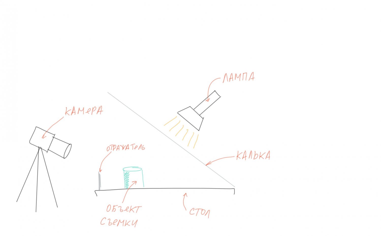

не надо никакой софтбокс лепить, свети через кальку (а лучше бэклит). На картинке набросал как светить, спереди нужен отражатель, где и как его располагать смотрим уже по объекту съемки

funny1 выше описал простейшую схему освещения, пробуйте начать с неё. пробуйте другие схемы, их не так уж и много, в сети они есть. попробуйте воспроизвести схему, примененную на фото слева. обратите внимание на детали: от выступающих элементов падают две мягкие тени на нас и в стороны. это значит, за объектом съёмки стоят два источника мягкого рассеяного света, образующие с оъектом треугольник. справа от камеры, это отчётливо видно на отражении, развернут зонт с более сильным и жёстким светом. попробуйте воспроизвести эту схему. сзади создайте белый фон, плавно переходящий в подиум без видимых граней, хорошо бы сделать его из качественной кальки или бумаги, за ним расположите два света, спереди справа один более мощный и контрастный за счёт четких краев рассеивателя свет. помните, профессионально сделанная фотография или нуждается в минимальной ретуши, или не нуждается вовсе, поэтому потратив некоторое время на изучение хотя бы базовых основ вы в дальнейшем многократно сэкономить его на ретуши.
