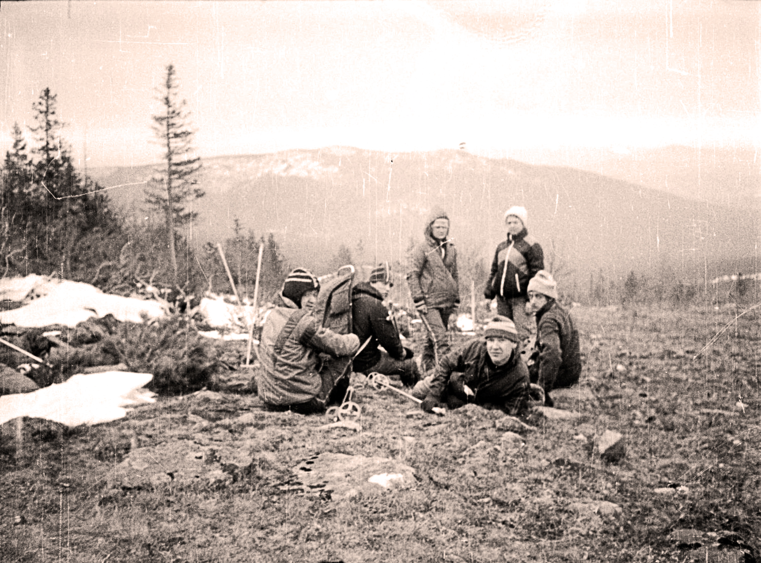

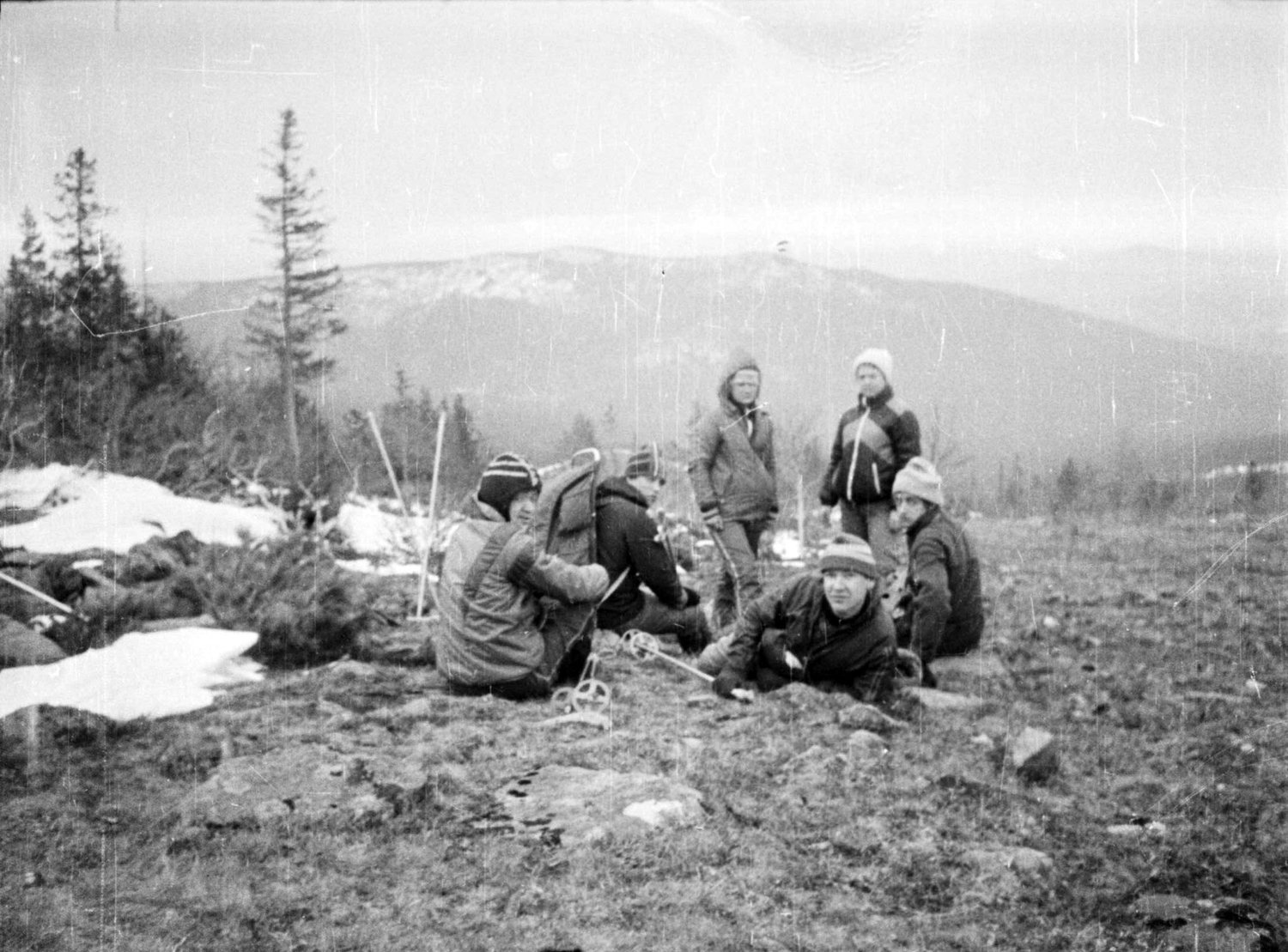

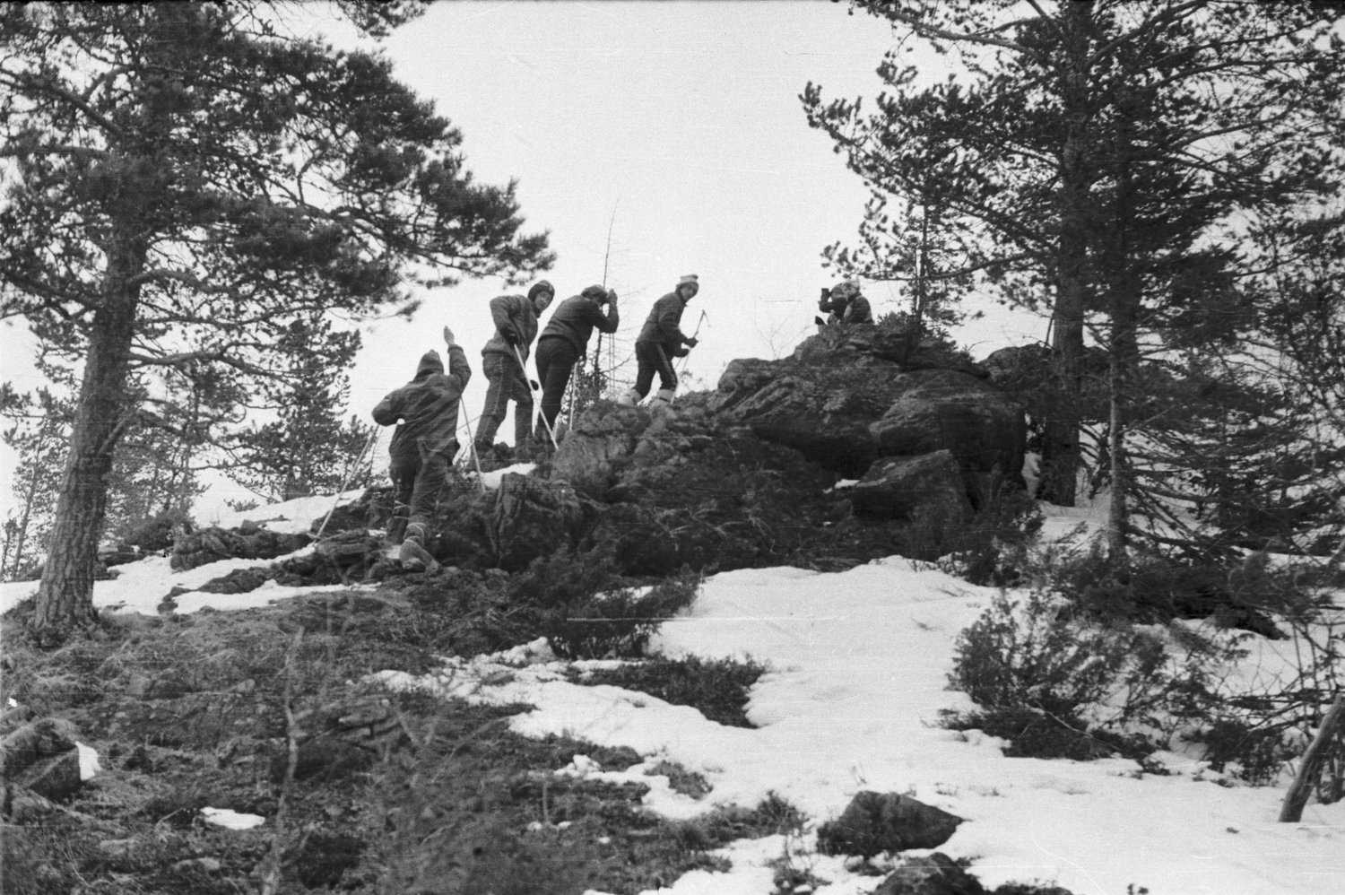

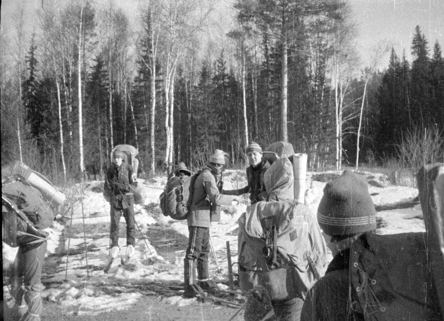

Готовлю книгу к on demand продаже (на бумаге и в электронном виде). Книга - несколько повестей о походах 30-летней давности. Хочется чуть-чуть иллюстрировать фотографиями, но они же вот такого качества (черно-белые и цветные)
Это сканы с пленок. Тогда ничего лучшего и не было (ФЭД). Сюда выложены даже без Ctrl+Shift+L, специально, чтобы было видно исходное качество. Мелочами типа вытягивания контраста, вельвии визион и т.п. я немного владею.
В таком виде позорно использовать. Убирать руками каждую царапинку немыслимо. Пробовал разные фильтры PS CS2 и плагины типа "импрессиониста" тоже лучше не становится. Поискал в интернете, что нашел тоже не помогло.
Посоветуйте, пожалуйста, есть ли какой-нибудь более-менее автоматизированный способ улучшения такого? Книга В5 портрет, фото с полями, то есть некрупные.

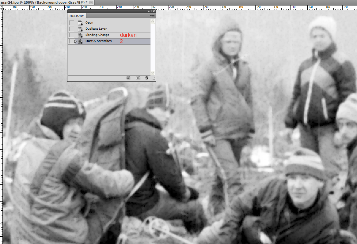

dust and scratch убивает детализацию а самые жирные царапины все равно оставляет. Для себя не применяю, если заказчику пофиг детализация - ну можно.

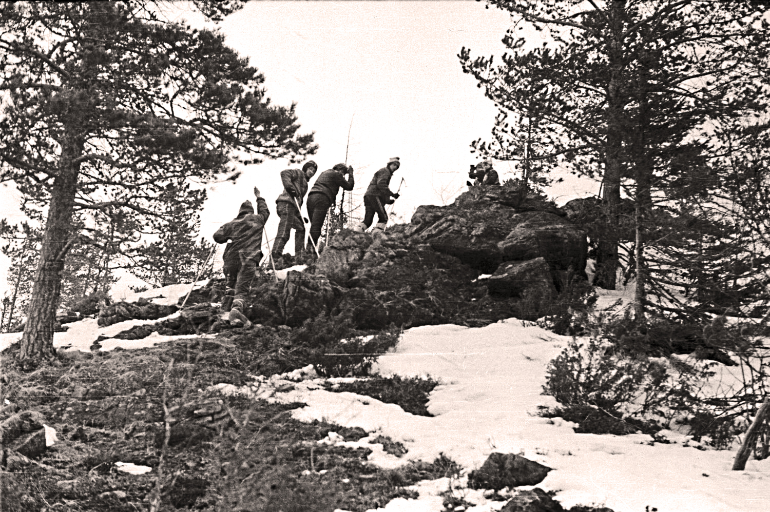

Часто вижу в газетах и даже в слайд-шоу исторических телепрограмм, как исторические фото доработаны методом увеличения резкости изображения посредством "Цветового контраста" в Фотошопе.
Правда, все погрешности изображения в части царапин тоже проявляются резче.
1) Делаете Дубликат слоя.
2) Режим перекрытия этого слоя — Перекрытие.
3) Фильтры - Другие - Цветовой контраст. Выбираете число от 3 до 12. Значение 3 — мало будет увеличения резкости. 12 — чересчур. Нечто среднее, попробуйте.
Затем можно сделать Сведение слоёв. Переведите в CMYK.
4) В Фотошопе выберите Изображение - Коррекция - Кривые. Нажимаете на Точку белого. И нажимаете мышкой в облака или в снег.
ИЛИ
4) Изображение - Автоматическая коррекция яркости и контраста. Или вручную — там ниже есть опция меню.
5) Если хотите тонировать полученное изображение: Изображение - Коррекция - Фотофильтр. Выберите Сепия, проставьте проценты, оцените на глаз. Или Warming Filter ("Придание тёплых оттенков", по-русски не знаю точно имя, у меня всё по-английски). Тоже проставьте проценты.
Цветовой контраст: первое фото (mar21) проставлял значение 6, для второго 4.
Первое фото сделал Сепией 25%, второе — Warming Filter, значение 40%.

я один вижу на фотках Валеры точно такую же хрень, что и у ТС? или даже хуже?
только с телодвижениями?
