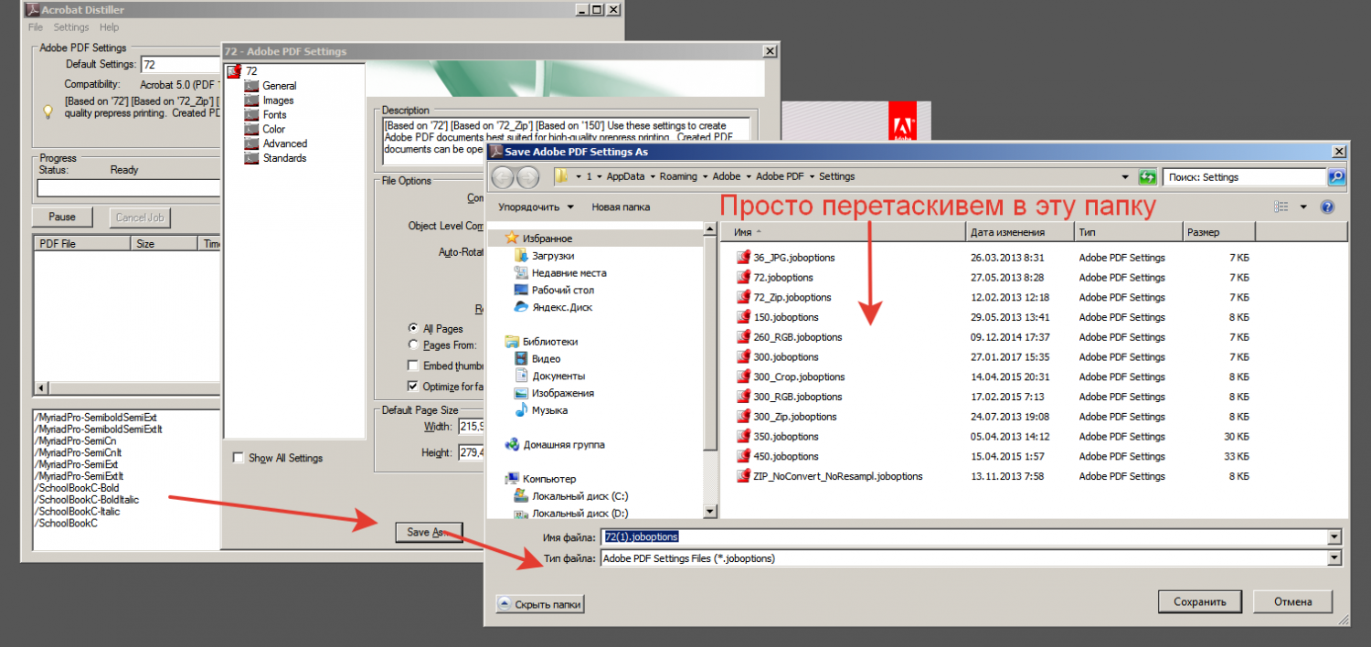

Настройки печати
Запускаем Дистиллер (или из диалога печати можно войти) Жмем CTRL + E, Save As, и просто бросам в папку открывшегося диалога
(ну или ползем по указанному пути проводником)
