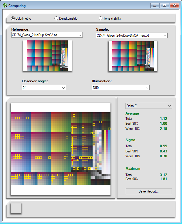

Дельта 76 между реальными замерами (1485) CD-74_Gloss_2-NoDup-SmCA.txt и с масштабированной (52 в 1485) CD-74_Gloss_2-NoDup-SmCA_neu.txt тест-картами составила — Max 3.12 / Aver 1.12
Сделал такое же масштабирование в ColorAnt — Max 3.98 / Aver 1.13
У Сергея даже лучше. Но как и замечал Сергей ранее ColorAnt тоже кажется в маштабировании (без референсного профиля) использует алгоритм Neugebauer model.
Может ColorAnt в Rescale к формулам «Neugebauer model» подмешивает и другую математику для оптимального масштабирования тест-карт на все случаи жизни — не только гладких тест-карт?

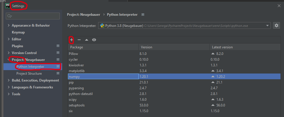

Моя цель - разобраться какие алгоритмы могут выполнять определенные функции, которые присутствуют в софте. Одно дело знать о существовании Neugebauer model и совсем другое дело применить ее на практике. Когда я разбираюсь сам, то делюсь с общественностью - может еще кому будет интересно. Поэтому я выкладываю исходники. На "рюшечки и бантики" у меня нет ни сил, ни времени. Уж извините.:)
Поставить Python и PyCharm дело десяти минут.
Создать новый проект, закинуть туда код и подключить две библиотеки(см. приложенный файл) - это еще три минуты.
И еще большая просьба, давайте не будем превращать любую тему в рекламу ColorAnt-а. Это отличная софта и я не собираюсь с ней конкурировать. Я только пытаюсь понять что у нее может быть внутри.:)

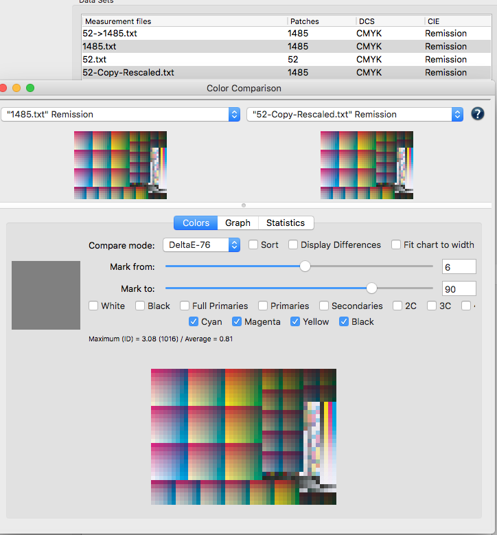

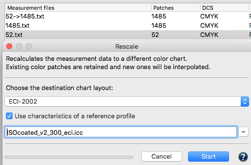

Интересно, а если сделать такое такое же масштабирование в ColorAnt, но с целевым профилем Фогра 39
то получаем — Max 3.08 / Aver 0.81.
Возможно получается, что для офсета лучше растягивать/масштабировать/интерполировать маленькую тест-карту по типичному офсетному целевому профилю, а не Neugebauer model.
Снимок экрана 2021-04-29 в 21.53.41.pngСнимок экрана 2021-04-29 в 22.01.12.png
