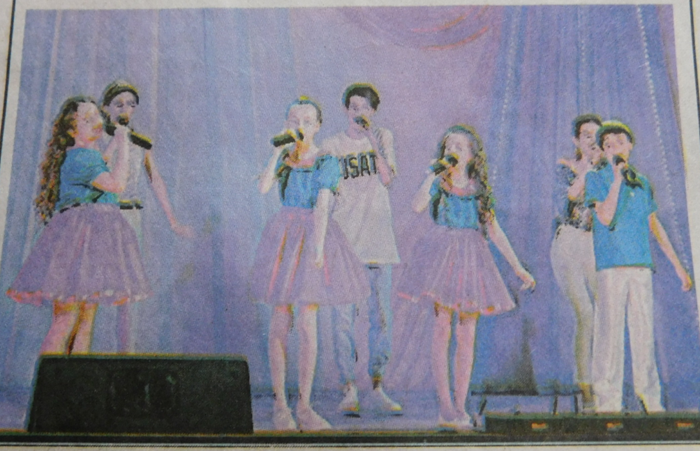

Я попробовал профиль со скелетной генерацией черного. Результат мне очень понравился. Конечно возможно типография в данный раз напечатала более-менее качественно, поэтому эксперимент продолжу... Неплохой результат дает и на фото где нет людей (но опять же возможно типография постаралась)
Пара фотографий была поделена в перцептивный режиме - там голубое небо, остается чисто голубым... В относительно колориметрическом - в небо немного черного попадает, и остальные цвета поконтрастнее получались. В итоге фото тоже хорошо получилось

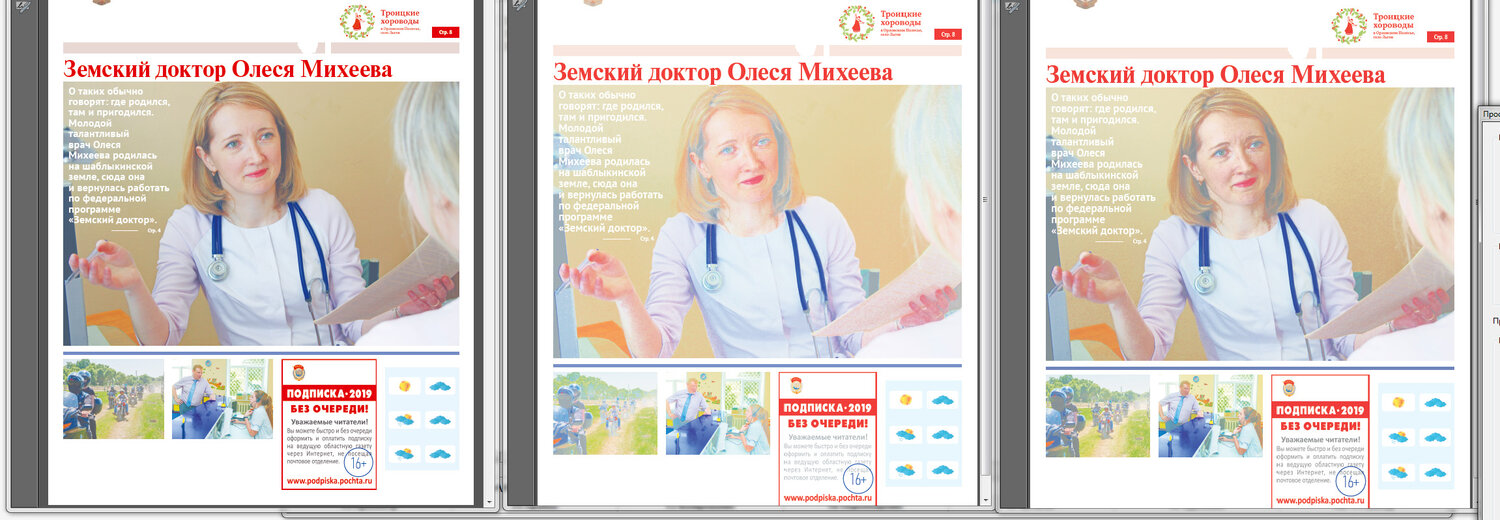

Вот вам картинка для понимания сути без черного цвета.
119380
слева исходное изображение, в середине ифра, справа ISOnewspaper26v4_GCR70_skin
Как видим, WAN-IFRAnewspaper26v5 получше будет.

Чего!!?? Это что? Результат печати? Картинки без чёрного канал? Результат цветоделения? Что нужно увидеть на вашей картинке?
Так слева самый нормальный вариант!)
Нет, не видим.

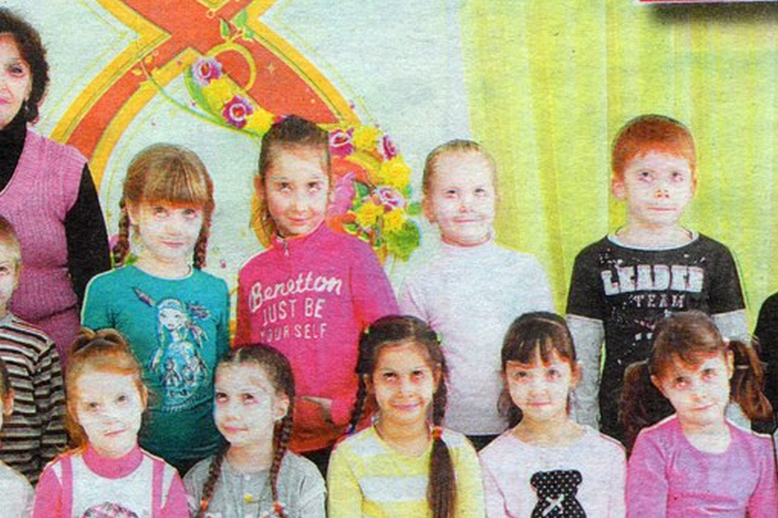

Как профиль может влиять на совмещение печати? Если совмещение производится автоматически, при наличии прямых рук операторов, оно всегда будет хорошее. Если совмещение ручное, у вас тираж будет иметь дребезг в тот момент, когда печатнику надоело следить за совмещением. А если в цеху нет климат-контроля, газетная бумага в любом случае даст "раздачу", между печатью первой и последней краски будет несовмещение.
119390

О чём мы говорим? Сканируйте одинаковые полосы вашей "из рук в руки" за месяц и выкладывайте сюда. Я когда работал в подобной газете, всегда наблюдал не только за несовмещением, но и просто за цветовыми расхождениями одних и тех же модулей. Вся разница была только в том, что модули вверху страницы имели меньше искажений, чем тоже самое внизу страницы. Печатники вообще не парятся по поводу рекламных и мелкотиражных макулатурных изданий.
Может в окружающем мире местных знатоков всё происходит настолько идеально, что даже оттенок в пару процентов что-то даёт , но я тут вроде бы пока что один кто прикладывает сканы печати, которой профили мало чем помогут.
119391

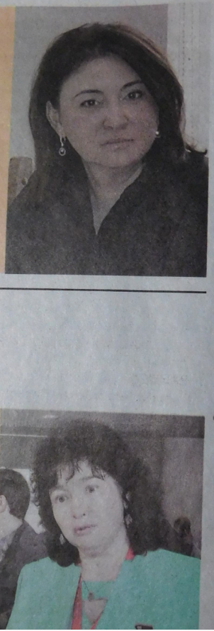

Можно парочку оригиналов и обработанных вами фото в студию?
Всегда интересно, во что только люди горазды, на ютубе где-то видел "урок" по обработке газетных фото, там человек подёргал кривые, обрезал верха и низа, получил нечто без теней и оттенков, сплошные красные рожи/белые блины/чёрные руки, и говорит, вот мол, как нужно фото готовить к печати.

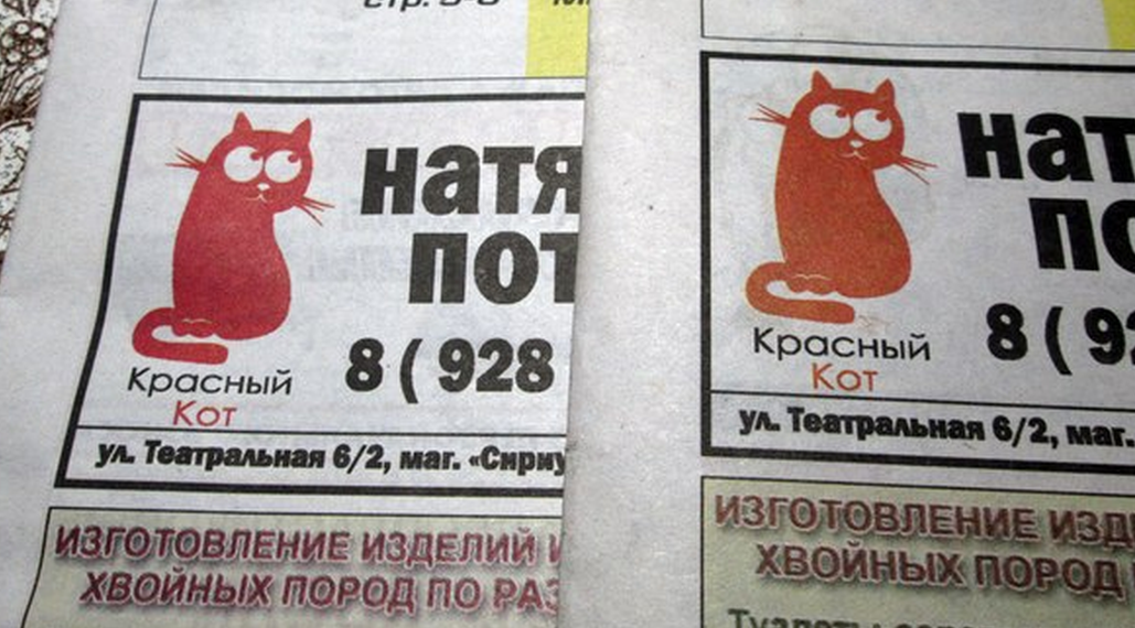

Нашел тут газетку конкурентов, у них вообще вся обработка фото сводится к дерганью кривыми, про баланс белого вообще не в курсе. Разговаривал с их работниками, все ответы сводятся "да ты чо, да мы по 10 полос в день делаем!". И это правда, у них 2 верстака "лепят" за неделю три выпуска муниципальной газеты + куча коммерческих приложений типа "сад, дача, огород" и "полезные советы". Я бы в таком дурдоме работать не хотел, все навыки сводятся к "шлёп-шлёп и в печать".
119395

Зачем нам оригиналы? Вы приложите фото после вашей обработки, ну и результат печати неплохо бы...
Я себе слабо представляю, чтобы гос. служащие Твери каким-то образом присутствовали в рекламной газете с объявлениями...
