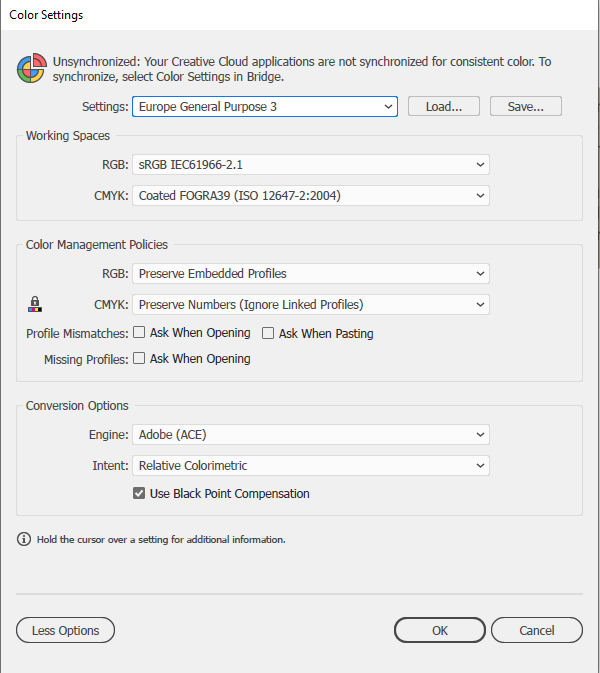

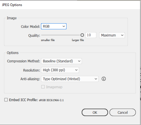

Доброй ночи. Не могу сообразить. Помогите.
Делаю листовки, однотипные с разным текстом, очень много. Делаю дома, и на работе. Сохраняю в rgb jpg без профиля. В какой-то момент увидела, что цвет у "домашних" и "рабочих" отличается. Как сохранять, чтобы цвет был одинаковый?

Вы даже представить себе не можете, насколько глубока эта тема. Глубже разве что одинаковый цвет на мониторе и печатном оттиске.
1. Настроить одинаково цветовую политику (ctrl+shift+K) на тех компьютерах, где собираетесь смотреть эти свои "листовки" (так-то листовка — это нечто напечатанное, а не показанное на экране. Пока оно на мониторе – это макет листовки. Почему в jpg и rgb — оставим пока в покое).
2. Откалибровать мониторы, на которых собираетесь... (выше по тексту).
Вам же ответили уже более чем емко.

Нужен способ без этих заморочек.
Доступно без калибратора, начните с этого

закидываю два джипега - один записан на работе, другой дома - в иллюстратор. цифры разные. Рабочие файлы по одному шаблону в смике (т.е. цифры одинаковые). Как сделать чтоб были одинаковые в jpg?

Нужно сделать одинаковые настройки дома и на работе.
