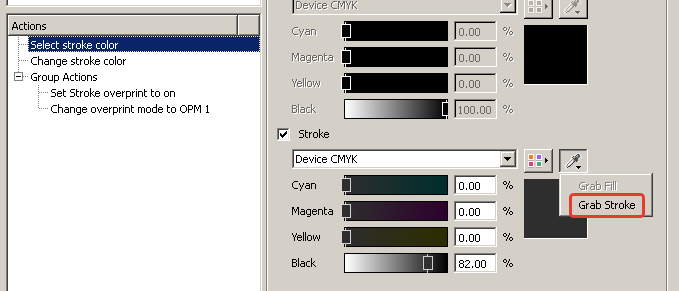

Pit Stop'ом grab'ите цвет registration из спуска в новый экшн. Там и храните его.

как его грабить?

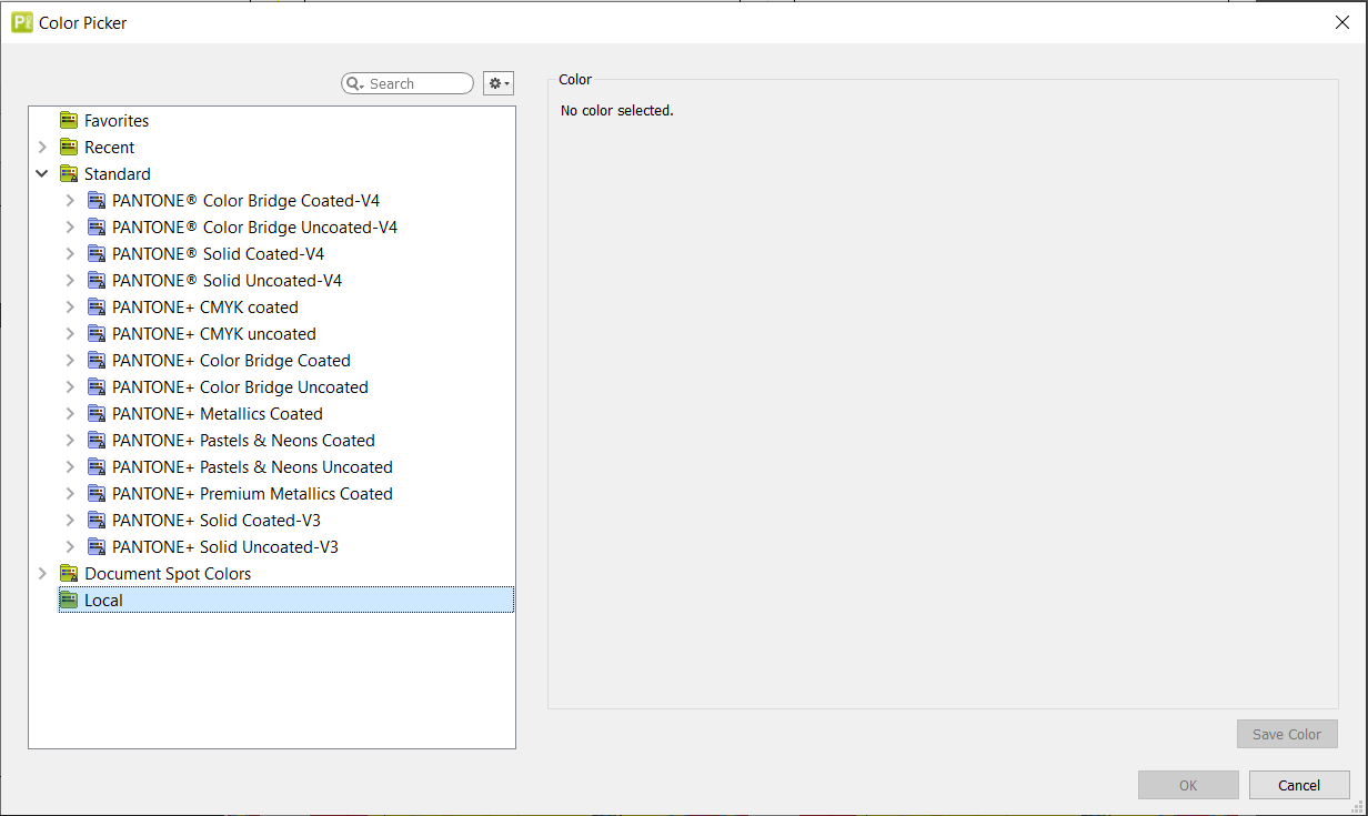

Алексей Ковалев
37
Нашел такие файлы в папке C:\Users\....\AppData\Roaming\Enfocus Prefs Folder\PitStop Pro\Inspector Color SwatchesЯ правильно понимаю он должен тут появиться?
1 880
830
Алексей Ковалев
37
Спасибо большое.
