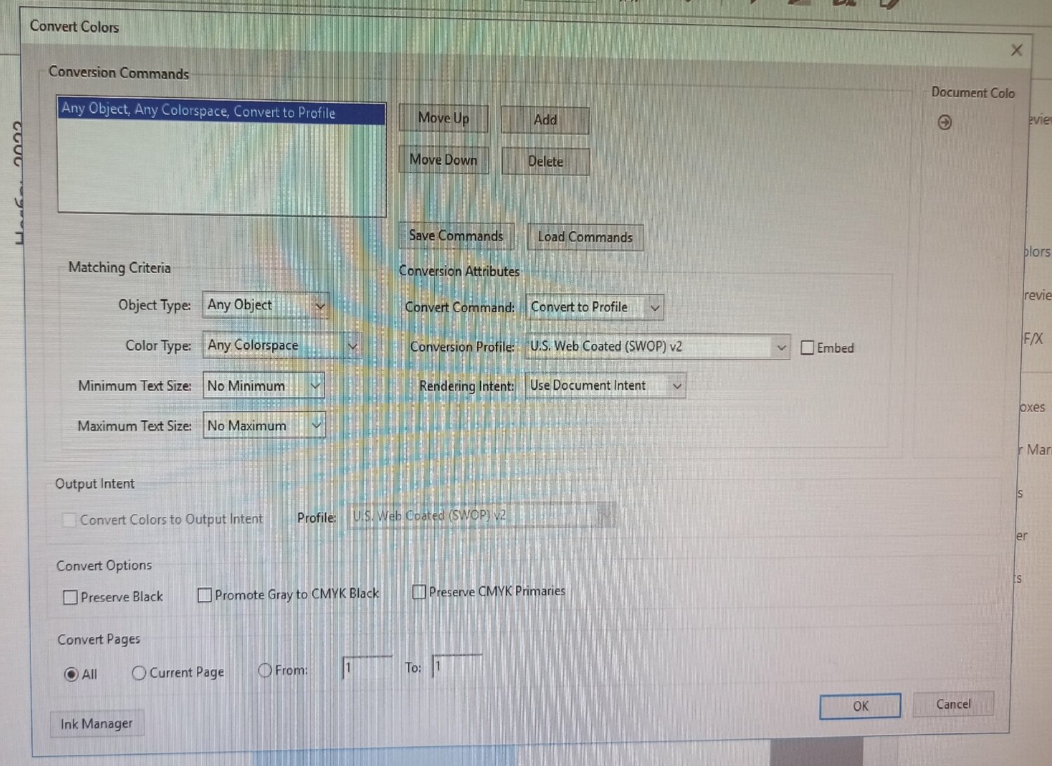

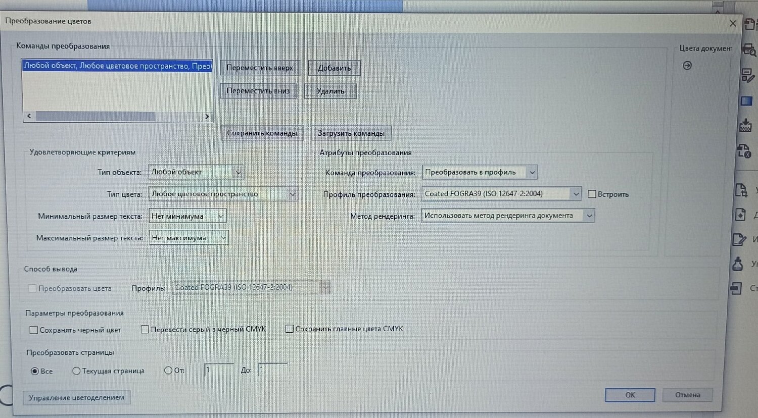

Здравствуйте помогите пожалуйста разобраться. Есть ноутбук и компьютер. Один и тот же файл открываю на ноутбуке и компьютере оттенки в файлах различаются. Посмотрела цветовой профиль на ноутбуке Coated FOGRA 39, а на компьютере U.S. Web Coated (SWOP) v 2. Версии Adobe разные. Как вообще такое возможно, что цветовые профили разные в одном файле или я не туда смотрю? Что посоветуете по этому поводу?

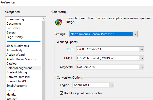

В Фотошопе откройте меню управления цветом (Ctrl+Shift+K). Там настройте управление рабочим пространством. Сохраните эти настройки. После этого в Акробате подхватится эта настройка. Сделайте это на обоих компьютерах.
PS Вероятно, нужно добавить, что в Фотошопе надо сделать одинаково на обеих машинах.

Имхо, лучше проделать всё то же самое только не в фотошопе, а в бридже, а тогда во всём софте адобовском будет единый профиль.

ТС не понимает главного, что когда нет встроенного профиля OI, акробат показывает цвет циферок CMYK относительно цветового пространства заданного профилем по умолчанию :) И ничего странного нет в том, что с разными цветовыми профилями показывает цвет по разному.
