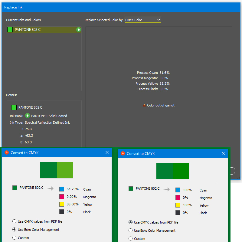

Что-то у всех разные результаты получаются
Вот именно, что находится под капотом любой CMM — загадка. А ТС хотел знать что там. Именно, поэтому доверять любой программе конвертировать пантоны в ЦМИК — опасное непредсказуемое дело.
827
528
На основе его цветовых характеристик, заданных относительно Adobe CMM, другая программа, используя свой CMM предлагает другие координаты.
В данном конкретном случае берутся
, без конверсий, никакая cms тут не используется. Если задать цвет спота в HSB и прочих RGB, боюсь начнутся чудеса.
Эско конвертит из библиотечных значений Lab.
В Color Settings пропишите профиль Fogra39, получится как тут.
Никаких загадок.

Спецификация ICC включает 4 разных способа визуализации: «абсолютная колориметрия», «относительная колориметрия», «по восприятию» и «насыщенности». Но четких указаний (формул, алгоритмов) как делать преобразование нет.
Для наиболее точной колориметрической конвертации одних красок в другие используется абсолют. Абсолют хромает, когда цветовой охват на входе больше охвата на выходе, что происходит примерно с четвертью всех пантонов, эта четверть насыщеннее триадных. Для такого случая перцепционные таблицы профиля - красивое сжатие по восприятию, отличается и порой сильно в зависимости от производителя цветового профиля icc. И не отличается при том или ином модуле CMM.
Для конвертации из пантона используются различные модули Adobe CMM и Esko CMM:
Как таковые модули CMM не влияют на цветовое преобразование, у всех там примерно одно и то же, модуль CMM - лишь интепретатор и обработчик таблиц цветового профиля icc, этот модуль применяет сложные интерполяции по типу трилинейных и иже с ними к табличным данным цветового профиля icc. Сам модуль CMM ничего о цвете красок триады и пантонов не знает.
Реально, когда вы можете заметить разницу между модулями CMM - когда цветовой профиль не содержит нужной таблицы преобразования: один модуль CMM возьмет другую таблицу, другой возможно попробует посчитать еще и таблицу налету на основе имеющихся таблиц - это всегда крайне плохо происходит налету, все-таки требуется много машинного времени просчитать корректно таблицы цветового профиля заранее. В тех случаях, когда все требуемые таблицы присутствуют в цветовом профиле - разные модули CMM отрабатывают преобразования идентично по одному и тому же профилю и одному и тому же RI.
Чтобы перевести пантон в триадные CMYK - нужны таблицы с лабами пантонов - это есть во всех рипах, и нужен цветовой профиль CMYK, в который по тому или иному Rendering Intent будут сконвертированы лабы пантонов. Если имя пантона в документе некорректное - цветового соответствия в таблице рипа вообще найдено не будет, покрасит типа в белое, в оранжевое, просто покажет, что не знает цвета у краски с некорректным именем, отстутствующим в таблице. Если эта спотовая краска содержит в описании лаб-координаты в документе - возьмет их. По разному сделано, я лишь описываю возможные варианты поведения в нестандартных случаях.
В данном конкретном случае по скрину не берусь сказать, какая галка какие таблицы пантонов скармливает конвертеру и какой профиль триадных красок CMYK с каким RI задействует. Но модули CMM тут точно ни при чем. Просто некие разные наборы данных на входе и на выходе конвертации, возможно разные RI и соответствующие им таблицы профилей триадных красок CMYK, возможно разные таблицы лабов пантонов. Что именно кроется под каждой из галочек в принципе можно понять, поставив себе такую цель и проведя ряд экспериментов.

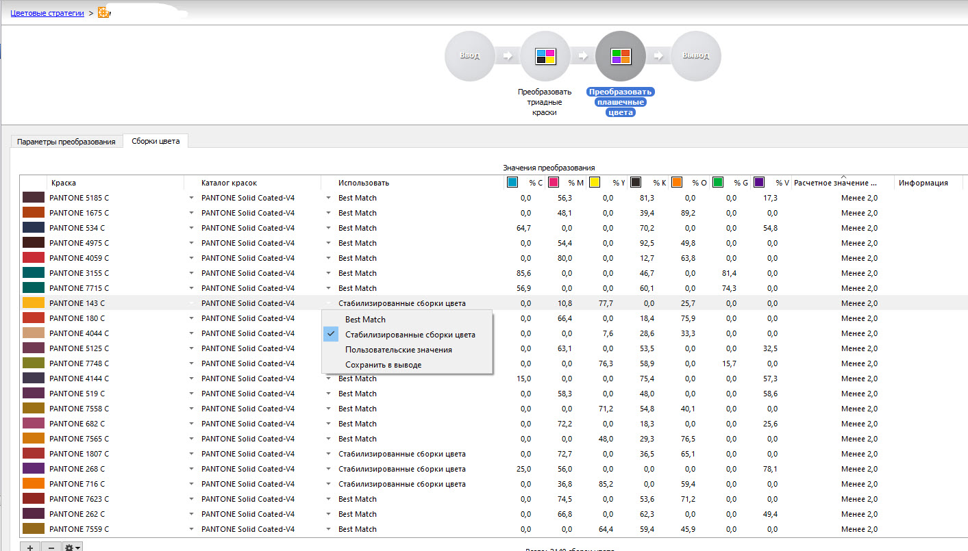

Если вернуться к изначальной теме поста, то ТС хотел знать по какому алгоритму конвертирует Эско.
Все зависит от того, что стоит в настройках, и как именно проходит конвертация.
Вот варианты настройек через тот же ArtPro+
Если же конвертация идет через Color Strategy, то там вариантов еще больше

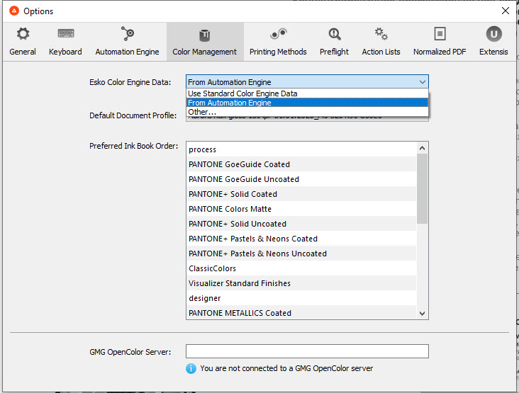

Color Engine Data в этом контексте вообще про дургое.

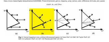

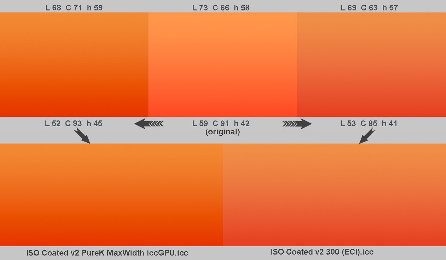

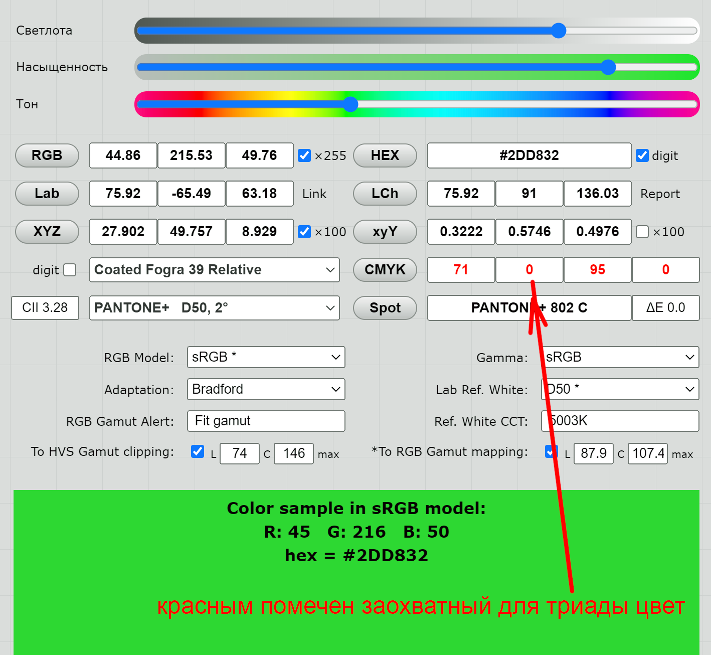

Хорошо, когда программа хотя бы сообщает пользователю, что пантон вне гамута триады, как на некоторых скриншотах этой темы. Потому что примерно три четверти пантонов печатать триадой можно без потерь, но есть еще четверть, и это несколько сотен спотовых красок, которые так или иначе будут конвертироваться с потерями. Чтобы оператор хотя бы знал о потерях. И у всех профилей и профайлеров будут потери разные, потому что алгоритмов гамут-маппинга много, каждый профайлер - это свой гамут-маппинг, иногда даже несколько на выбор в одной программе. Я предпочитаю алгоритм, отмеченный желтым на скриншоте, и его реализовываю программно обычно, в сочетании с чумовыми возможностями CIECAM02 - нормальные результаты (оранжевый скриншот с вариантами сжатия заохватного до охвата триады).
