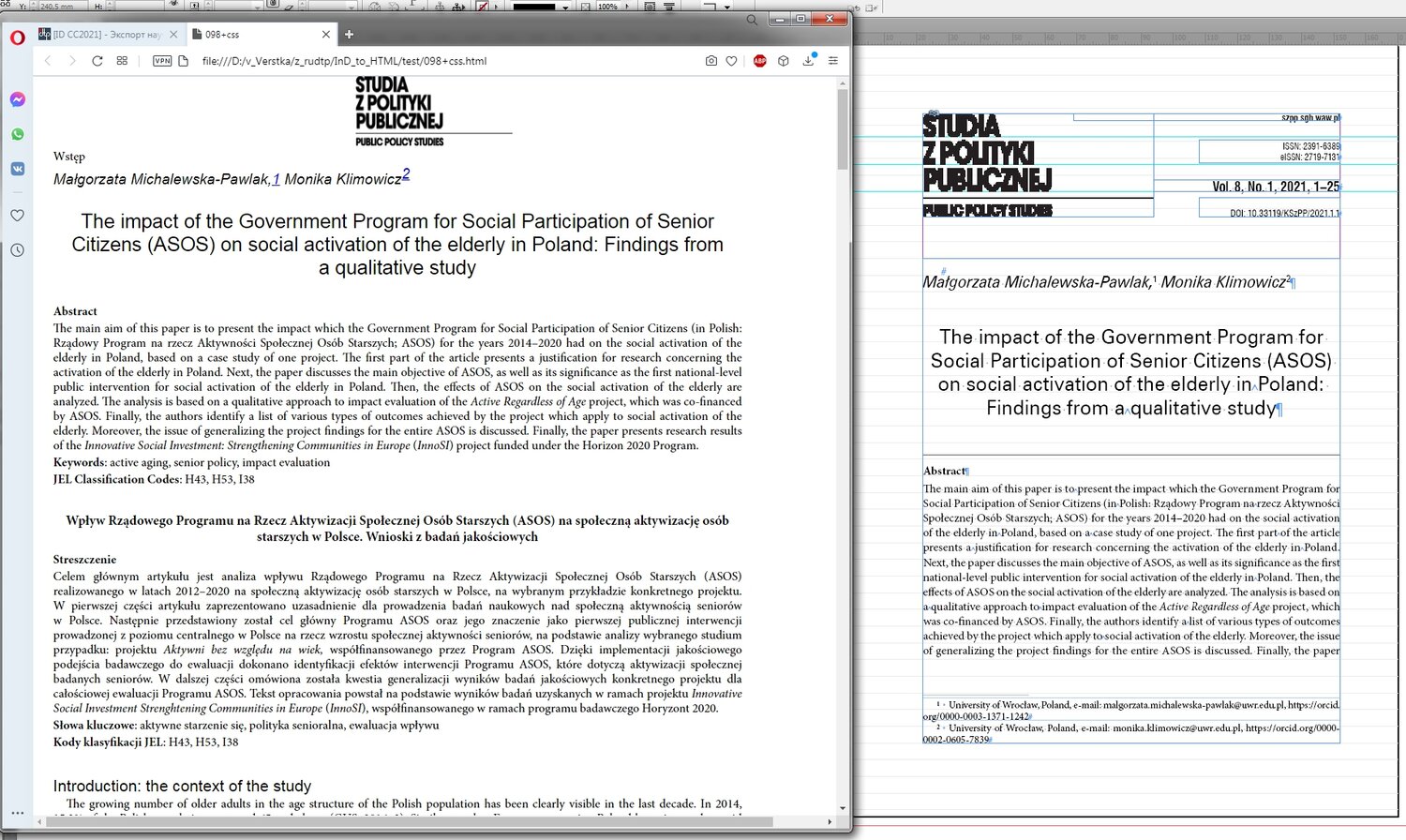

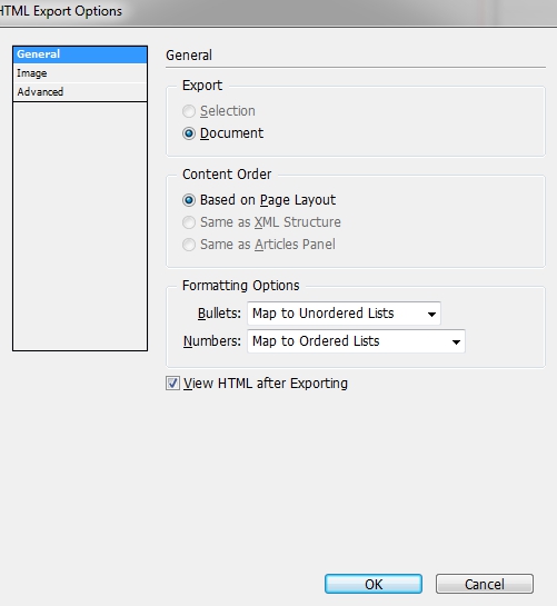

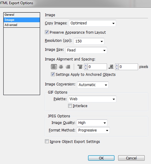

Клиент хочет в итоге html.
Как организовать экспорт? Учитывая мои мизерные знания и способности редактирования html.
Прилагаю package. Задача: получить нечто подобное этому:

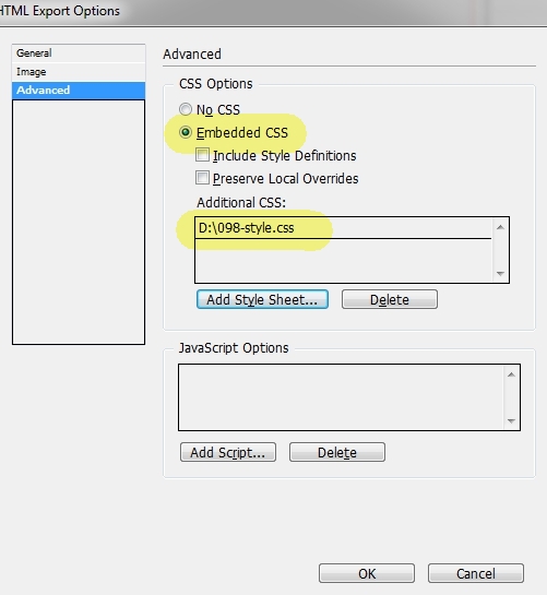

Если такая задача будет регулярная, то лучше немного заморочиться и приготовить свой хороший стилевой файл для html, который подсовывать при экспорте из Indesign.
Есть Нюансы (например, связанные с Override стилей верстки или позиционирование элементов, расположенных в отдельных фреймах). Системные глюки (не те, которые в системе, а которые постоянно попадаются при экспорте '%)' ) можно отловить и тоже "обстилить".
Но что-то все равно придется руками допиливать. Например, в этой верстке проскакивает всякая мелочевка и криво экспортируется список источников из-за длины строки.
Но в целом вполне неплохой рабочий вариант.
