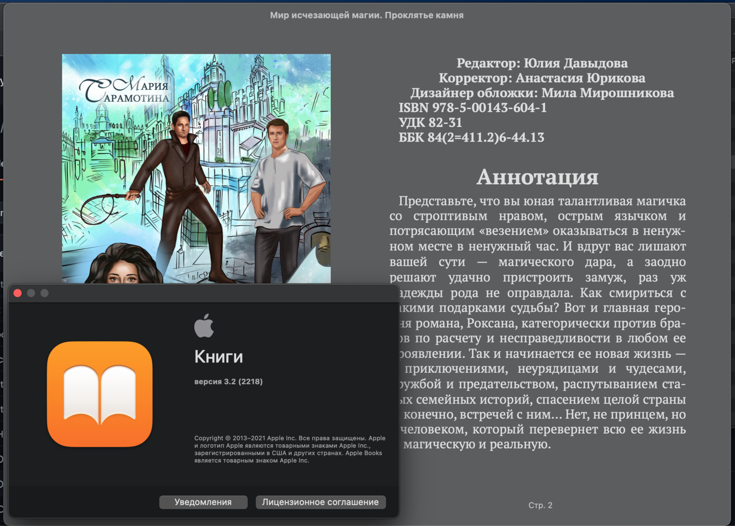

Здравствуйте! Помогите с решением проблемы. Все возможные программы для проверки показывают, что файл корректный. Но конкретно у заказчика выдается ошибка на Apple или я не представляю как ее решить.
Во вложении файл и скрин ошибки.

@webmanya у меня на iMac 2017, macOS 12.0.1, штатная читалка, файл читается корректно.
Реакции: webmanya
+1

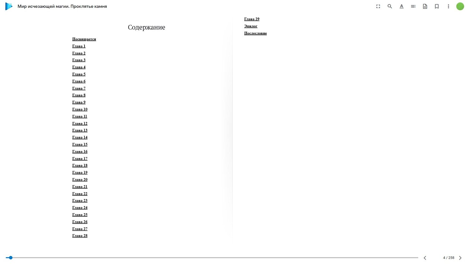

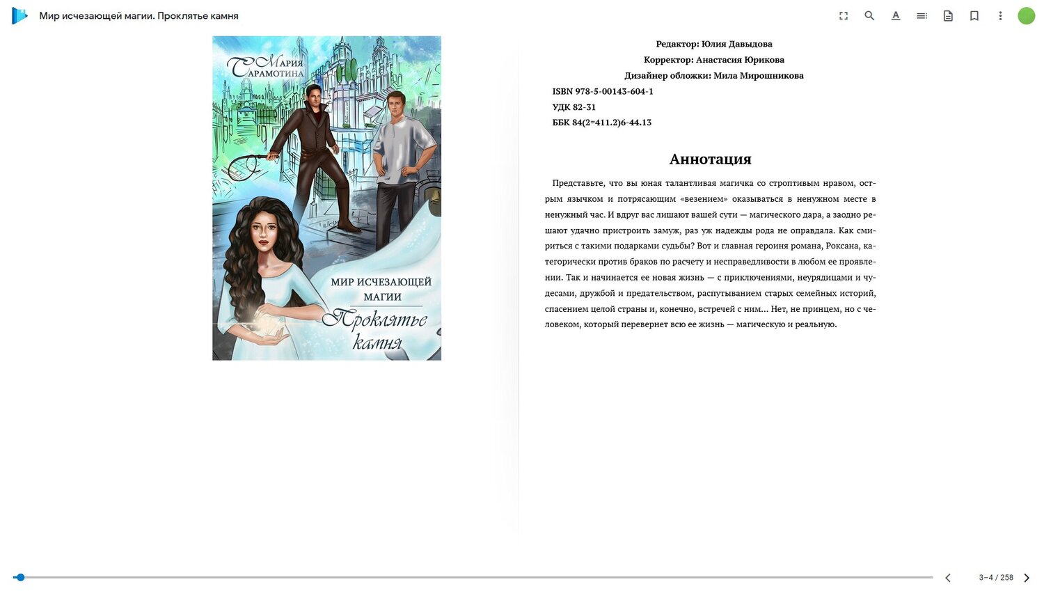

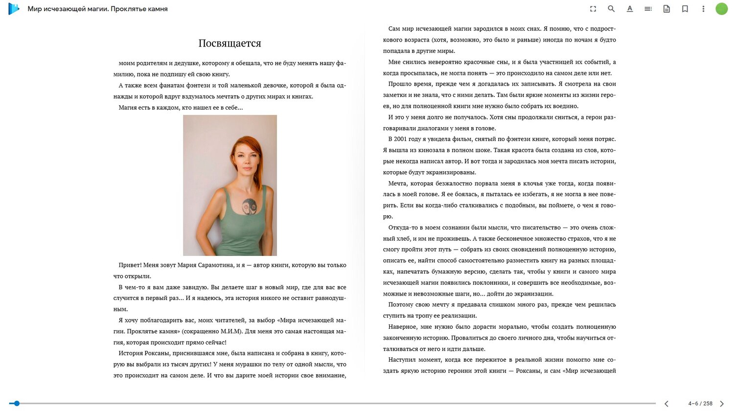

Она говорит и с Андроида проблемы, и в гугл букс загрузила
Вечная проблема электронных форматов — делается под одни девайсы и софт, обязательно найдется кто-то, кто будет открывать не пойми чем и непонятно как, а там...
вообще все поехало. 'shok2'
В epub и должно всё ехать, если он не 3.0 fixed layout.
