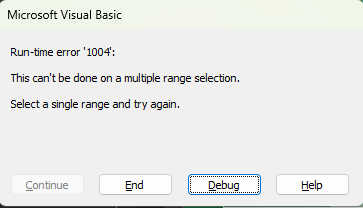

@Drawer
А доработать, чтобы можно было перемещать несколько выделенных в разных местах строк в одно место сможешь?
