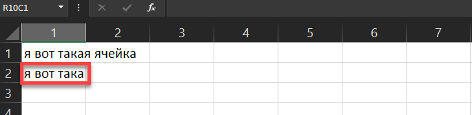

Excel 2019. Не показывать неуместившийся текст
Что надо сделать, чтобы текст, который не смог уместиться в ячейку не показывался? (строка 2, колонка 1 выделил красным как надо в картинке, а в строке 1 как оно сейчас отображается - так не надо).

Поставить пробел в соседней ячейке (любой символ который будет невидим для пользователя, но будет перекрывать текст из основной ячейки)

Из быстрого: включить перенос по словам и потом отрегулировать высоту строки.
это знаю, нужно чтобы правая ячейка оставалась именно пустой без ничего. А бывает, что вносишь новые строки в большую таблицу и будешь забывать такие пробелы вставлять, когда нет нужды чтобы она прям пустая и была. Хочется чего-то "родного" в свойствах ячейки и указать это в стиле.
Тоже думал такое, но получается, что последнее слово первой строки уходит в перенос и его не видать, а хочется, чтобы не уходило, а срезалось "в край" по границу ячейки.

Формат ячеек - выравнивание - по горизонтали - с заполнением.

Очень хорошая вещь - с заполнением. За исключеньем пустяка! Попробуйте с коротким текстом. Он станет повторяться в ячейке. Вот что такое "с заполнением".
Я всё-таки выбираю отключить перенос текста по словам и выставить фиксированную малую высоту ячейки.
Мне подошло, там такой столбец где слова несколько длиньше чем "заполнение" одним коротким словом кучкой раз (нет видимости "ага" как "ага ага ага ага" ибо либо слово не короткое или пара слов в той ячейке..

А я сначала так обрадовалась! Но как увидела, что слова начали повторяться кое-где, решила, что у меня, видимо, кукуха совсем поехала. Потом попустило. Извините!
7 743
Да просто поставить переносить текст и все, максимум еще выравнивание настроить на лево-верх.

Ну, хорошо, когда решений несколько и можно выбрать наиболее подходящее.
