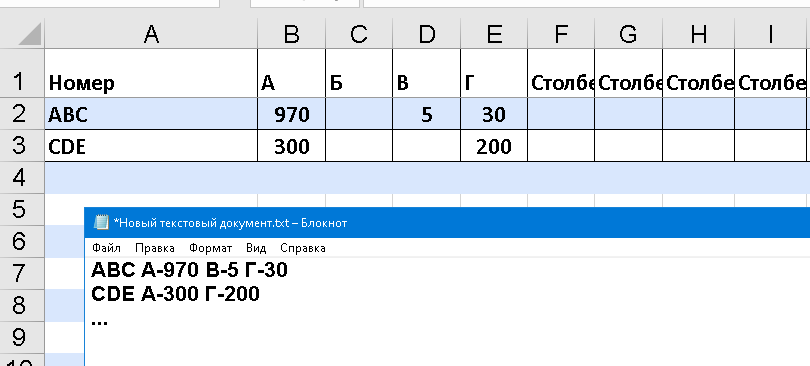

Как можно сохранить табличку в виде текстового файла.
Должен состоять из строк таблицы.
Строка таблицы -> текст + перевод строки.
Строчка формируется из значения одной ячеки + значения из других соседних ячеек, перед которыми названия столбцов, из которых они берутся.

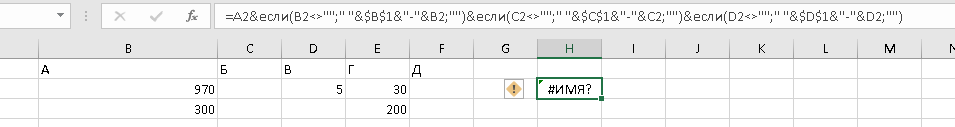

Правильно же переписал?
egorus2010
1 523
51
Открыл фвйл заново - заработало, почему-то... Спасибо

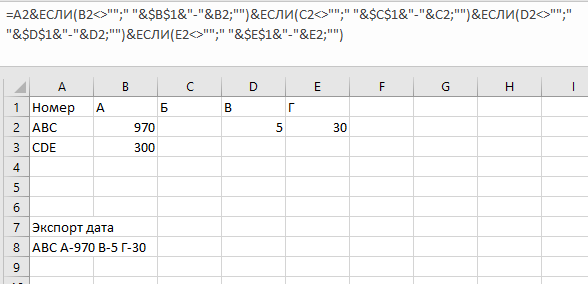

7 743
В исходном виде было так, может имя ячейки на русском затесалось
=A2&ЕСЛИ(B2<>"";" "&$B$1&"-"&B2;"")&ЕСЛИ(C2<>"";" "&$C$1&"-"&C2;"")&ЕСЛИ(D2<>"";" "&$D$1&"-"&D2;"")&ЕСЛИ(E2<>"";" "&$E$1&"-"&E2;"")
