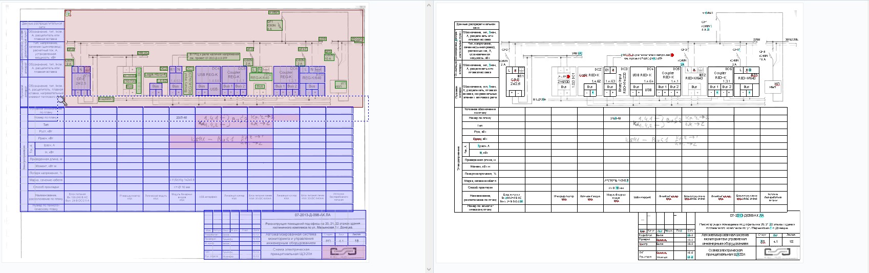

Попробуйте перевести это в PDF так - чтоб буквы были чёткими, чтоб по углам, и вообще - не было графического мусора, то-есть - чтоб, находящаяся за границами графического блока графика - вообще не попадала в выходник.
У меня так:
С виду - всё в порядке, но, по выводу в PDF - все накопления оказываются не видимы, на счёт графических блоков - не знаю, но графические артефакты не вошедшие в указанную область - сохранились. Прошу не рекомендовать мне в графическом редакторе затереть графические излишки. Показателем успеха нужно считать чёткий текст. Вы мне очень поможете - если научите.
перевёрстывать?
Тогда перечёрчивать. ;)
Что за накопления? Текст что ли?
Вот Ваш pdf, переместил текст на передний план, покрасил в черный и засунул в отдельный слой.
Ну так, для понимания... '))'
