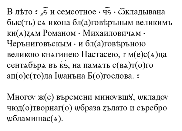

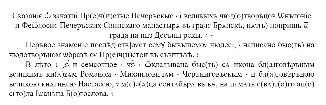

Например, вот такие вещи должны выходить и все такое прочее:

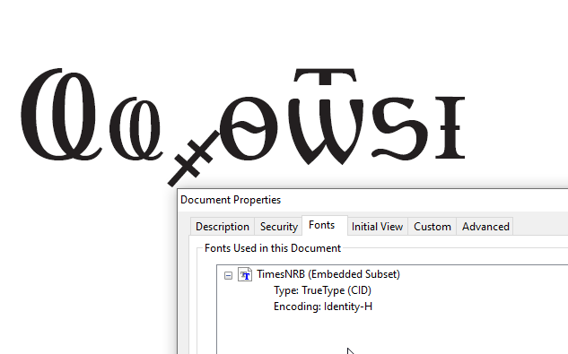

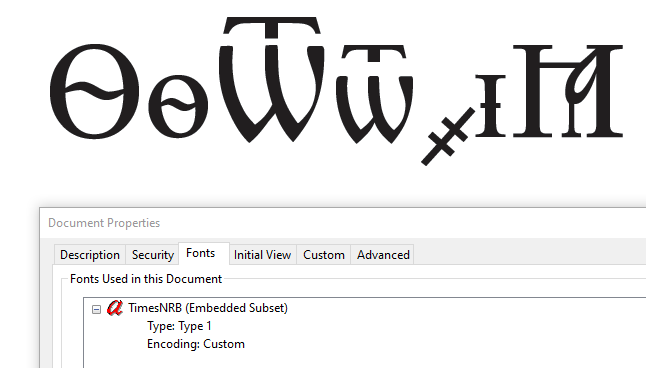

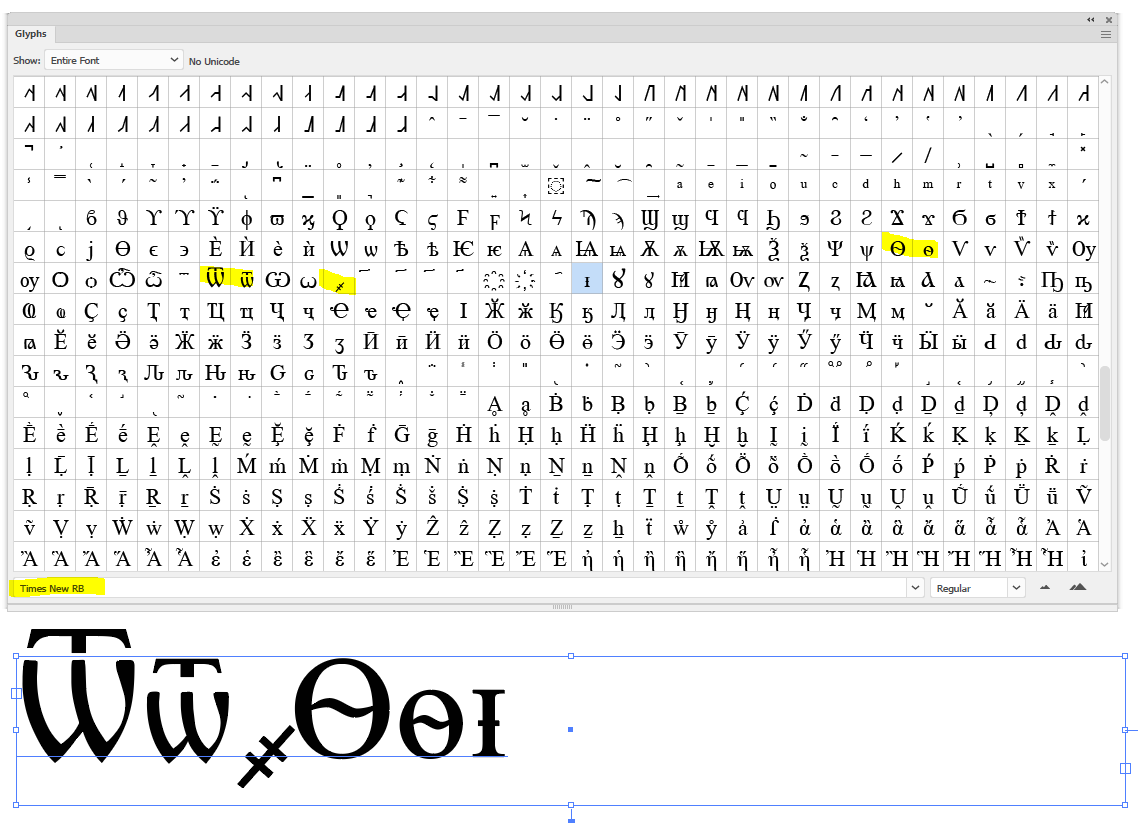

Он и у меня встал на трех компьютерах, и у редактора, но это под Word. А вот у меня он в Иллюстраторе тоже, правда вчера заменил TTF на OTF.

В InDesign CS6 шрифт TTF отображает символы розовым цветом, т.е. выдает ошибку подключения. OTF показывает символы нормально, документ с указанными вами символами записывается в ps и дистиллится.

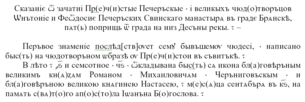

Прикреплю сюда еще образец текста в Ворде и картинку, как должны отображаться буквы. Проблема была, что некоторых символов не хватало и места в кодировке для них рядом не было. Пришлось залезать на казахскую(?) кириллицу. Если шрифт не стоит или слетает, то неправильные буквы сразу видны.

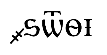

Забавно, что когда в папке Document fonts находится только TTF, то он отображается нормально, но если рядом лежит OTF, то TTF окрашивает текст розовым.

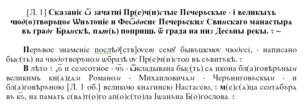

Вот как выглядит текст в TTF в InDesign CS6. Вроде всё правильно.

Да, тут все нормально. А для InDesign шрифты ставятся как обычно, под Windows?
Имена одинаковые
