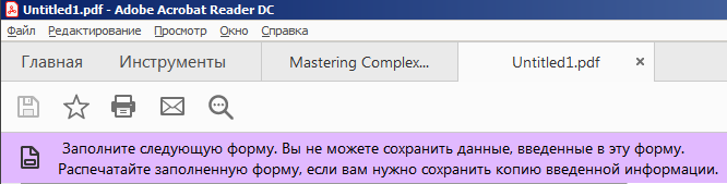

её нужно как-то сохранять?
Да, но Reader этого делать не умеет. Большинство клиентов будут иcпользовать Reader и отпадают.

ОЧень интересная задача сегодня прилетела и я не могу понять можно ли её реализовать.
Калькулятор и контактная форма в этой задаче делаются за полчаса с двумя перекурами. Все прекрасно сохраняется в Ридере, открывается вновь, редактируется и снова сохраняется. PDFы с заполняемыми формами и делаются для пользователей Ридера.
Только не выкладывайте этот pdf в открытый доступ, для скачивания. У Адоба есть какие-то ограничения на этот функционал, подробностей уже не помню. Попадете на деньги.

Ну, ещё раз.
Эта кнопка находится в Акробате ДС для сохранения файла с формами и с возможностью пользователям ридера эти формы заполнять и сохранять.
Пользователи ридера пользуются кнопками Save/as как и прежде.
