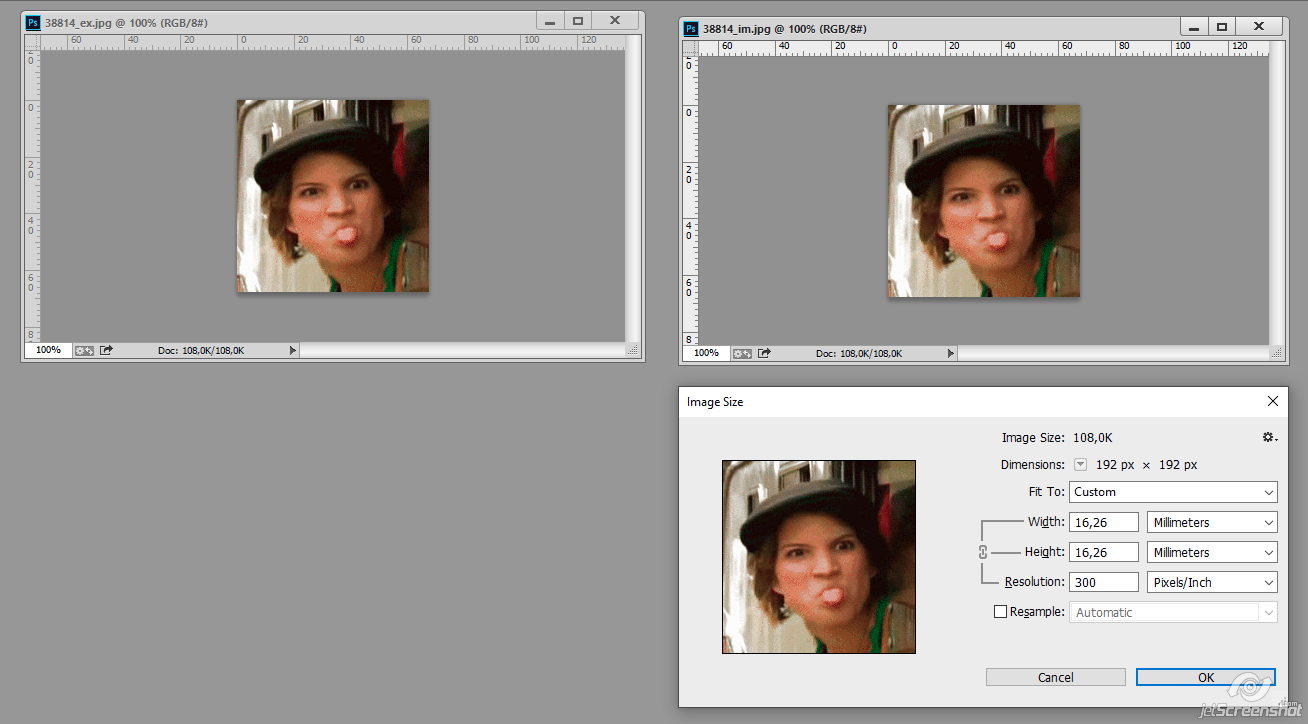

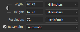

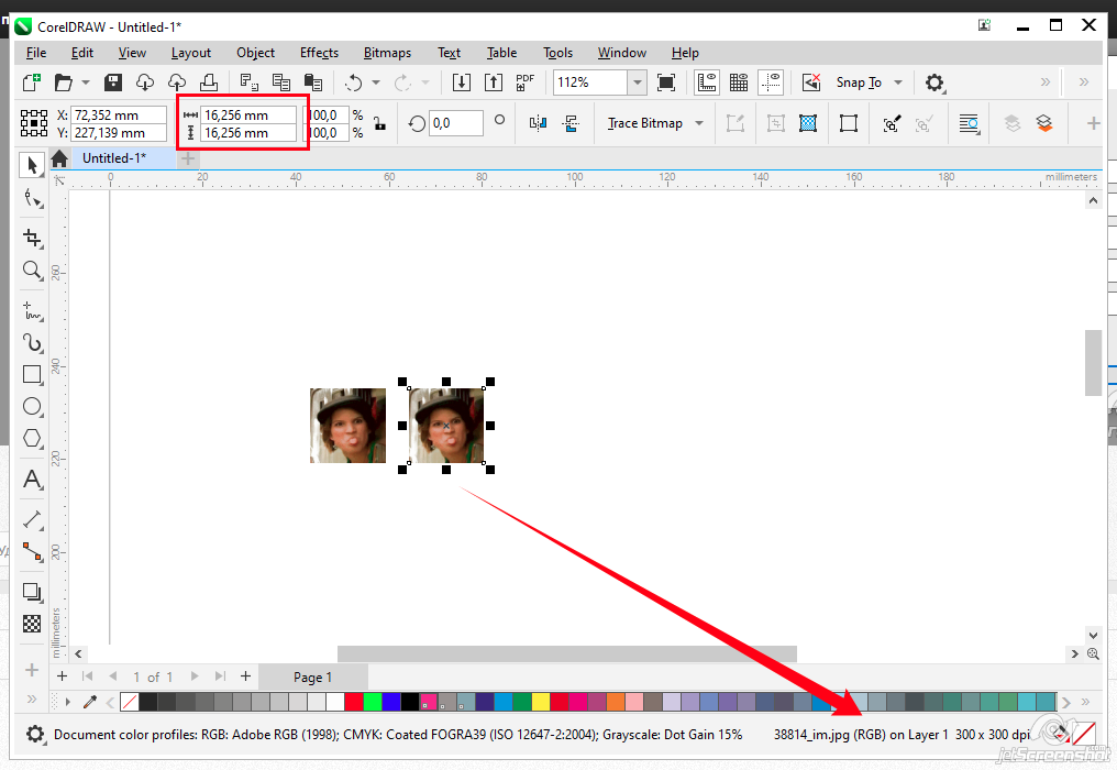

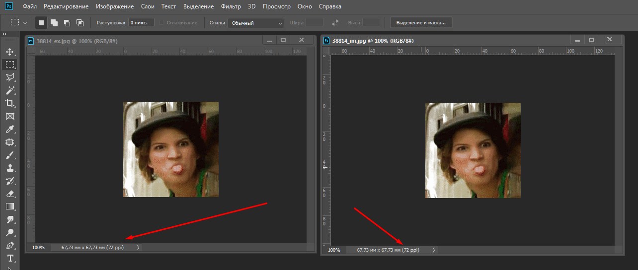

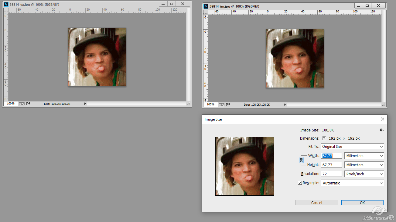

Откуда современный фотошоп берёт линейные размеры / разрешение изображения при открытии jpg?

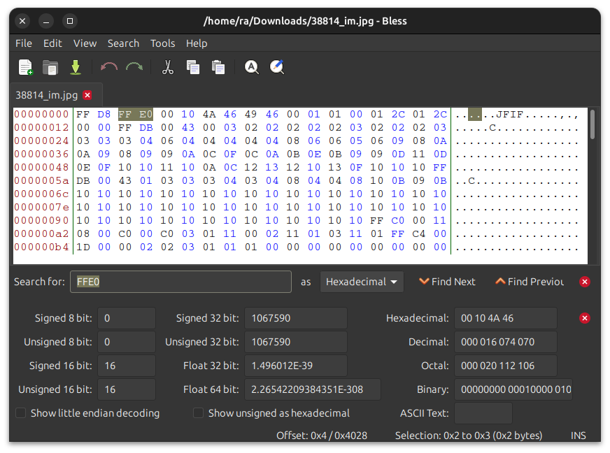

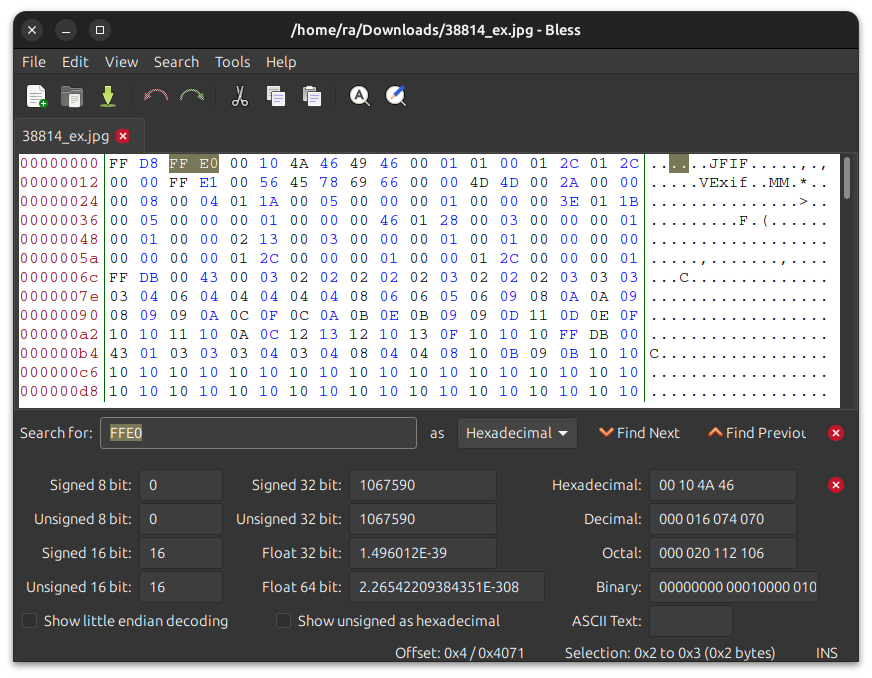

Я всегда полагал, что он считывает X Resolution и Y Resolution из метадаты и делит размер в пикселах на разрешение, чем и получает физические размеры.
Проверьте пжл., что показывает ваш Фотошоп при открытии этих файлов?
PS. Да, сам он может эти параметры ещё и в свой xmp запихать. А если они разные, то что для него приоритетней? Может это где-то настраивается?
