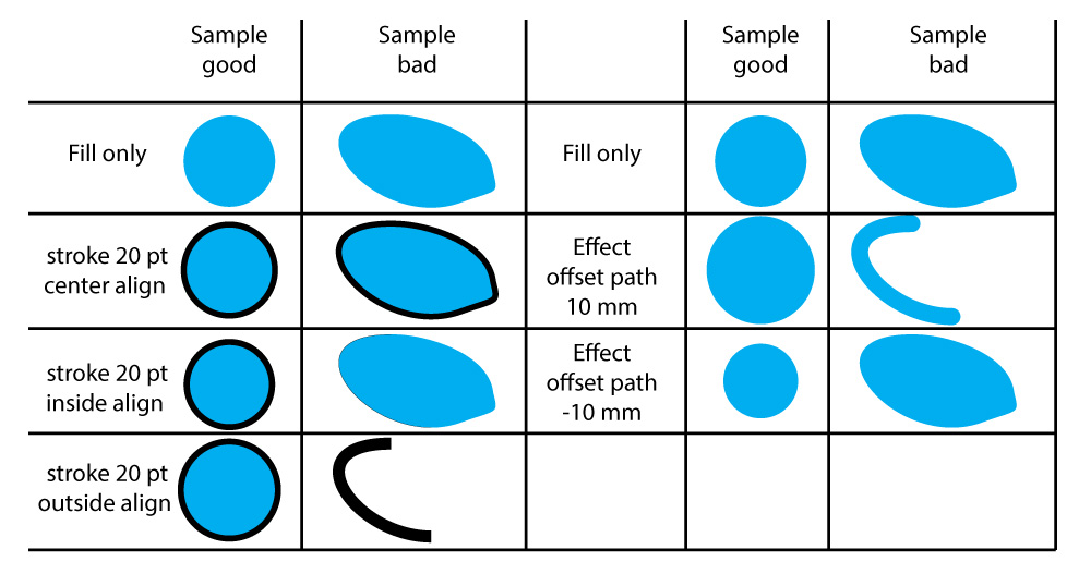

Как говорится: "Век живи - век учись", потому прошу научить уму-разуму. Столкнулся с интересным объектом, который изменяет свое отображение при применении к нему "заморских" обводок внутрь или наружу, а так же при применении эффекта оффсет паф, в любую сторону.
Для примера собрал это все в некую табличку "хорошего" объекта с описанными свойствами и "плохого" с аналогичными.
AI в Zip-е прилагаю.
Прошу помочь ответить всего на три вопроса:
1. Какие свойства этого объекта провоцируют подобное поведение?
2. Как искать подобные объекты в файле, среди мириадов других?
3. Как бороться с подобными объектами?
P.S. Задача первоначально чуть более комплексная, но я думаю, если с вашей помощью получиться ответить на эти 3 вопроса, остальные осилю.
Заранее благодарен.

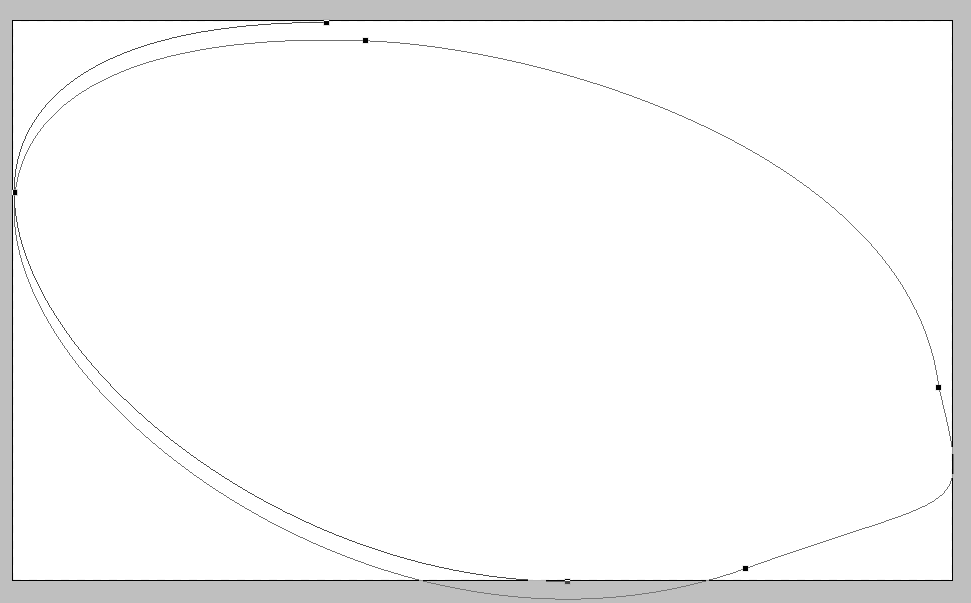

Интересное поведение:
offsign
46
20
Копирование этого замкнутого SimpleBad-контура (в состоянии stroke 20 pt inside align) через буфер в Photoshop (как контур) приводит к "проявлению" дополнительного контура.
А "Объект>Контур>Добавить опорные точки" вроде бы "решает". По крайней мере в отношении этого SimpleBad-контура.

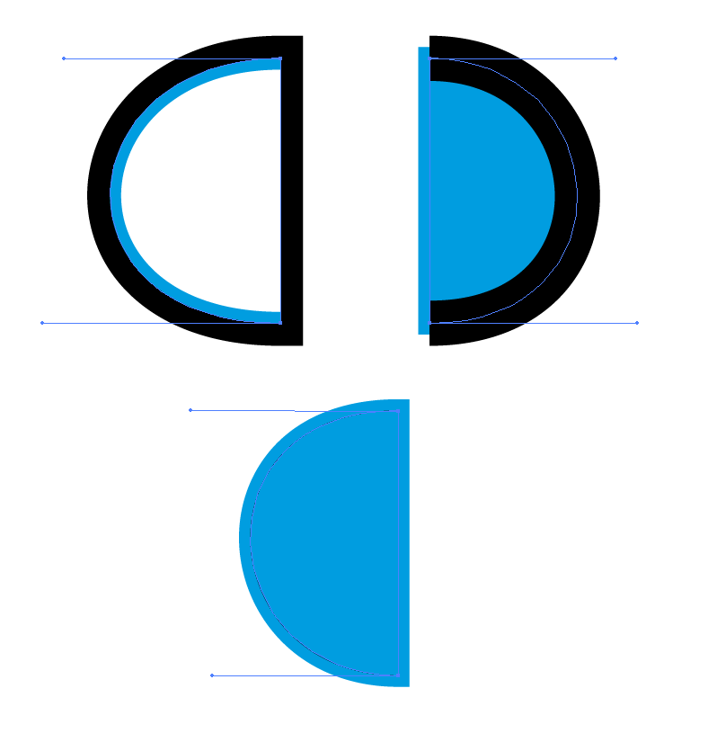

Это глюк математики иллюстратора. На CS6 все работает так же.
Воспроизвести легко, рисуете объект состоящий из двух точек и применяете один из вышеописанных эффектов. Лечится установкой дополнительной точки на видимой кривой.

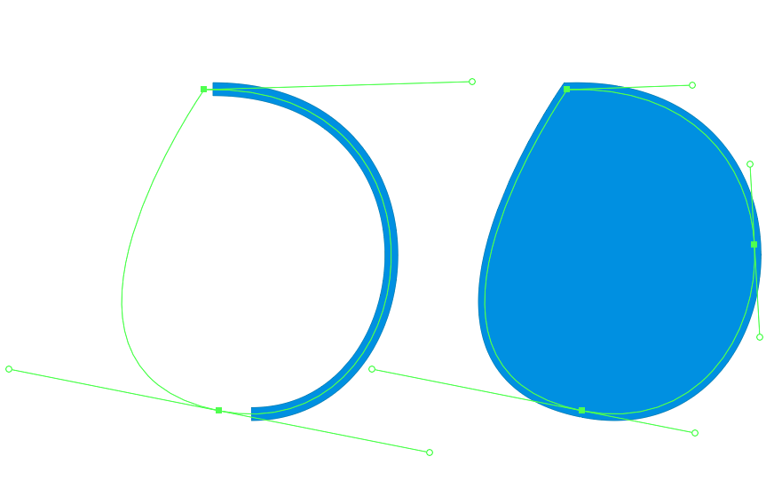

Сложилось впечатление, что если манипуляторы соседних узлов, расходятся без пересечения (продолжения их лучей), то возможна такая проблема, а в противном случае - добавить между ними узел.
offsign
46
20
То есть, конечно, не "а в противном случае", а "и в этом случае".
Это несколько не то - у вас случай незамкнутого обьекта, такое можно отловить даже через Vector First Aid

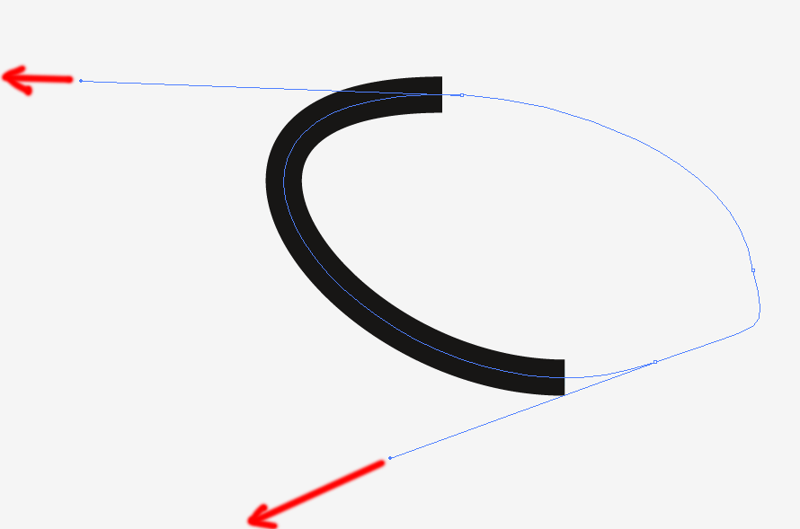

Иллюстратор с двухточечным объектом работает корректно. более того, если повернуть дефективный контур, то контур и заливка появляются, но при возврате в исходное положение опять глюк.
827
528
