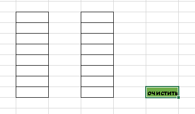

Сделал рисунком с назначенным на него макросом Вашим.

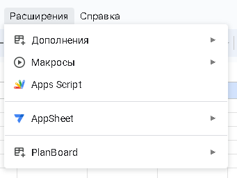

7 743
Меню расширения

Меню расширения
И здесь нет «Вставка» -> «Кнопка»
И дальше по меню нет такого.

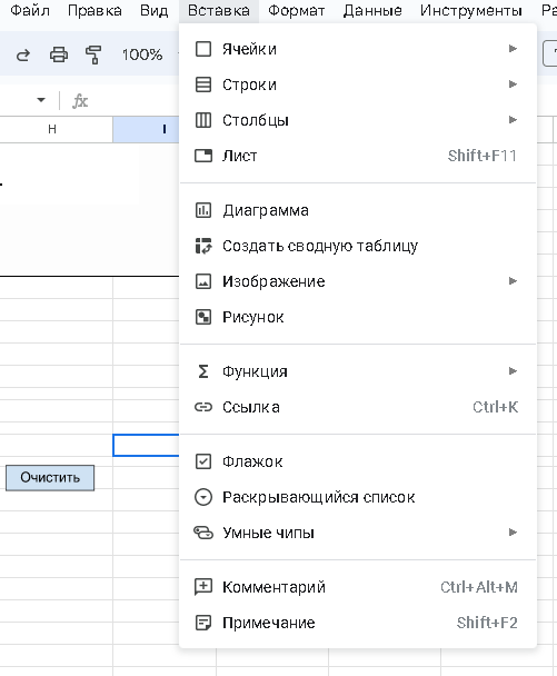

Вы бы показали так же, картинкой - где там у вас всех есть «Вставка» -> «Кнопка»
7 743
Если записали нормально макрос, то можно вставить рисунок или изображение и на него назначить скрипт.

В общем, главный ответ получен во втором сообщении.
Спасибо ~RA~

У меня тоже нет никакой кнопки в гугловской таблице, все обыскал. Посмотрел у коллег на работе, тоже нет. Поэтому сделал так - вставил изображение, похожее на кнопку. Затем прикрепил к нему скрипт.
Вставка - Изображение (изображение любой кнопки или чего другого. Можно редактировать прямо таблице) - Присвоить изображению имя функции.
