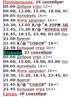

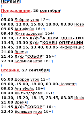

Имеем тв-программу. Необходимо выделить строку С днём недели и поставить после и до неё переносы. С раскрашиванием всё просто. А вот как заставить переносы так и не разобрался. Может кто доскажет ?

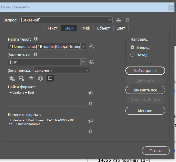

Собсно вот сам топорный греп
что имеем что хотелось бы получить

Нужно в поле "Заменить на" добавить \r перед $0

в общем решил задачку хоть и немного коряво.
^Понедельник(\S \w+ \w+)|^Вторник(\S \w+ \w+)|Среда(\S \w+ \w+)|Четверг(\S \w+ \w+)|Пятница(\S \w+ \w+)|Суббота(\S \w+ \w+)|Воскресенье(\S \w+ \w+)
Ну в заменить пишем
\r $0\r
