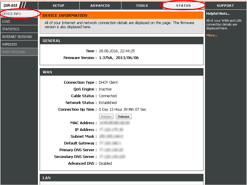

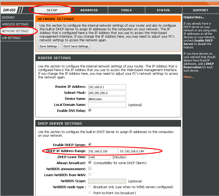

мануал на ваш роутер найти не удалось... могу показать как это делал я на своем... по аналогии, думаю, можно настроить и ваш
при входе в админку у меня открывается такое окно, см. названия закладок

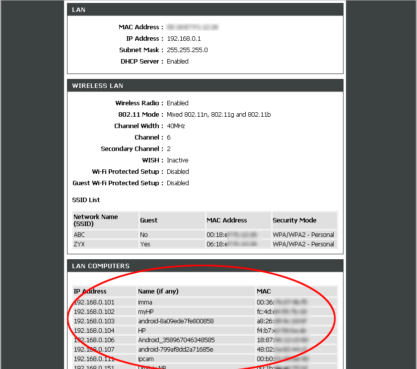

в конце окна я вижу список всех подключенных устройств с MAC-адресами
иду в закладку SETUP, Network Settings, в овале настройки диапазона адресов (если надо, можно ограничить, как уже советовали)
ниже в этой же закладке присваиваю IP конкретному устройству
сами устройства в доп. настройках не нуждаются -- имеющие статичный IP получают свой автоматически при включении, все остальные получают то, что выдаст роутер, если у него есть свободные

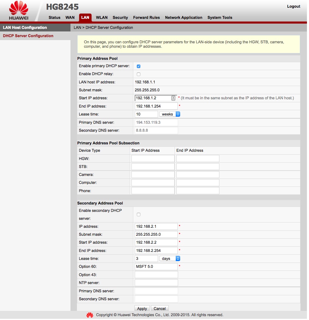

У меня похоже, что вот на этой странице нужно прописать диапазон динамических адресов, только вот где?

у вас два пула адресов... диапазоны уже прописаны по максимуму
первый start ip address 192.168.1.2 -- end...192.168.1.254
второй -- 192.168.2.2 -- end...192.168.2.254
Реакции: Dmitrij M
@imma, это я вижу, мне нужно ограничить, как я понял, пул динамических адресов. А статические прописать, скажем от 192.168.1.2 до 192.168.1.20
Только я не понимаю в каком месте ограничить.

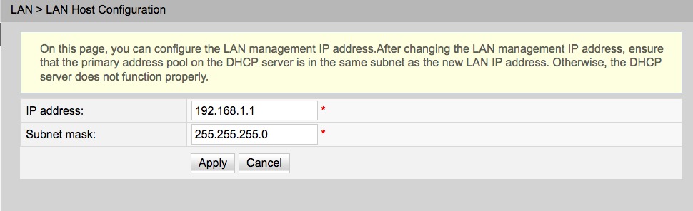

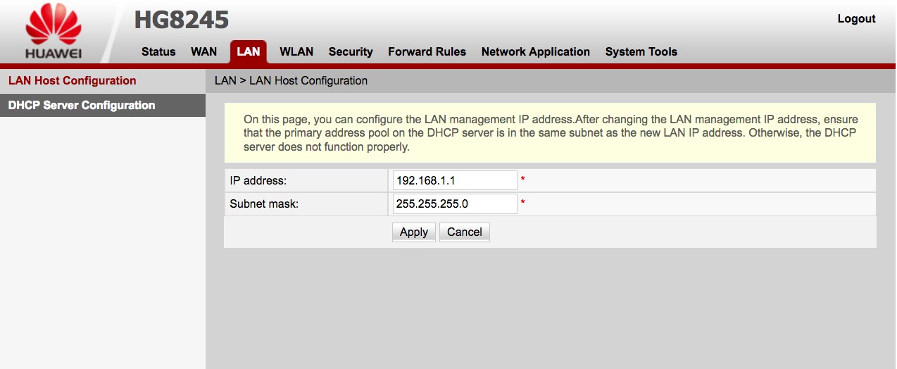

p. 3-14, Figure 3-14 LAN Host Configuration -- покажите ваши настройки
p. 3-15, Figure 3-15 DHCP Server Configuration -- я бы Secondary Pool отключил и посмотрел бы (утром) как эта закладка выглядит у вас
